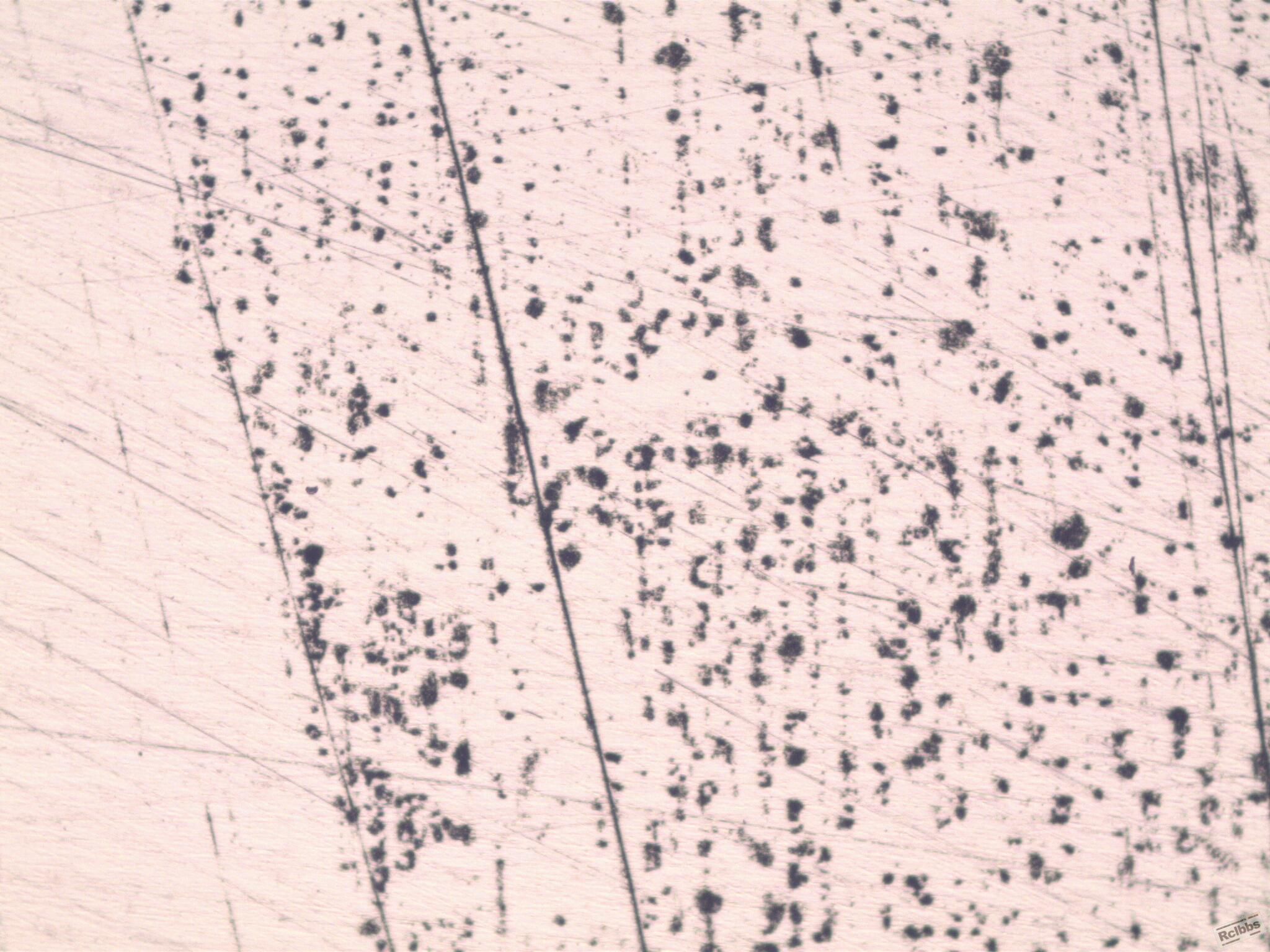

 楼主| 发表于 2012-3-21 16:38:01 | 显示全部楼层
这个是经过超精磨两次后还有的黑色带状物,要是多磨的话可能就看不到现在的现象

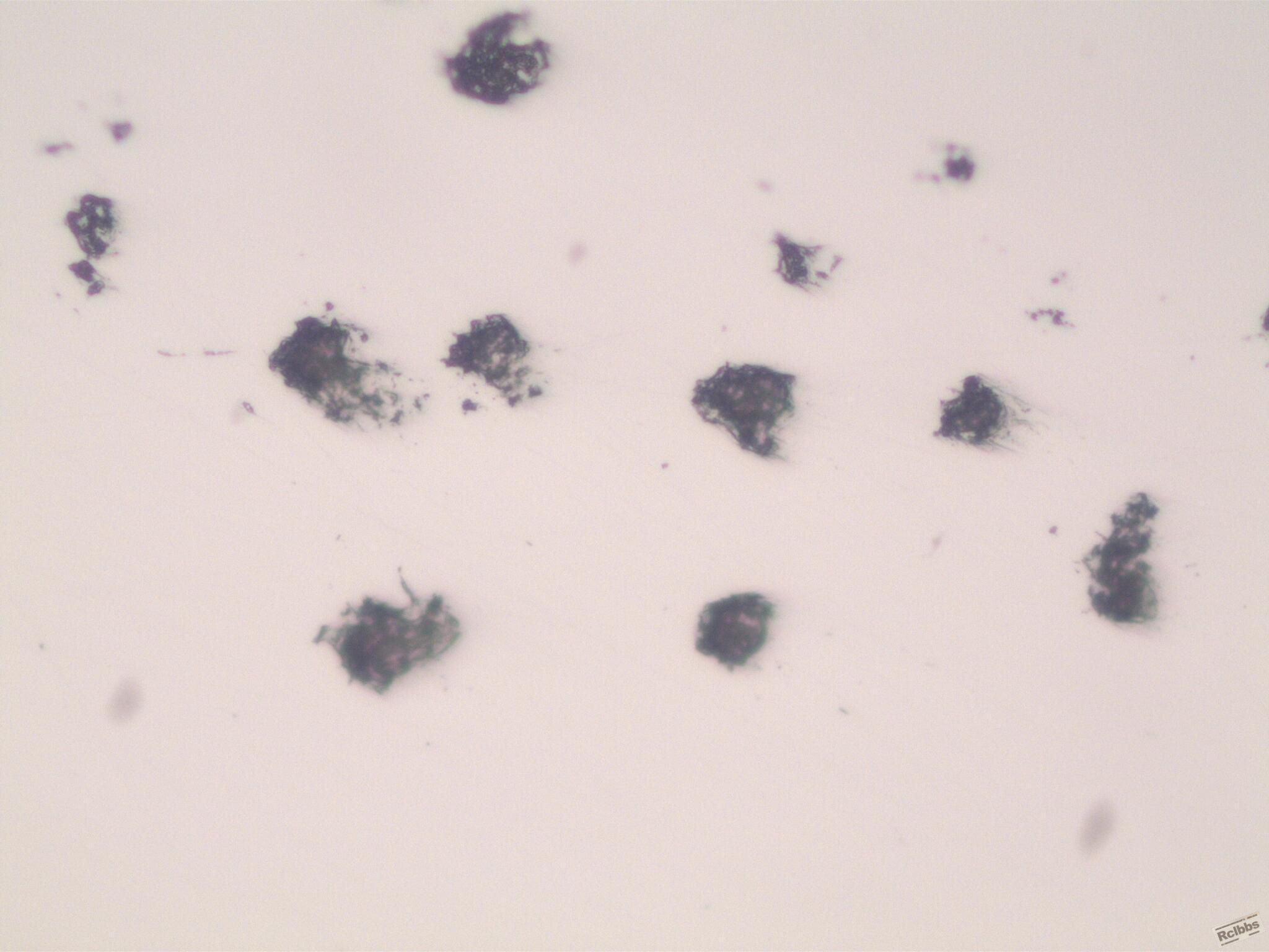

 楼主| 发表于 2012-3-21 15:45:41 | 显示全部楼层
该夹杂物分布在轴承滚道表面,宽也5mm左右,长有150mm的黑色条带状
签到天数: 49 天

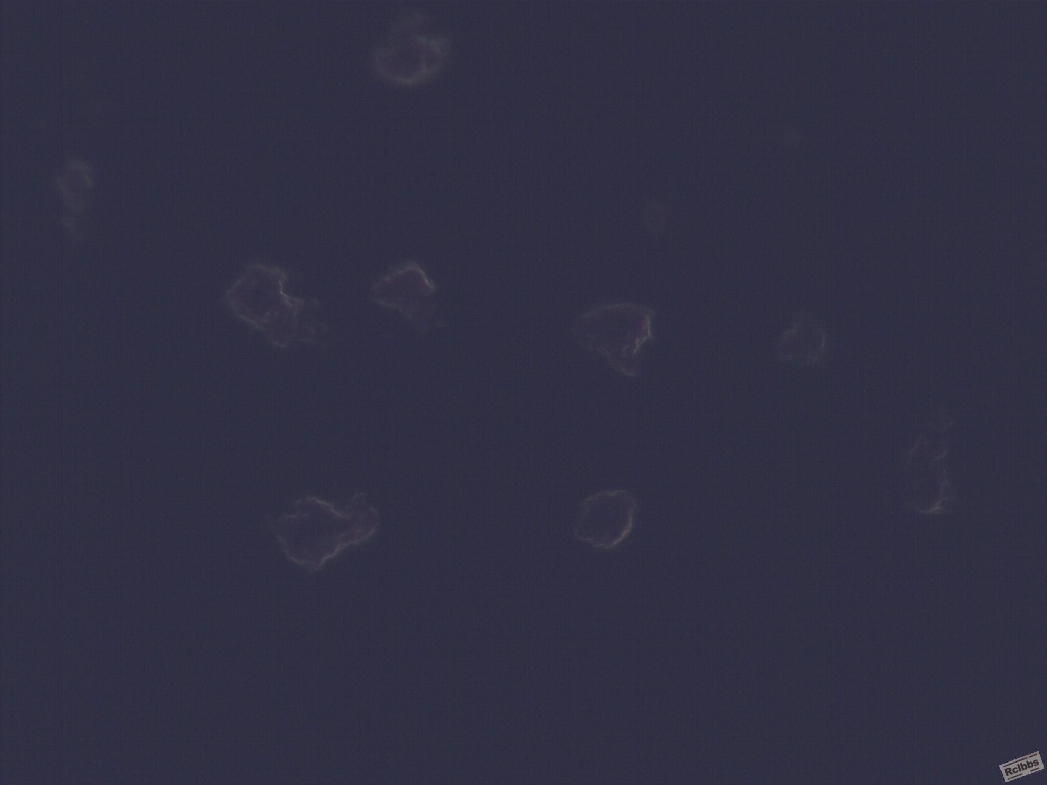

 楼主| 发表于 2012-3-21 15:36:42 | 显示全部楼层 |阅读模式
求各位大侠帮我看看这些夹杂物是硅酸盐吗?材料Gr15,轴承套圈淬回火硬度62左右。我是进入轴承行业不久,以前没看到过这样的现象
发表于 2012-3-24 09:27:37 | 显示全部楼层
竹林风 发表于 2012-3-21 20:26
正应为这种异常的滚道表面夹杂物我没看见,连做了20年轴承的人也没看到过,可以肯定是异常的组织,我是尽 ...
这样的金相照片根本没有方法判断夹杂物,虽然单个夹杂物很小,每抛光制样一次都会有变化,但夹杂物严重的影响材料性能的你应当是绝对不应当怕抛没有了,这个没有,那个会露出来,只有失效分析时才会怕把裂纹源处的夹杂物抛掉。
发表于 2012-3-24 10:40:38 | 显示全部楼层
夹杂物是硅酸盐能够通过金相图片“看”出来吗?
发表于 2012-3-24 10:55:07 | 显示全部楼层
这种情况是否是原材料表面的缺陷在辗扩的时候进入内部,而机加没有完全去除?
发表于 2012-3-25 22:39:10 | 显示全部楼层
i制样的问题,肯定的,需要多下功夫才行。
