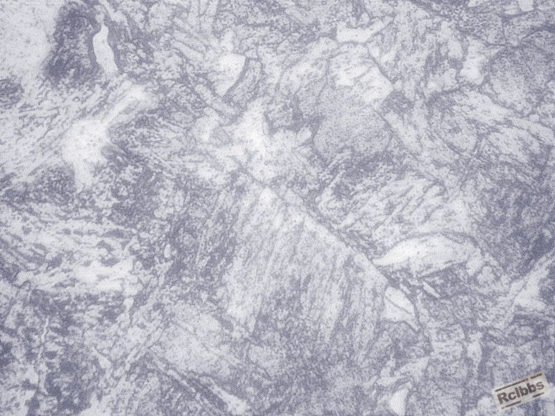

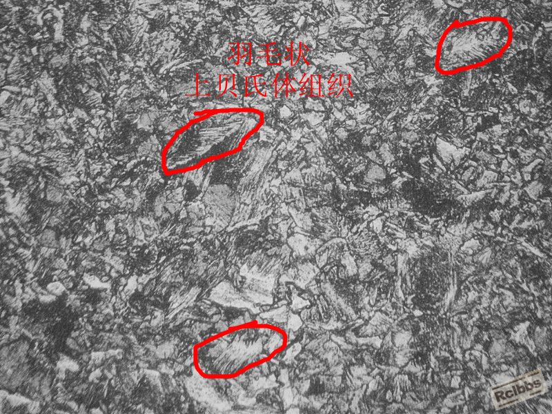

发表于 2012-3-22 18:34:10 | 显示全部楼层
落花生 发表于 2012-3-22 16:32
不愧是大师,侵蚀时间12~13秒。你的意思是侵蚀时间有问题?
组织中出现上贝是焊接后热影响区出现的常见组织。一般焊缝融合区为低碳马氏体+网状铁素体+魏氏组织。其次沿奥氏体晶界析出网状铁素体,它主要体现出一次结晶后的柱状轮廓,晶粒一般较粗大。热影响区出现上图贝氏体是明显中温转变的产物。在空冷的条件下产生贝氏体这个不难理解。

 楼主| 发表于 2012-3-22 16:32:24 | 显示全部楼层
xiaochuan000123 发表于 2012-3-22 07:34
侵蚀时间10s左右。。。。。。。
 楼主| 发表于 2012-3-22 16:30:13 | 显示全部楼层
tongxuezjs 发表于 2012-3-21 21:40
问一下,这个是如何腐蚀的?是4%的硝酸酒精吗?腐蚀浸泡多长时间,谢了
就是4%的硝酸酒精腐蚀的啊,腐蚀时间大概12~13秒。请指出有什么疑问?
签到天数: 136 天
发表于 2012-3-22 08:25:26 | 显示全部楼层
侵蚀时间10s左右。。。。。。。
敢问大虾  LZ 所说焊缝中形成上贝的话,何解呢??是不是熔池金属在冷却的时候经过上贝区呢??焊缝中存在的危害是?是不是和热处理时的一样呢???
签到天数: 13 天
发表于 2012-3-22 07:34:51 | 显示全部楼层
侵蚀时间10s左右。。。。。。。
发表于 2012-3-21 21:40:20 | 显示全部楼层
 楼主| 发表于 2012-3-21 20:49:17 | 显示全部楼层 |阅读模式
前两天看一个材料为ST37-2G的焊管焊缝里发现很明显的羽毛状上贝氏体组织,本人第一次看到上贝氏体组织,与大家分享!
