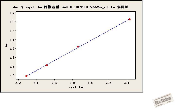

补渗工艺,我见过70年代铁道出版社出的化学热处理一书上提到,补渗时里层推进的速度可以取表层渗碳速度的1/2-1/3,取决于工件现有的渗碳层深度,我们知道渗碳越往里面,渗碳速度越慢,如果1mm处,可以取表层渗碳速度的1/2,如果有1.5mm,此时再向里面补渗的速度可以取表面渗碳速度的1/3,这个仅提供一个参考的思路。上面说的公式,你也可以自己总结下,
一般讲就是渗层和时间的平方根有线性关系,渗碳层d=时间平方根*常数1-常数2
举个我这里的例子
根据最小二乘法,或者用其他的如Minitab等工具直接拟合下,
大概是d(mm)=0.57根号时间(小时)-0.31
然后就能据此估算需要的时间。
