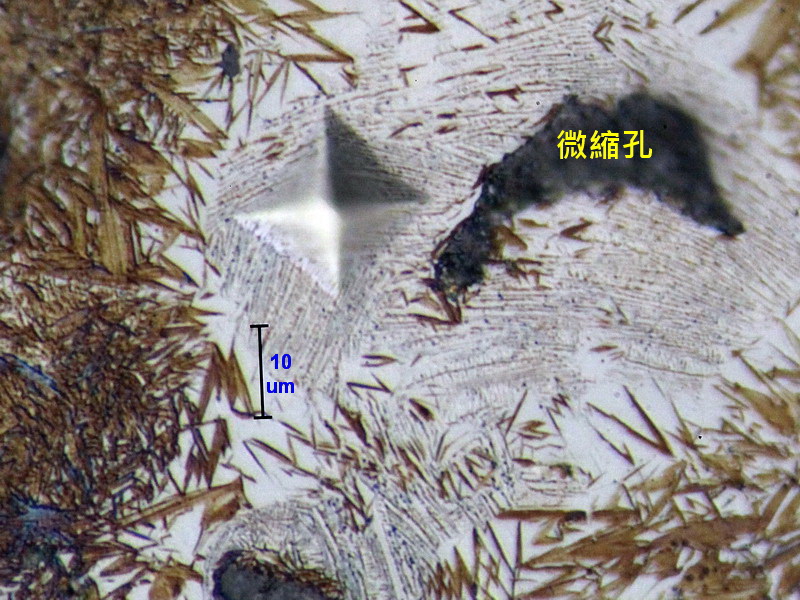

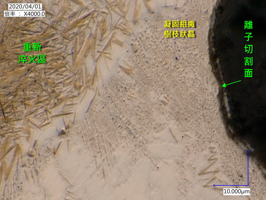

plasma torch cutting edge.

楼上这个牛,把金相做成了艺术品。
