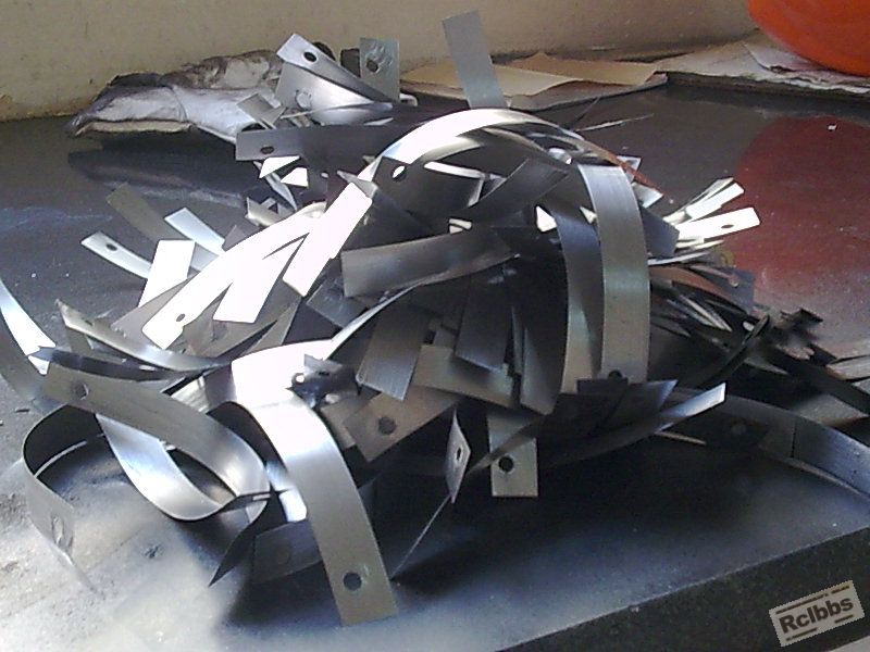

我爱大自然 发表于 2012-3-27 12:40
我这里用的也是易普森的,用塑料盒装起来的,表面有油,定碳时清洗干净,估计是防护的吧。
对于品质比较好的定碳片是可以 清洗后直接使用的。但如果采用称重法定碳并且使用品质一般的定碳片、在使用前最好用砂纸去除定碳片上的毛刺,上传一张经过预处理(去除毛刺)定碳片的照片
猜猜看这一堆 有多少片

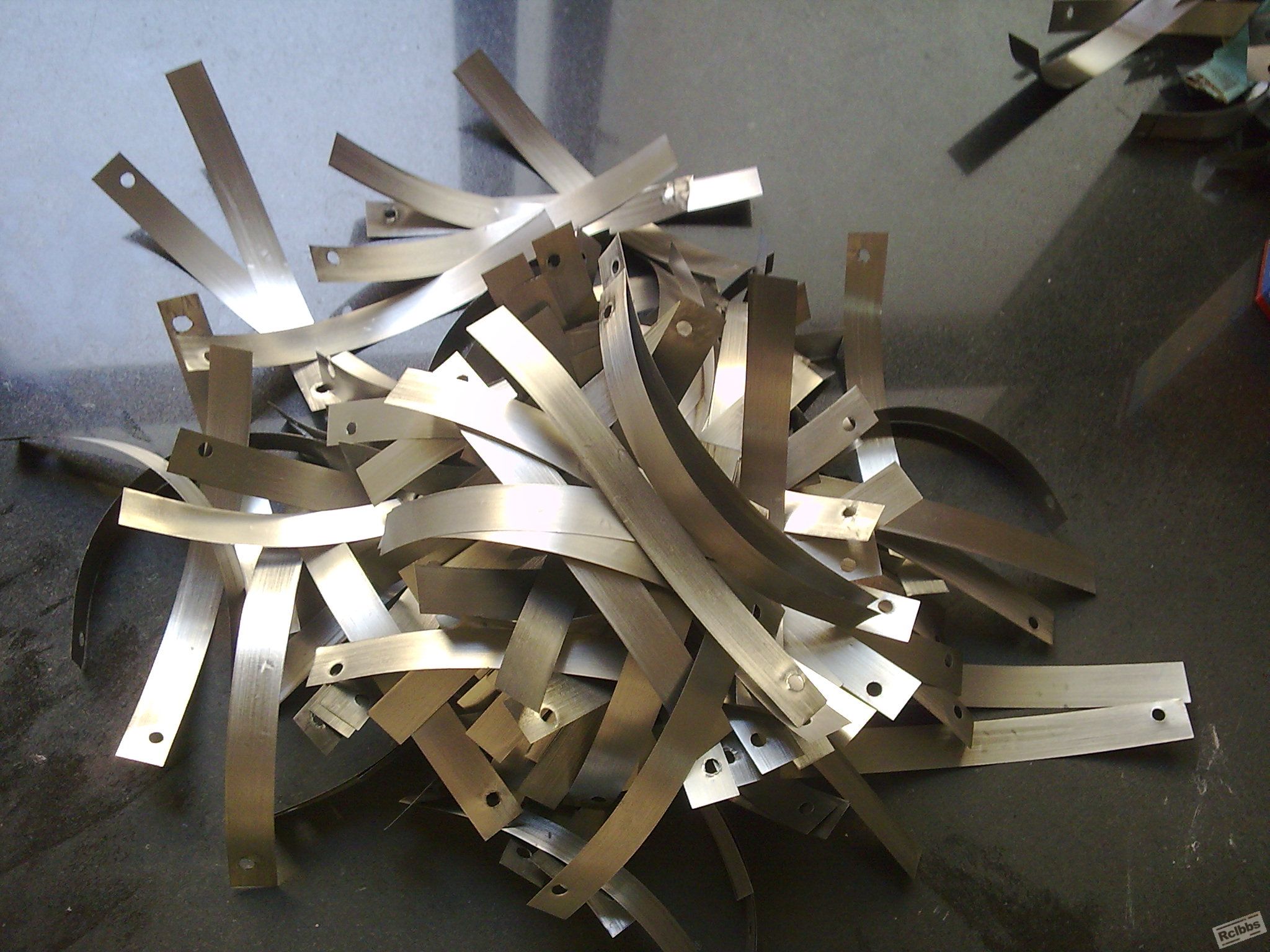

发表于 2012-4-1 20:58:15 | 显示全部楼层
美丽的定碳片
