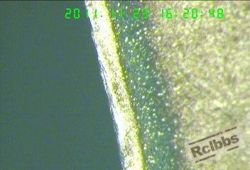

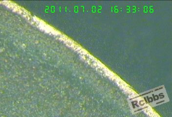

 楼主| 发表于 2012-3-28 12:30:44 | 显示全部楼层
钢球磨损后的二次淬火图片  100X和400X的

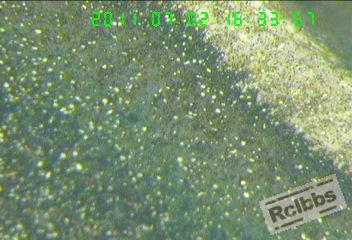

 楼主| 发表于 2012-3-28 12:33:46 | 显示全部楼层
再来一个另外一个零件的二次淬火图片。
该零件是轴承的内圈。
二次淬火层  热影响区     芯部组织界限分明。硬度差别很大。

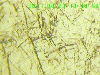

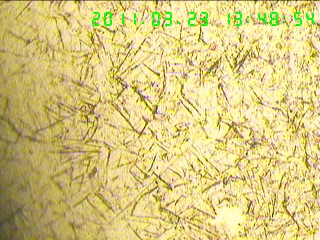

 楼主| 发表于 2012-3-29 11:43:14 | 显示全部楼层
yfdwjt 发表于 2012-3-28 18:27
请问表面淬火层的硬度是多少?凭什么确定是二次淬硬层?
二次淬火层的组织。分别为400X和100X

 楼主| 发表于 2012-3-29 11:52:57 | 显示全部楼层
其实有时候我也不知道这样的组织该说是烧伤还是二次淬火,明显的可以看到严重的针状马氏体,但有的零件又看不到马氏体组织。
