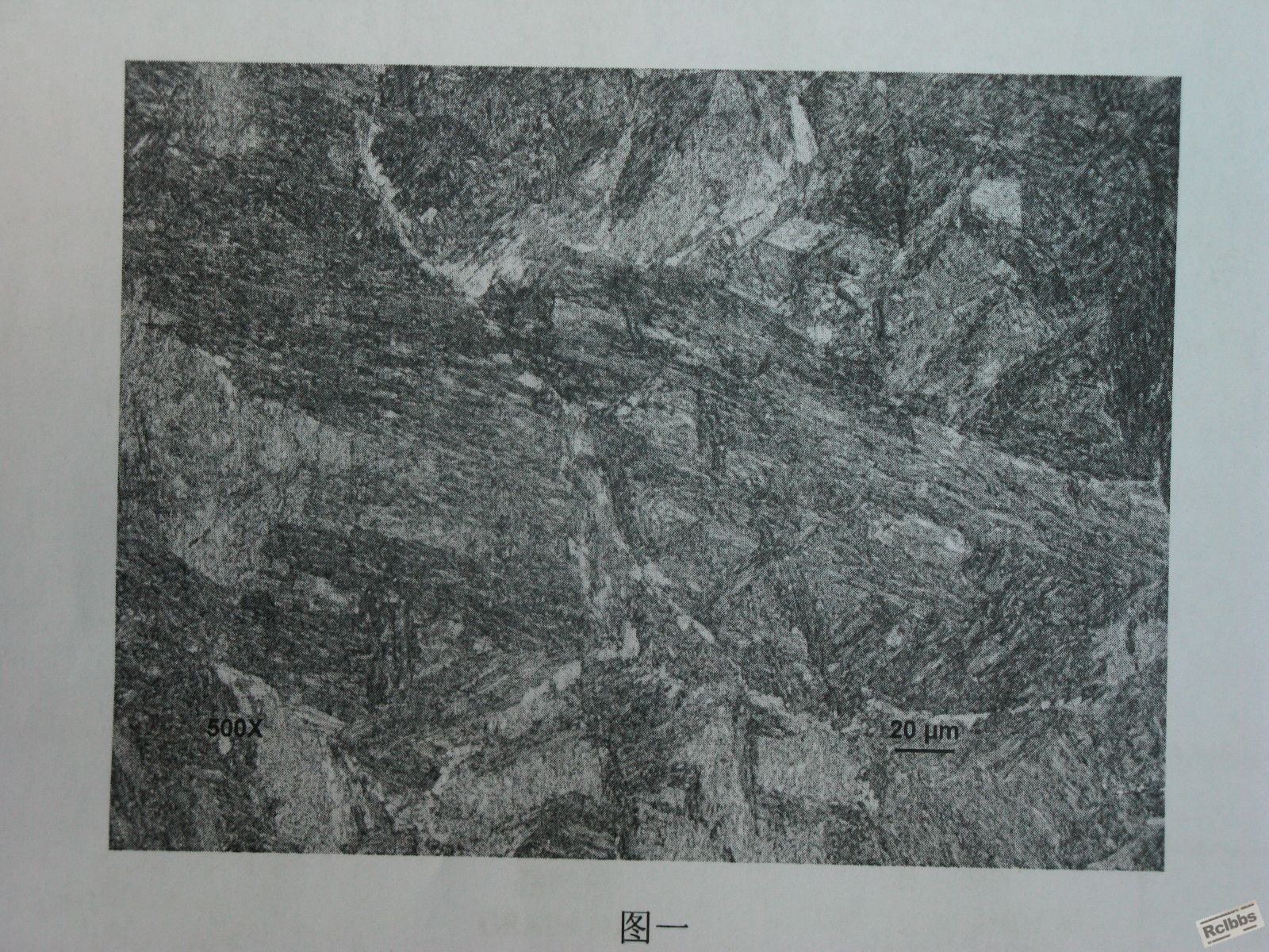

产品已经整圈断开,谢谢您的回复,金相实验结果刚出来麻烦您看一眼应该不存在过烧组织

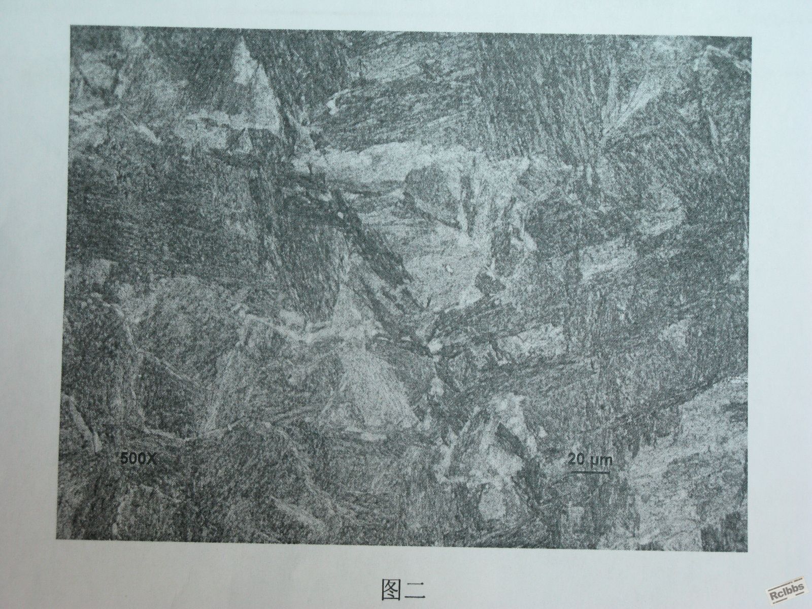

 楼主| 发表于 2012-3-30 16:06:03 | 显示全部楼层
wisher 发表于 2012-3-26 16:42
建议作断裂面以及切面的两个金相,组合分析最好
金相组织见楼下,请帮忙分析下
发表于 2012-3-30 16:14:48 | 显示全部楼层
    这个材料我很陌生,看金相图片的确看不出明显的过烧迹象。但看断口形貌,不仅过烧而且还有夹杂、夹渣之类的。
 楼主| 发表于 2012-3-30 16:21:14 | 显示全部楼层
孤鸿踏雪 发表于 2012-3-30 16:14
这个材料我很陌生,看金相图片的确看不出明显的过烧迹象。但看断口形貌,不仅过烧而且还有夹杂、夹渣 ...
根据7楼和8楼的照片我们初步断定,是因为内应力过大产生。这个材料算是是沈鼓集团专用料。谢谢杨工赐教
发表于 2012-3-31 09:09:06 | 显示全部楼层
chijunfeng 发表于 2012-3-30 16:06
金相组织见楼下,请帮忙分析下
通过金相没看出明显的组织缺陷,也就是说原始状态没有问题,结合你的材料,我怀疑后期热处理工艺的合理性,建议查一下对方的热处理工艺以及现场的温度记录纸,重点检查一下对方的升温速度以及保温时间还有冷却方式.
 楼主| 发表于 2012-3-31 10:29:11 | 显示全部楼层
wisher 发表于 2012-3-31 09:09
通过金相没看出明显的组织缺陷,也就是说原始状态没有问题,结合你的材料,我怀疑后期热处理工艺的合理性,建 ...
受教了谢谢详细的说明分析
发表于 2012-4-8 21:19:01 | 显示全部楼层
楼主所在的公司是做泵的吧?
发表于 2012-4-10 15:48:48 | 显示全部楼层
看金相照片图一,按标尺,这个材料的晶粒非常的大。
