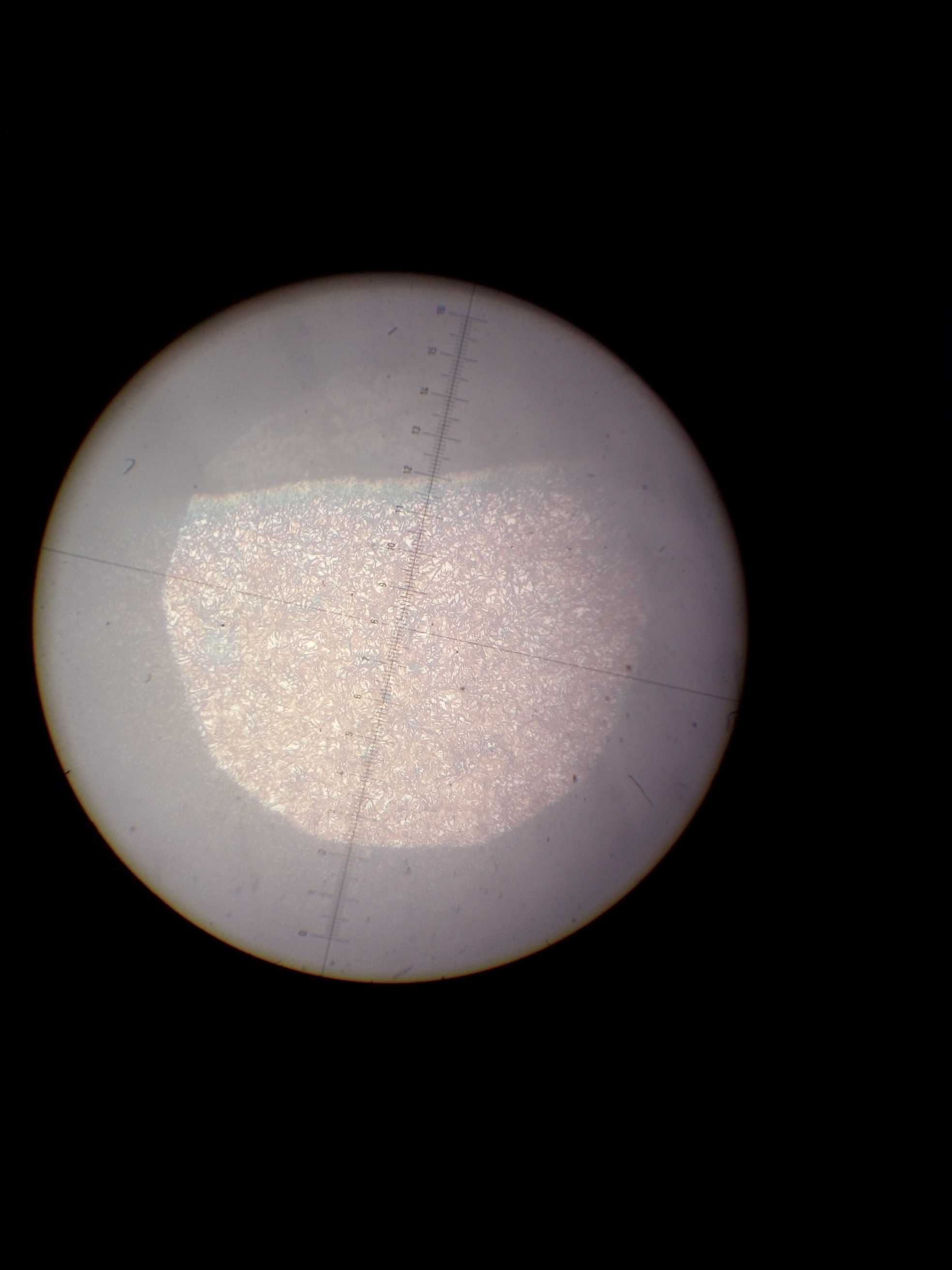

[讨论] 大家看看这个马氏体应该评几级?

aaron01 发表于 2012-3-28 18:27
按QC/T262-1999标准,至少评到6级马氏体,马氏体针长度至少有0.038mm,估计是渗碳温度很高造成的马氏体粗大 ...
艾伦老师,qc262中马氏体与残余奥氏体共用一个图谱评级,但是有些时候会有马氏体与残奥级别不同的时候,就比如这幅图片,马氏体评在4级或5级,残余奥氏体评3级(大概20%)这样分开评级可以吗,按标准QC262

发表于 2018-11-17 08:34:21 | 显示全部楼层
放大倍数有点高吧,所以看起来较粗。
