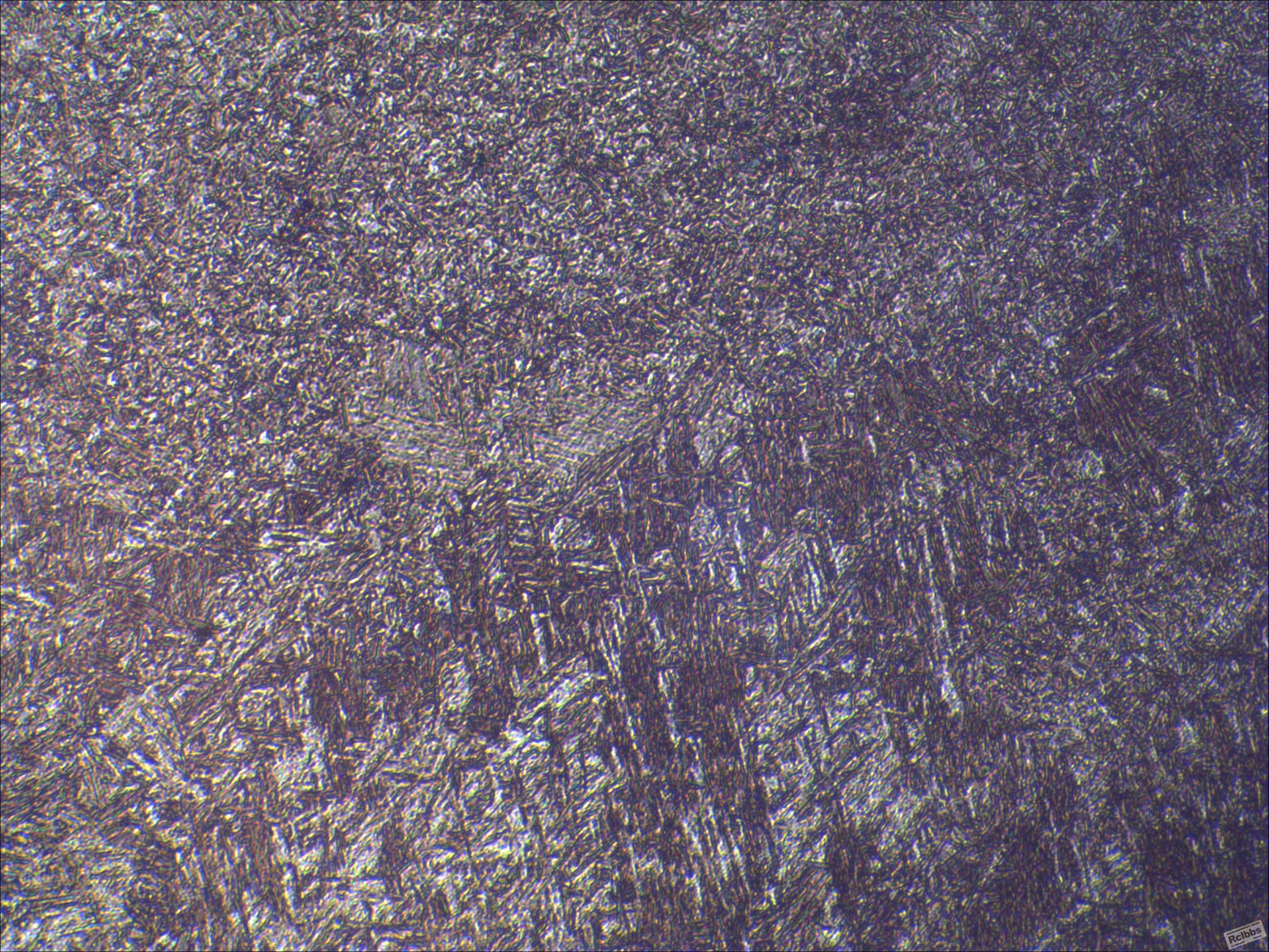

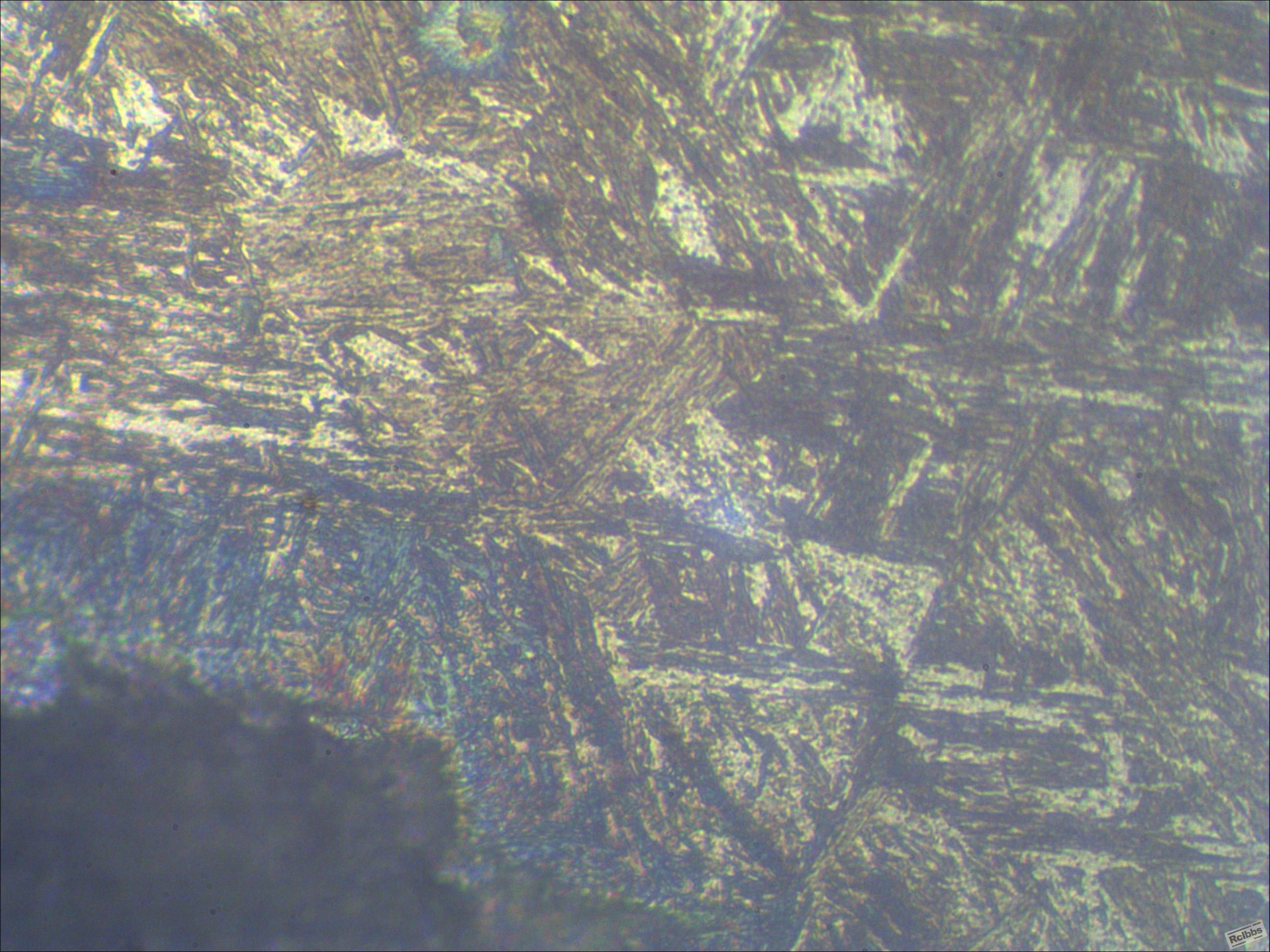

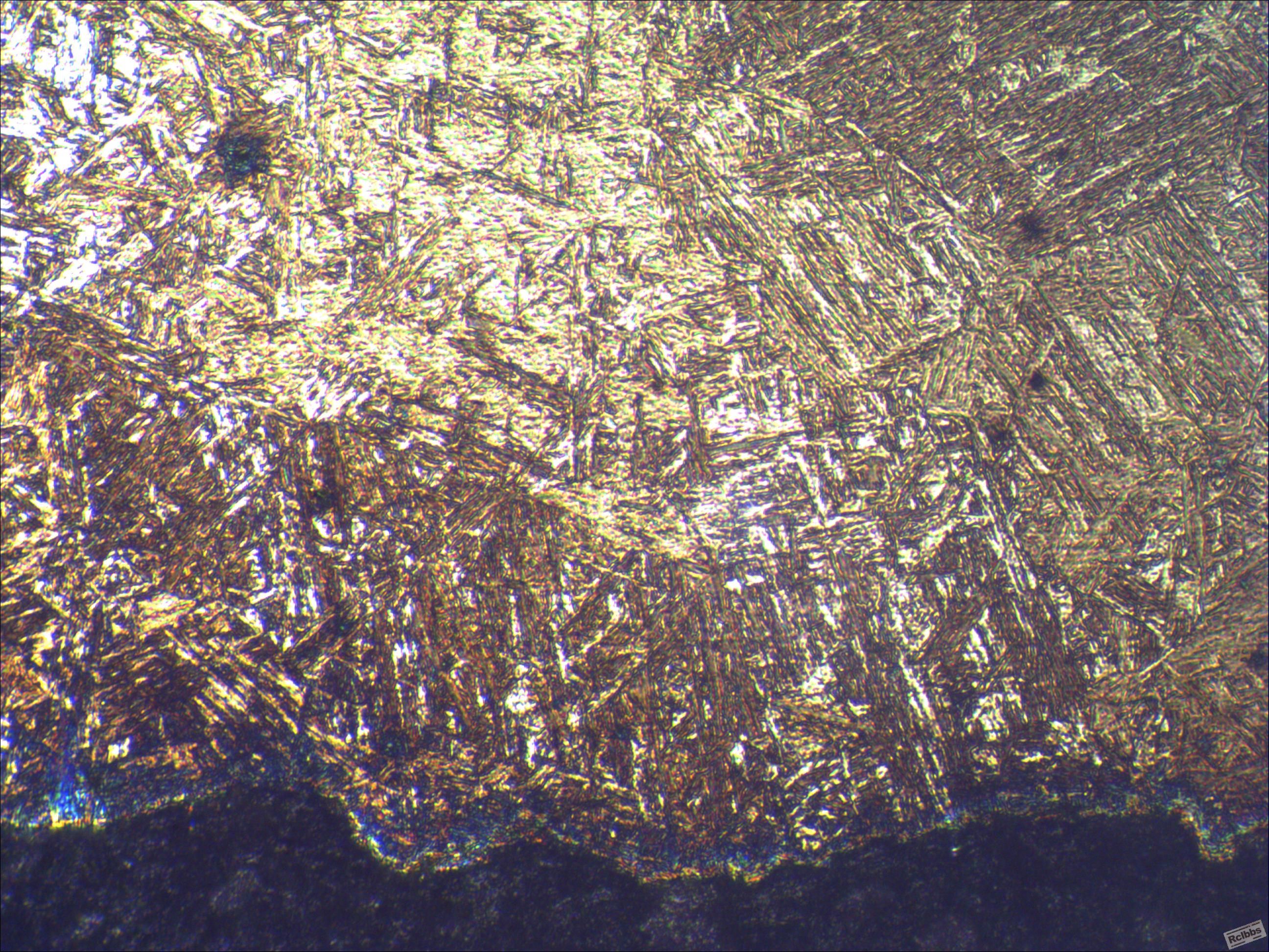

大家看看渗碳淬火后心部出现这样粗组织,有哪些原因造成的!工艺是:20CrMnTi冷挤压成形+球化退火+渗碳淬火.这样的组织能用吗?低碳钢渗碳淬火低碳马氏体好像没有一个标准来要求它的啊!
 楼主| 发表于 2012-3-29 11:05:03 | 显示全部楼层
做疲劳测试发现心部粗大低碳马氏体的试样,疲劳次数达不到,朋友们能不能看看这样的心部是不是正常的!
发表于 2012-3-29 20:40:04 | 显示全部楼层
本人觉得,明显的板条马氏体,加之部分的残余奥氏体。疲劳试验不达标可能是晶粒粗大造成的。
签到天数: 13 天
发表于 2012-3-30 12:57:00 | 显示全部楼层
个人浅见,做个力学性能看看。因为像楼主说的心部马氏体还没有明确的标准来约束它,GB中只对游离铁素体由明确规定。但是楼主所提供的图片可以看出,心部粗大的板条状马氏体明显过热了。
签到天数: 633 天
发表于 2012-3-30 13:04:10 | 显示全部楼层
采用渗碳+中冷+加热淬火可以改善合格,或者采用二次淬火工艺。
签到天数: 179 天

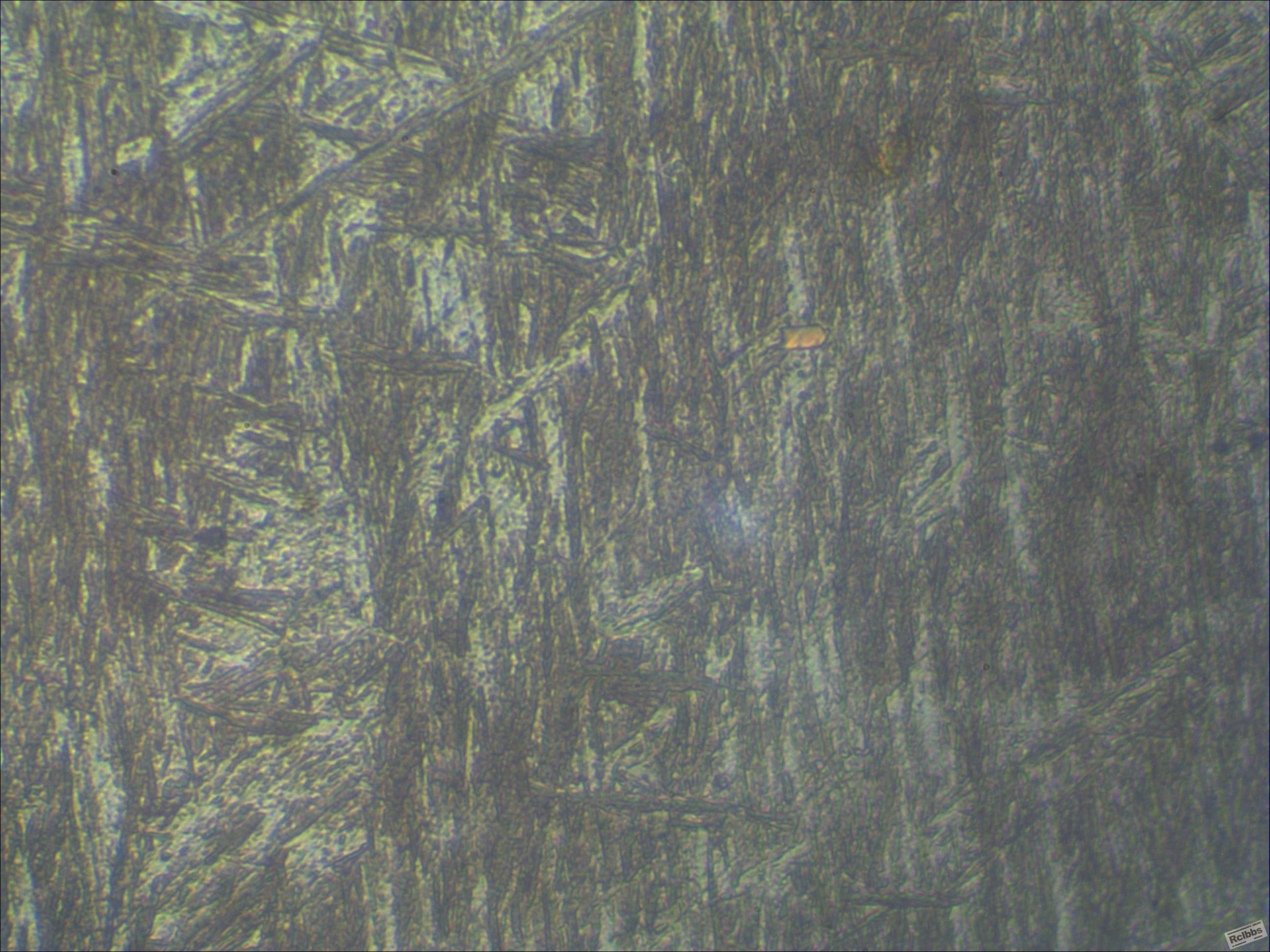

发表于 2012-3-30 17:15:37 | 显示全部楼层
从第三张照片上看,貌似有些混晶
发表于 2012-3-31 21:20:12 | 显示全部楼层
同意四楼看法,应该是粗大板条M加残奥
发表于 2012-4-1 07:49:35 | 显示全部楼层
    芯部组织粗大是因为原坯件未经正火或正火不良所致。
发表于 2012-9-3 10:50:02 | 显示全部楼层
xiaochuan000123 发表于 2012-3-30 12:57
个人浅见,做个力学性能看看。因为像楼主说的心部马氏体还没有明确的标准来约束它,GB中只对游离铁素体由明 ...
我也觉得心部是有点过热了,马氏体已经变的粗大起来了。心部组织基本不能达标,热处理工艺还得改进。
发表于 2012-9-6 22:39:18 | 显示全部楼层
明显马氏体组织吗,真粗大啊
