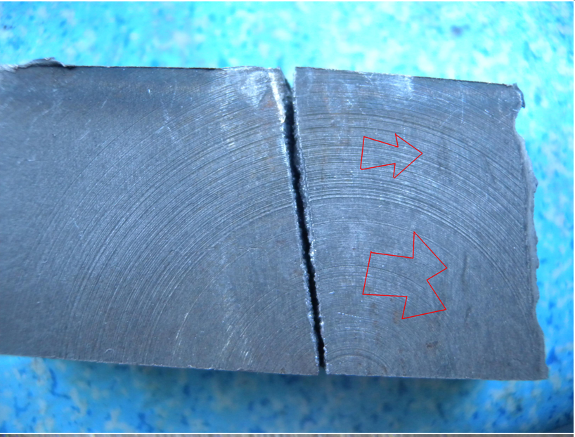

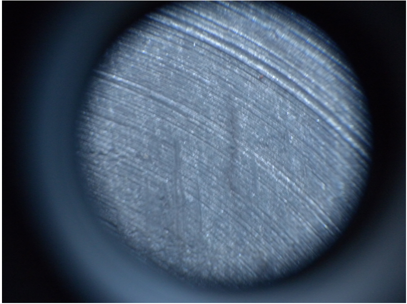

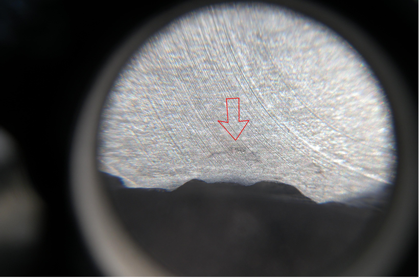

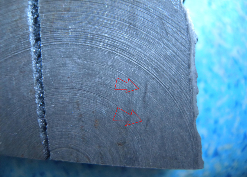

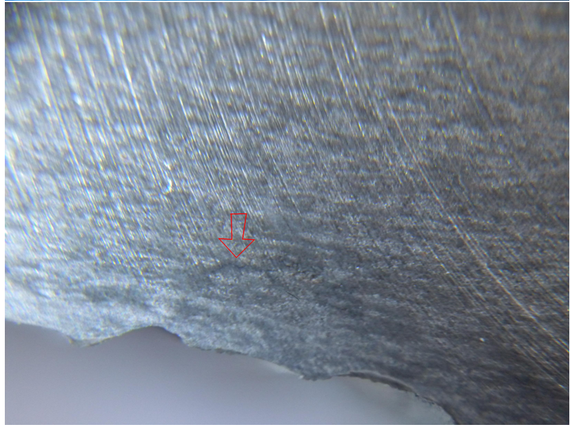

据材料厂家分析是白点?
请高人指点为何缺陷
发表于 2012-3-29 14:43:35 | 显示全部楼层
如果裂纹内无夹杂就是白点
 楼主| 发表于 2012-3-29 14:44:42 | 显示全部楼层
ly55505 发表于 2012-3-29 14:43
如果裂纹内无夹杂就是白点
那为什么不会是气泡或者别的
发表于 2012-3-29 14:47:12 | 显示全部楼层
chijunfeng 发表于 2012-3-29 14:44
那为什么不会是气泡或者别的
如果是气孔不会这么长吧~~~
 楼主| 发表于 2012-3-29 14:50:55 | 显示全部楼层
ly55505 发表于 2012-3-29 14:47
如果是气孔不会这么长吧~~~
如果真是气泡经过锻造绝对不会比这个小
发表于 2012-3-29 18:08:40 | 显示全部楼层
做失效分析吧,只看是得不到结论的。
 楼主| 发表于 2012-3-29 18:14:12 | 显示全部楼层
wei1266 发表于 2012-3-29 18:08
做失效分析吧,只看是得不到结论的。
失效分析价格比产品还高啊~~
发表于 2012-3-29 18:17:52 | 显示全部楼层
chijunfeng 发表于 2012-3-29 18:14
失效分析价格比产品还高啊~~
自己公司没有专门的失效分析员吗?
 楼主| 发表于 2012-3-29 18:25:50 | 显示全部楼层
wei1266 发表于 2012-3-29 18:17
自己公司没有专门的失效分析员吗?
这个没有~规模比较小不具备
发表于 2012-3-29 18:33:18 | 显示全部楼层
做断口看一下,看看是否为白点断口,自己可以做一下金相,切取裂纹处试样,观察裂纹处组织等形貌,再来坛子里寻求帮助。
签到天数: 13 天
发表于 2012-3-30 13:01:57 | 显示全部楼层
你这是车削后的不能判定是不是白点。应做个断口分析。最好做个金相再来判定到底是什么问题。
签到天数: 109 天
发表于 2012-11-26 14:19:56 | 显示全部楼层
自己做一下断面的金相分析啊
签到天数: 18 天
发表于 2012-11-26 14:27:40 | 显示全部楼层
从楼主提供的照片上看,有白点的重大嫌疑,做一下低倍检验验证后找钢材厂家,会得到赔偿的。
发表于 2012-11-19 13:40:34 | 显示全部楼层
好像是原材料问题。
宏观断口不敢妄下结论
签到天数: 316 天
发表于 2012-11-18 19:14:13 | 显示全部楼层
根据图片中裂纹的形貌基本判断为白点,不过需打断口进一步确定下。这种钢也比较容易出白点的。
