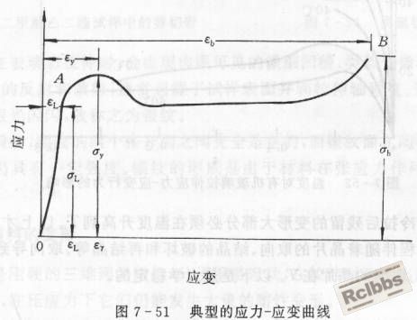

应力-应变曲线和应力-时间曲线有什么不一样,当弹性变形阶段的前一部分不是直线时,Rp0.2怎么确定。自己没图片,搜了一张,望前辈指点。

你没有使用引伸计吗?用引伸计测得0.2时的屈服强度呀

根据直线段位移,可参考机械性能工培训夹菜,弹性段不直一般是间隙或夹持原因造成的
