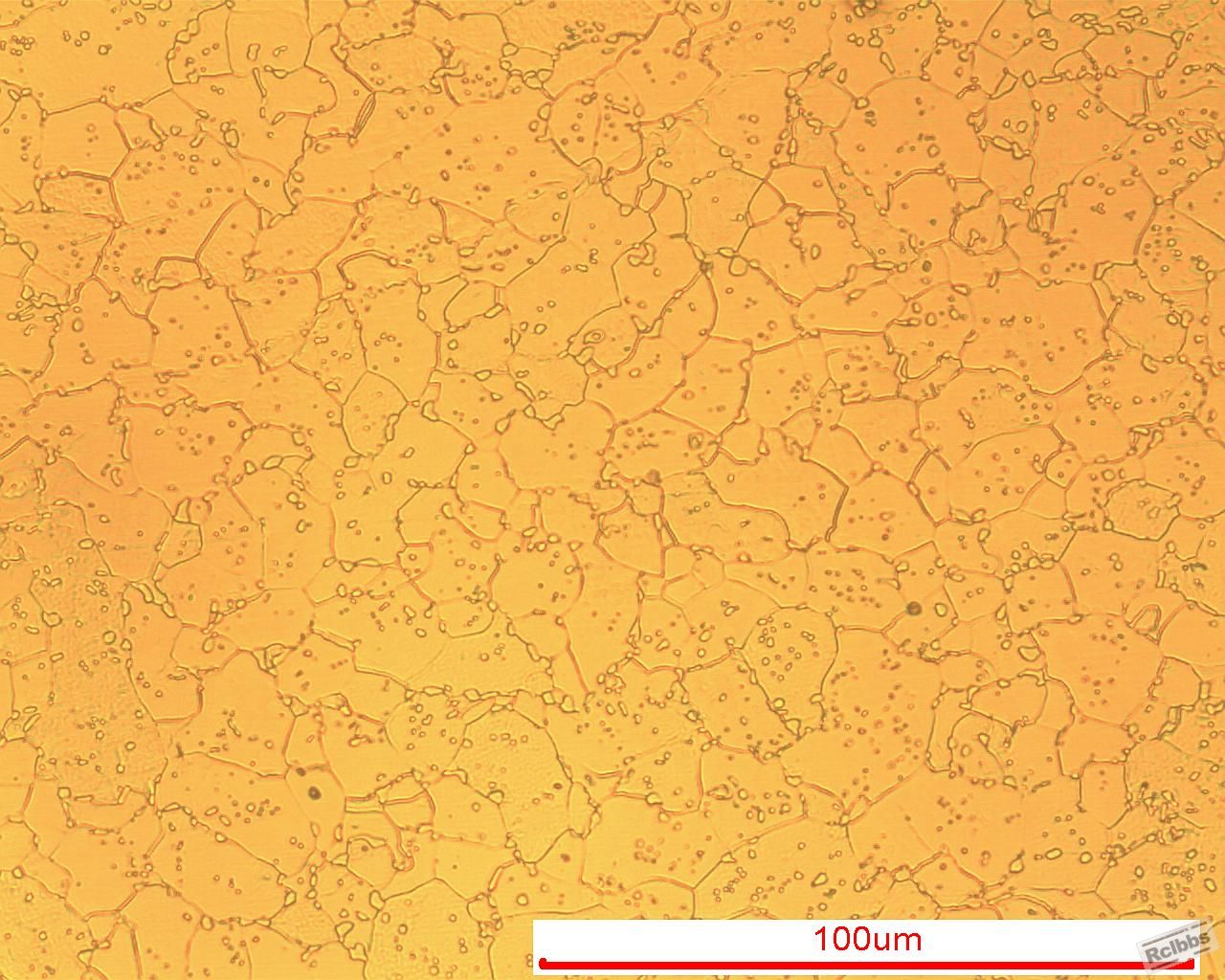

[讨论] 这是一个大晶粒吗,怎样形成的

我用的是喷雾型的金刚砂,2u,1u,先在盘边缘抛光,最后近盘中心轻抛,用1u的金刚砂
设备一流啊,可怜我想做个高水平的图片出来,都没有设备,每天只有去对付那点水磨砂纸和绒布

图片拍的很不错、、组织确实大、、是不是退火时的温度问题啊?

tangjincai 发表于 2012-4-3 12:48
我也理解为三次渗碳体
楼主应该有条件做显微硬度,试试看有多硬。
明天找找试样,测测看,估计不行吧,我最小的载荷也是50g

制样确实漂亮,也长见识了。可能是异物吧,只是猜测。

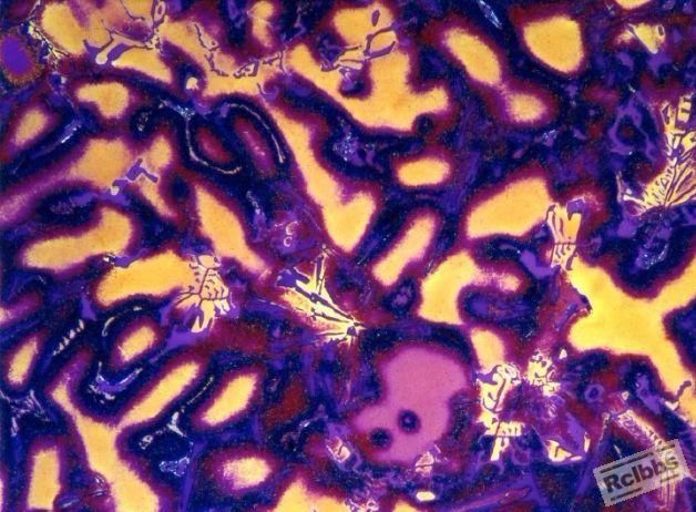

 楼主| 发表于 2012-4-3 21:07:41 | 显示全部楼层
看老外做的金相图片,据介绍材料为铝合金

精彩,最后一图和前几图不是一样的材料吧?
是同种材料,不过再结晶的温度较高

再结晶温度高也不至于把珠光体整没了吧?你前几图全铁素体呀
在晶界处有小球状的,还有我箭头所指
师兄,你也该把你的东西整点来啊,所谓有交流才有提高啊

二次再结晶造成个别晶粒异常长大,就出现了个别晶粒粗大

个人认为大晶粒里小晶粒为假象,理由如下:晶粒边界都是多边形形状,而小晶粒边界很圆滑;晶粒的长大是晶界的迁移,所以不应出现大套小

再看看35#材料球化退火的金相图片
