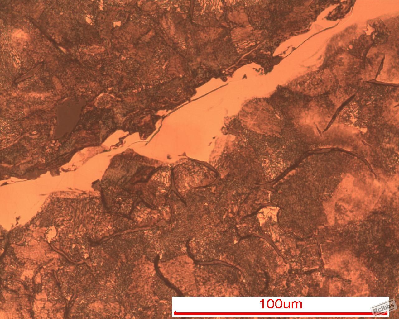

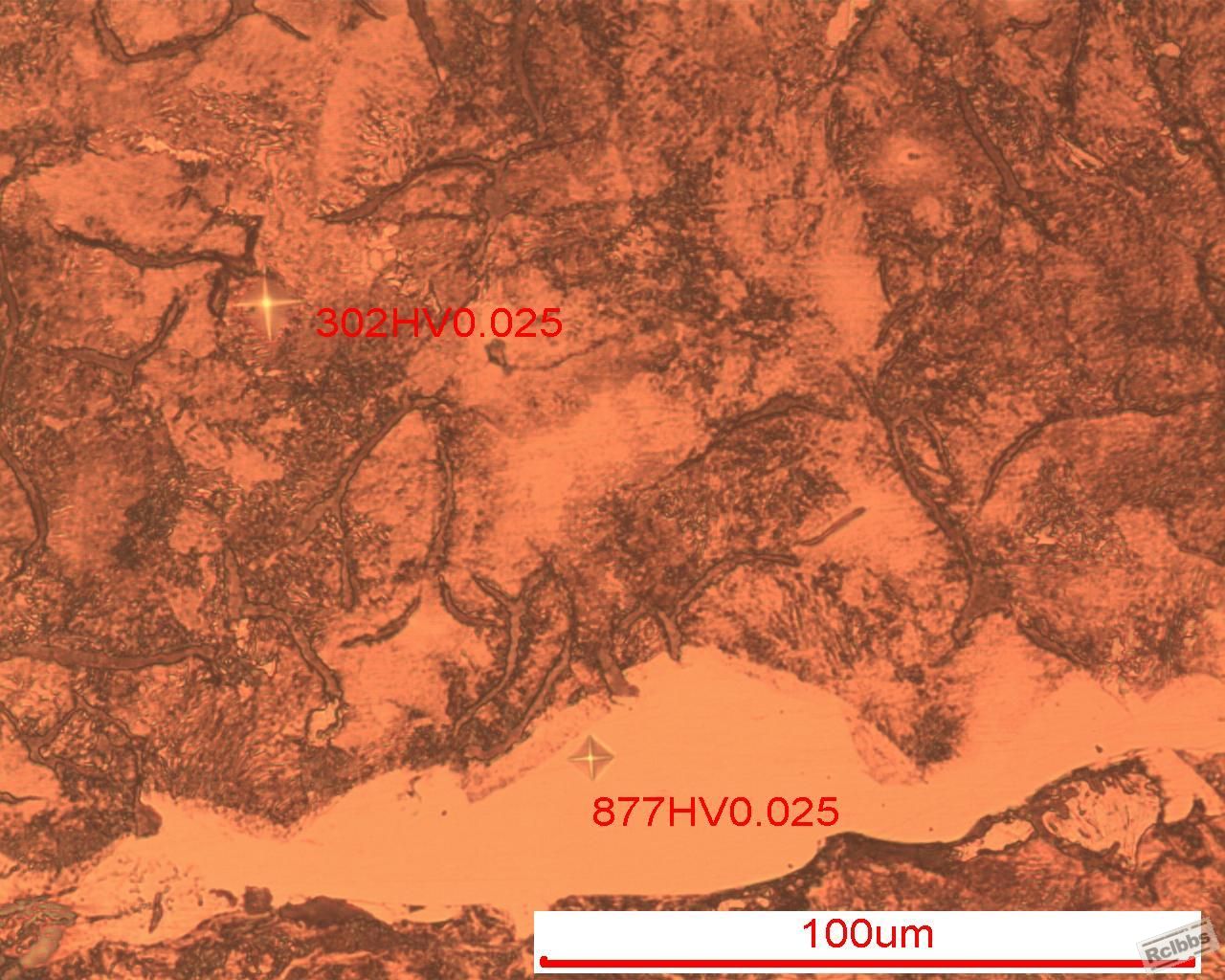

[讨论] 看维氏硬度压痕,准确吗

图片怎么这么不清晰,还是我用肉眼看习惯了?对了我的镜头管借出去了,还没回来呢

发表于 2012-5-15 10:10:54 | 显示全部楼层
他这个算清楚的了,硬度计上都不配好摄像头的,金相上才用好摄像头。不能和人眼比,冷CCD,十万,出来的效果和目镜下比差多了,再好的摄像头也比不上一双眼睛呀。
发表于 2012-5-16 22:02:45 | 显示全部楼层
有影响的!不是正菱形就有偏差,只是多和少问题

 楼主| 发表于 2012-5-17 19:35:24 | 显示全部楼层
这个压痕应该还可以,材料灰铸铁

发表于 2012-5-18 13:16:33 | 显示全部楼层
这个应该还算规则,比较准吧,平时我用的误差也不是很大。

发表于 2012-6-4 16:49:16 | 显示全部楼层
没什么影响,我们以前做的很多也是这个样子

发表于 2012-6-4 21:48:19 | 显示全部楼层
硬度检测本来就存在着不确定性,有很多因素(如材料特性,试验部位,试验方法,压痕大小,环境,检验者等)影响结果数据,只要按标准做就可以相对评价材料是否符合要求了,这只是评价材料方法之一,检验工作有时与理论研究有很大差异的

发表于 2012-6-13 16:05:26 | 显示全部楼层
日常检测这种压痕1已经很好了,即使压标准块也有偏差
发表于 2012-6-18 13:05:50 | 显示全部楼层
这种情形是因为试验两面(打硬度的一面与接触载物台的一面)不平行造成的,可以做平行在试一下
发表于 2012-6-18 21:56:40 | 显示全部楼层
在做试验的时候,我有一些阳极氧化膜的样件做维氏硬度,打出来之后压痕就不是很好,有时会出现一个角较长的情况,这个件做得已经很好了,应该没有多大影响

发表于 2012-6-18 22:19:16 | 显示全部楼层
这个压痕完全没有问题
这种腐蚀程度下进行硬度检测也没问题。

发表于 2012-6-19 11:30:13 | 显示全部楼层
维氏打压痕时不转动压头,不打样边上,最边边上那种,一般不坏的,楼主这种测量没问题的。

发表于 2012-6-21 00:32:44 | 显示全部楼层
标准上有要求,比如ASTM E384,维氏压痕对角线的任何一半都不能比另一半多出5%。
ISO 6507的要求有点不同, 一个对角线不能比另一个对角线多出5%。
琢磨琢磨,看似一样,但不一样。
