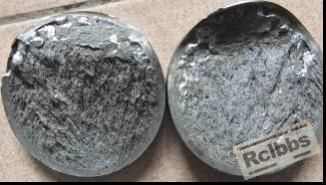

是韧性断裂么?
另外问哥哥们,淬硬层与基体过渡区明显一点好还是不明显好?

从失效分析的角度看,只分为3种断口:脆性、韧性和疲劳断口
图中所示应该是脆性断口,裂纹源应该在左边断口的5点~6点钟位置。
