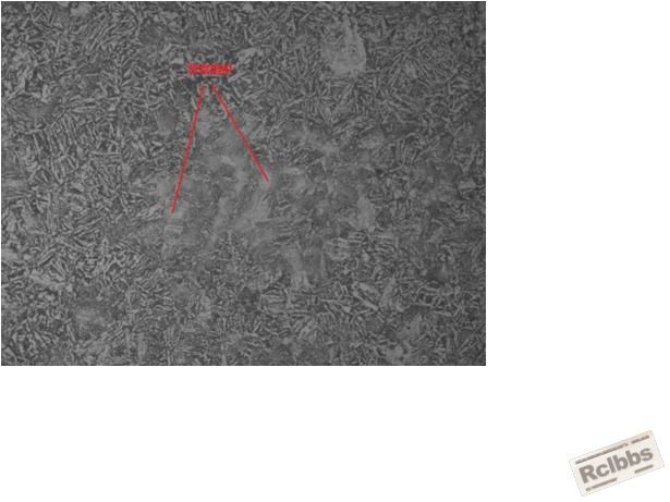

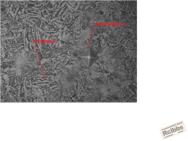

 楼主| 发表于 2012-4-17 22:43:14 | 显示全部楼层
最近用户提出的组织问题照片发上来,请大家帮我鉴定,是马氏体还是贝氏体。照片是从PPT文件中摘的,不太清楚,其中图片金相1指出异常组织,用户认为是马氏体组织,图片金相2分别在正常组织处及异常组织处打显微硬度,正常组织显微硬度:271      异常组织显微硬度:411.3

发表于 2013-2-4 11:47:14 | 显示全部楼层
我怎么感觉热轧态组织像是魏氏组织啊?不知道对不对,请指教啊!

发表于 2013-2-4 21:43:06 | 显示全部楼层
fengfeng 发表于 2012-4-7 00:34
硬度高了,出现粒状贝氏体了。。。。。。
您好,我想请教下您说这种组织是粒贝的原因是什么呢?有没有魏氏组织的嫌疑呢?谢谢
