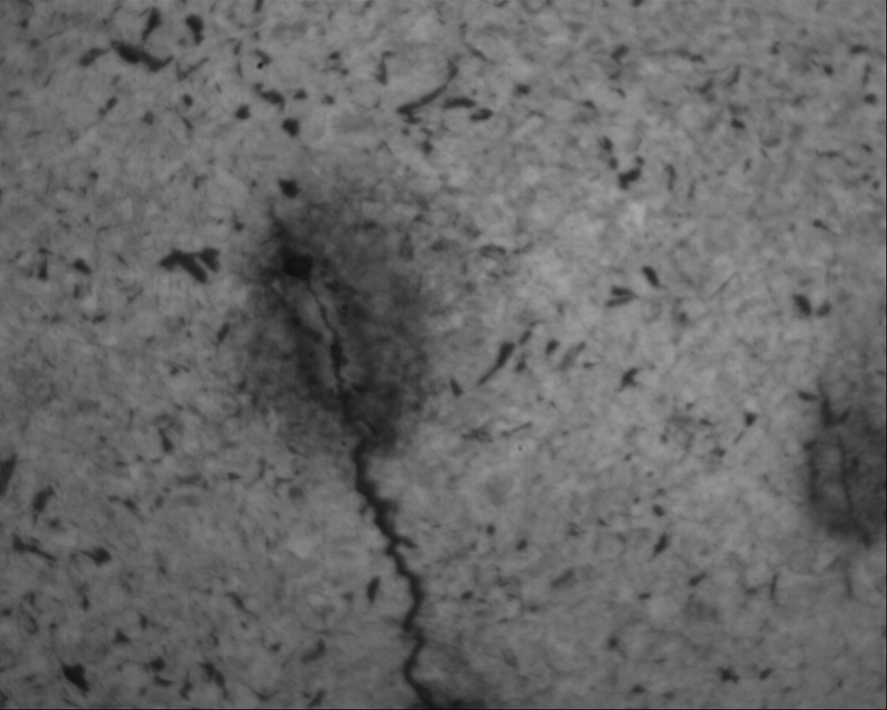

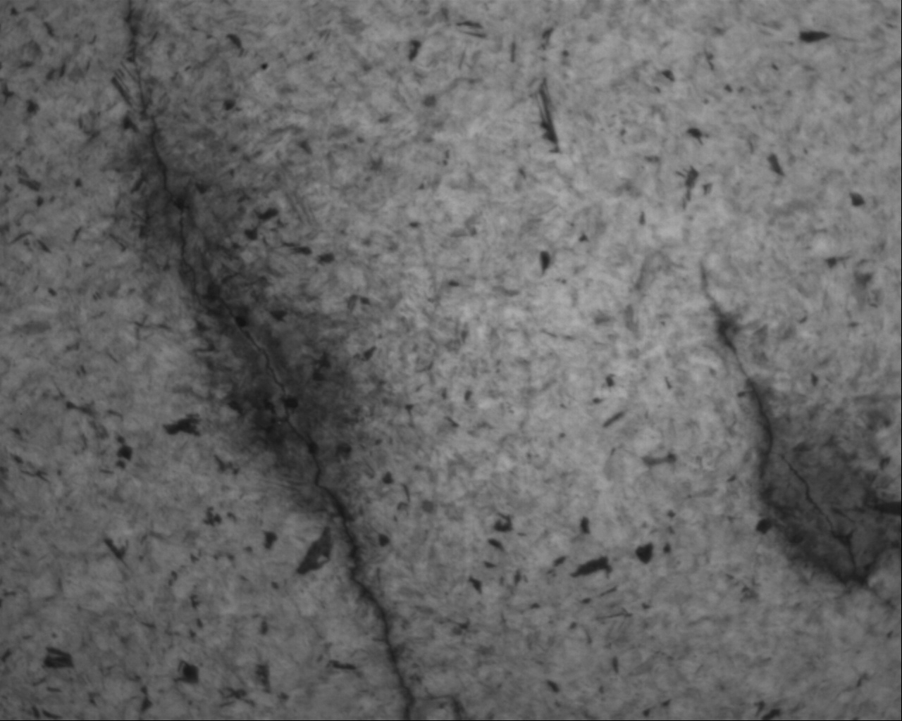

[求助] 请各位高手分析一下图中是步是淬火裂纹?
发表于 2012-4-9 18:19:53 | 显示全部楼层 |阅读模式
材料8620,淬火温度870,碳势1.15.
(有没有切割时挤压所至的可能?)
签到天数: 20 天
发表于 2012-4-9 18:30:56 | 显示全部楼层
您这个工件的工艺是什么吗?8620一般是齿轮的材料,如果是齿轮,渗碳的话,可以抛光看一下裂纹处,如有渗碳层,说明裂纹是渗碳之前也就是锻打过程中造成的,如果裂纹处无渗碳层,则是淬火裂纹
