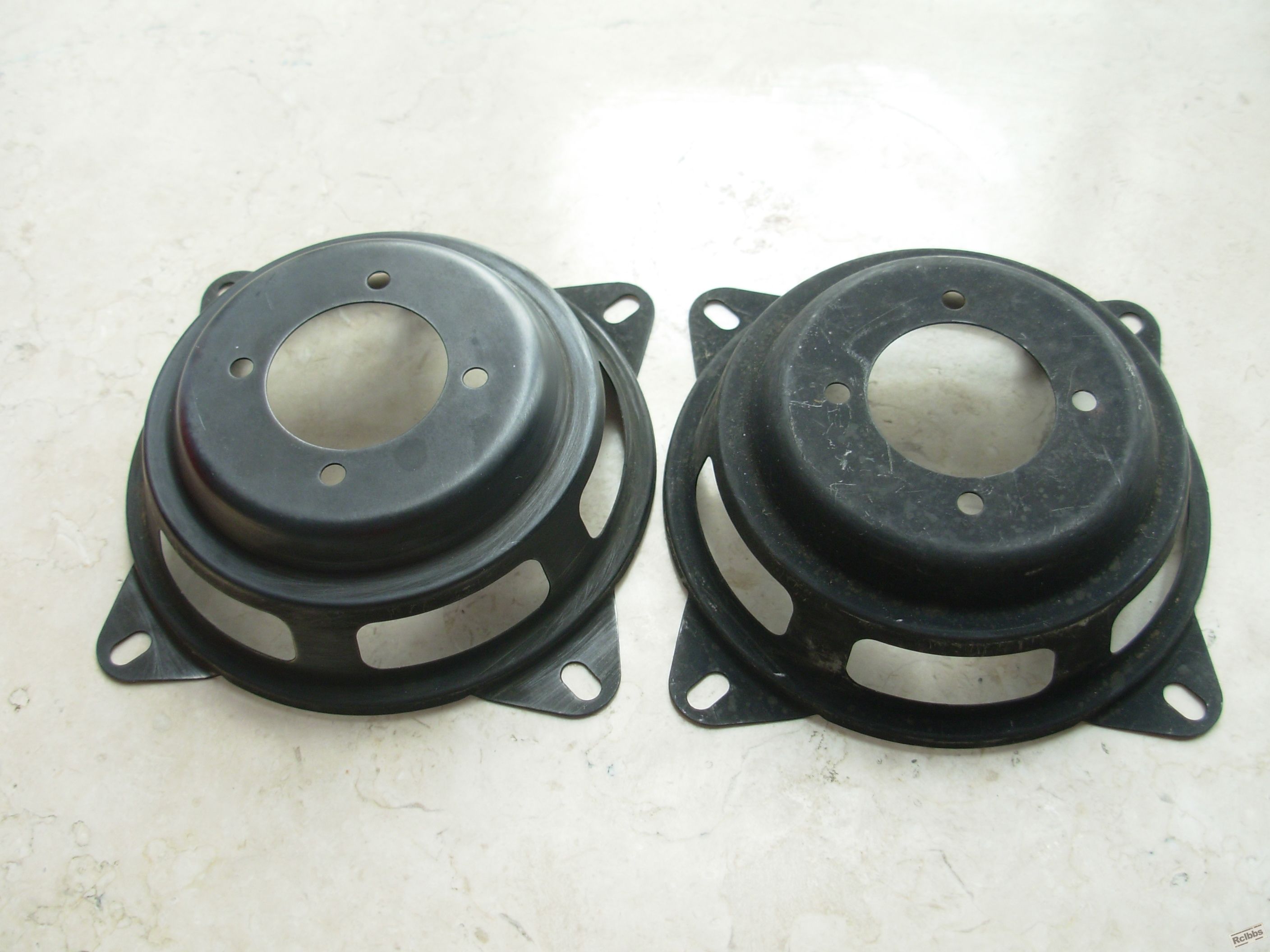

材料是A3冷冲成型,没经热处理.直接氮化处理:温度565°C,时间大约1小时出炉后直接入氧化盐浴15分钟+抛光+二次氧化盐浴15分钟。带回广州后一直放在家里杂物房几乎没动过它。没作防护处理,也没抹油。虽然经过15年也没有生锈,在大气中防锈防腐蚀性优良.
照片的工件,一个有抛光,另一个没抛光,都没上油显得较粗糙.如果抛光抹油后则光亮悦目.
现在QPQ工艺很普及.欢迎使用此工艺的朋友共同交流.
(1997年,重庆市还属于四川省的时候,受一个朋友所托过去帮忙,指导一个热处理厂新上马QPQ氮化处理工艺,主要是处理么托车配件,图上的扬声器架是我做扬声器工厂的朋友提供给我做实验的.)

    这个防腐能力不能笼统的以经过多长时间还未锈蚀为评判标准。原因很简单,如果这个零件长期放在相对封闭而干燥的环境中,即使不涂防锈油,也可保证长时期不发生锈蚀。
    如果是放在海边附近的房屋里,不作任何防锈处理试试。
    这类产品的防腐性评价要参照相关标准进行盐雾试验。

正解,跟服役条件关系更大一些,时间关系相对来讲影响小多了
