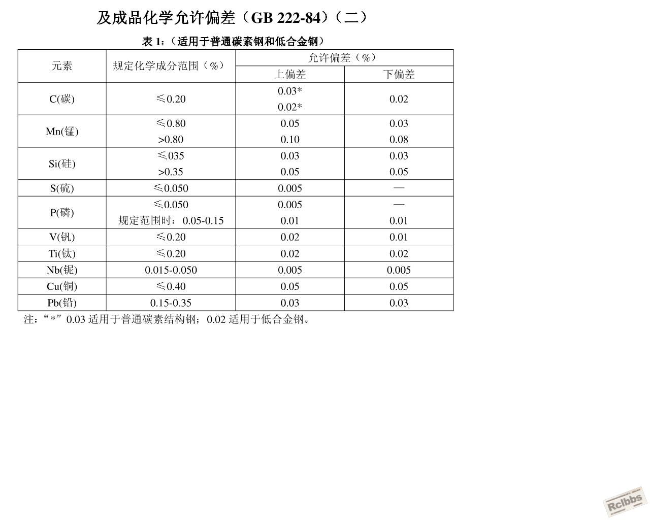

发表于 2012-4-15 21:49:12 | 显示全部楼层
Carl.xu 发表于 2012-4-13 08:52
之前和客户确认了用42CrMo替代42CrMo4,但是没有想到客户会拿图纸上化学成分做文章。
你们可能确认的只是牌号问题,但不论是用42CrMo牌号还是42CrMo4牌号,成分都应该满足图纸要求的,而且你所说的成份允许偏差也没有那么大,一般成品允许偏差在正负0.03%或正负0.05%,依据不同的标准有些差异。
