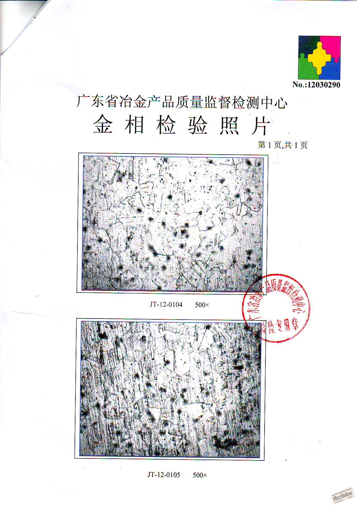

各位大侠好,小弟这张附件是304焊接不锈钢管在固熔前和固熔后的金相分析图片,烦请大侠们看看,有什么差别?是不是能满足要求?在请教固熔前及固熔后的304产品能有什么检测方法检验出来,谢谢!

唉,检测中心就给你做这种样呀,还盖上章了.最简单的办法,用个磁铁吸吸,吸力大,没固溶或没固好.做金相,看里面的铁素体,越少越小固溶越好.他做这个样有点不到位呀.

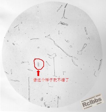

我上传这个固溶的就不大到位,冷速慢了.

这个单位作的金相划痕也太多了吧,那个今天很耐心的做了四组,出来一看别人的,感觉自己没有必要那么下功夫了,赫赫
