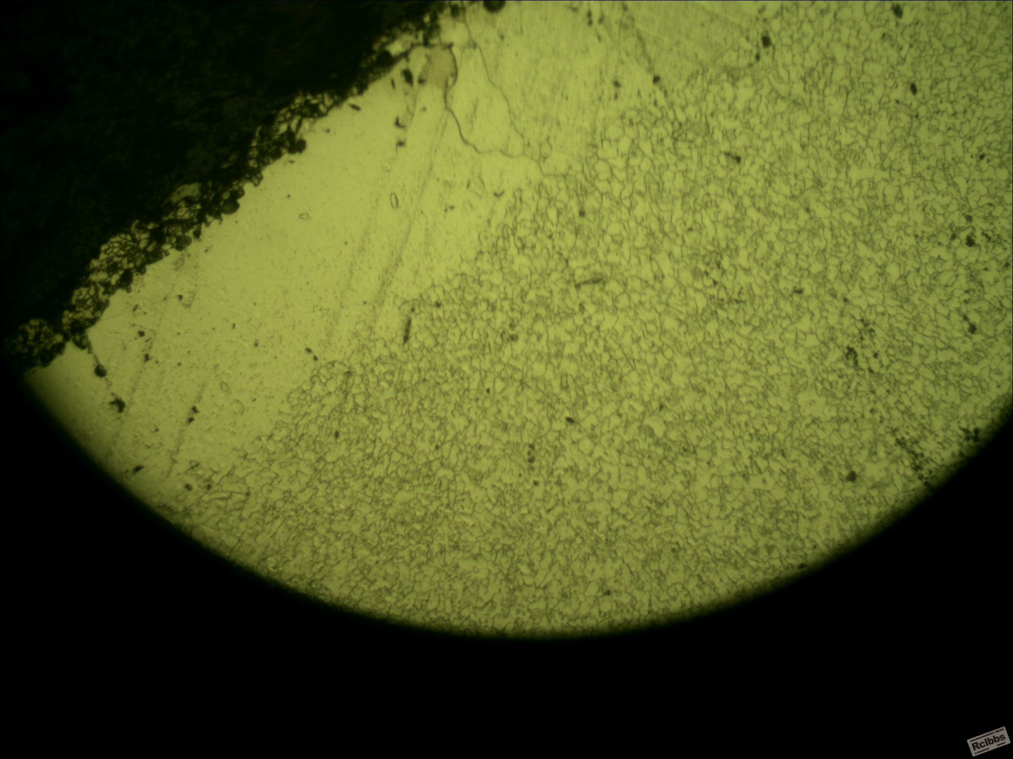

[求助] 35K球化退火造成这种脱碳的原因

前工序变形量过大,使其落入临界变形区内,
发表于 2012-4-12 18:05:06 | 显示全部楼层
    什么设备加热?有无保护气氛?

发表于 2012-4-12 19:52:39 | 显示全部楼层
具体工艺是怎样的,是大炉还是小炉

 楼主| 发表于 2012-4-13 09:34:39 | 显示全部楼层
检查炉子说不漏气看金相我觉得边缘有柱状晶有些晶界都感觉焼化了但心部组织成粒状珠光体有一些还没断开

 楼主| 发表于 2012-4-14 09:19:22 | 显示全部楼层
我知道这种金相是最简单的一种只是我厂有时会出现这种情况我不怎么懂热处理我想请高手们给我指点指点
发表于 2012-4-14 10:23:00 | 显示全部楼层
球化退火温度相比之下还是较低的,怎么会出现这么严重的脱碳,是不是原材料本身的脱碳!

发表于 2012-4-14 13:08:33 | 显示全部楼层
我曾遇到过GCr15,700退火,脱碳严重,淬火时表面很低,后收成600-655退火,
发表于 2012-4-14 14:22:00 | 显示全部楼层
    如果在700度退火,而没有保护气氛是会脱碳的。何况GCr15本身含碳量比较高,脱碳敏感性较强呢

发表于 2012-4-14 14:40:34 | 显示全部楼层
通常对含碳0.6%以上的钢材,850℃以上加热以氧化为主,730℃以下加热以脱碳为主,因此球化退火是会造成严重脱碳的。

发表于 2012-4-16 18:45:45 | 显示全部楼层
那个热处理师傅不敢调工艺,我去后调整了工艺,解决了脱碳问题,老板给我奖励了。
