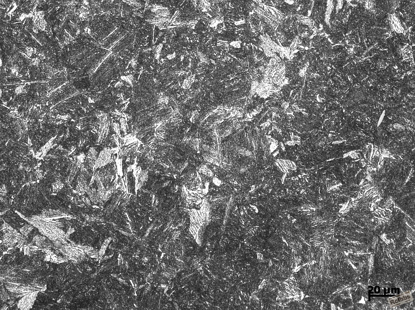

[求助] 关于调质组织评级
发表于 2012-4-17 16:45:31 | 显示全部楼层
按GB/T13320-1991《钢质模锻件金相组织评级图及评级方法》的标准进行检测,其中标准中有规定当锻件取样部位有效厚度>20mm时,以距表面10mm处作为检验部位制取。如果您的金相照片在大于10mm处照的就没有检测的必要,不符合GB/T13320-1991的检测标准,调质评级是按回火索氏体、屈氏体、铁素体多少来评,如果冷却不好就会出现贝氏体,在我们单位只要金相组织:回火索氏体+少量贝氏体没有屈氏体和铁素体就评1级,我看你的金相照片中有网状和小块状铁素体应该评在7-8级

谢谢你的回答,我的取样没有问题,标准中并没有类似的图谱,按你们的经验是将贝氏体归类到屈氏体、铁素体然后来评定是吗?

调质处理,你至少要淬火能得到马氏体对吧?你的这个样件名义上进行的是调质,实际上进行的是贝氏体淬火,而且是不成功的贝氏体淬火。所以,你希望给这种“调质组织”评级是没有任何意义的。

按我们单位的经验回火索氏体+贝氏体只要没有屈氏体和铁素体就按回火索氏体图谱评

这方面我还真没查过资料,我想回火也是一个碳化物析出的过程。这些回火组织与马氏体的回火组织性能差别到底有多大,这些正是我要向大家请教的。希望能多听到您及其他专家的看法。
发表于 2012-4-21 03:22:14 | 显示全部楼层
13320  2-3级 回火索氏体+块状条状铁素体。。 有少许魏氏组织。左下角有少许贝氏体 你看到的不是贝氏体,大部分的晶内铁素铁还是有点分布 应该是还是索氏体

您认为该组织可以评定2-3级,对吗?看来大家对这个组织的看法,分歧还是很大的

无论是搞热处理还是搞金相检验的这种组织应该常遇到。怎么评定这种组织,我觉得大家应该有一个比较统一的看法,至少在热处理论坛里应该有个主流的看法。对大家是一个提高,也方便大家工作交流。
希望专家、版主多发表你们的看法。
发表于 2012-5-1 00:38:00 | 显示全部楼层
这得看楼主用什么标准评级,不同的公司都有自己的评级标准,结果都不一样

     请大家评定调质组织级别
签到天数: 8 天
发表于 2012-11-8 09:16:10 | 显示全部楼层
重新作一次吧,解决冷却和加热问题.这么蒲的工件,只要装炉时注意是没什么问题的
