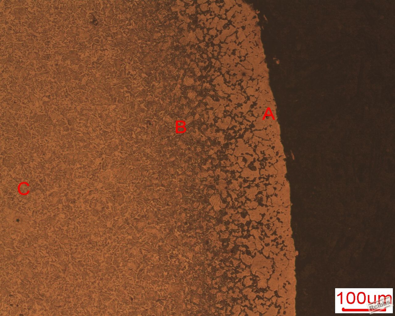

楼主: tangjincai
[原创] 轴承保持架金相,看是渗碳还是碳氮共渗

发表于 2012-5-21 16:27:42 | 显示全部楼层
轴承保持架的化学热处理从工艺角度分析有以下特点:
1.易变形,尽量低温。所以采用中温碳氮共渗或软氮化工艺;
2.渗层浅一般0.02~0.07mm,所以为短时化学热处理。表面碳浓度散差大,如采用渗碳工艺(特别是SPCC等低碳钢)将导致淬火表面硬度散差大(标准规定淬火>713HV);
3.渗层浅,如高温渗碳时间太短很难控制;
早上上班看见这冒火的贴所以很上火。人不犯我我不犯人人若犯我我必犯人!
签到天数: 226 天
 楼主| 发表于 2012-5-21 20:13:59 | 显示全部楼层
个人觉得也应该是碳氮共渗的
1.感觉碳氮共渗的渗层更明显
2.碳氮共渗层中回火M不是非常明显
3.碳氮共渗层中残A很少
以下是浅层渗碳的图片,可以比对,材质低碳钢,放大100X

发表于 2012-5-22 10:02:35 | 显示全部楼层
从金相照片上看是碳氮共渗,因为没有什么过渡区渗层也比较浅,我单位的碳氮共渗就是这样的。一般渗碳过渡区比较长
