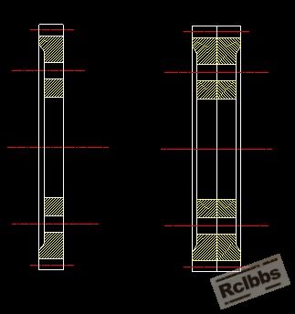

发表于 2012-4-18 19:37:53 | 显示全部楼层
大螺伞,我说一个办法,不知道行不行。
这是受一次参观的启发,我有见过一个盘形的齿轮,不过外面是直齿的,内部也是中空的孔,周围一圈有穿螺栓的孔。为了减少变形,该公司采用了俩个工件用螺栓对锁固定,这样变形就小了。
签到天数: 120 天
发表于 2012-4-18 19:50:57 | 显示全部楼层
我爱大自然 发表于 2012-4-18 19:37
大螺伞,我说一个办法,不知道行不行。
这是受一次参观的启发,我有见过一个盘形的齿轮,不过外面是直齿的 ...
这个也只是相对的能够降低变形,如果齿轮的是偏薄型的那么其变形量也不好控制,况且两者相贴那么接触面的冷却效果反而差了!
