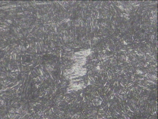

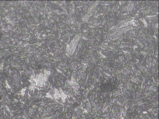

两张图片是一个零件,40Cr调质,34-39HRC,实测36HRC,局部组织呈现图片这种情况,请问有无问题,评级应该是几级?照片是放大400倍的镜头拍的。

个人感觉:调质的话这个硬度貌似偏高了!

白区,印度对比一下。
要防止白区原来是残奥,经过挥霍后,变成挥霍马氏体。
20cr2ni4之类高合金钢回火回2次,就是这个道理。呵呵。。。。。。

34-39的硬度不能用调质的等级评级?

这个硬度的,多少度回火?可以用13320评级吗?
