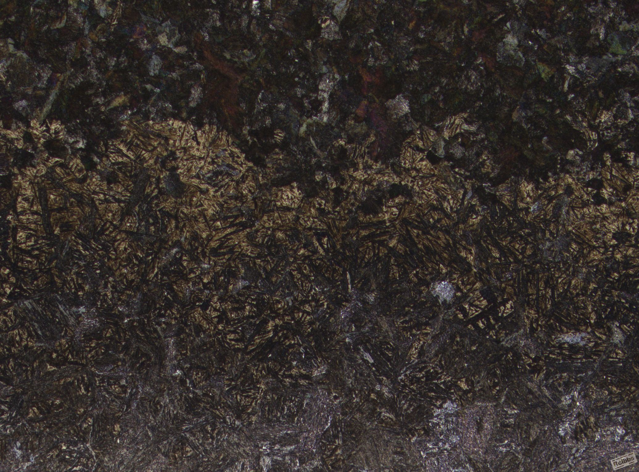

钢种为普通结构钢 经过930度渗碳6小时 炉冷后 为何渗碳层与基体之间出现了马氏体组织呢

试样没缓冷,还是退下火再看

渗碳深度是多少?如果你直接高温出炉空冷,是可以得到M,所以一般要高温回火。

高温出炉空冷对有些材料是能得到M,有些应该不会,对得到M的经过高温回火在加热淬火就好了

这是炉冷吗?似乎看不出是炉冷。你看看其他地方的组织,亚共析是F+P、过共析出P+Fe3C、共析是P。你看看你的组织,有那个是以上描述的?所以个人判定为非退火组织。

不是随炉冷却的,检查一下实际的热处理情况
