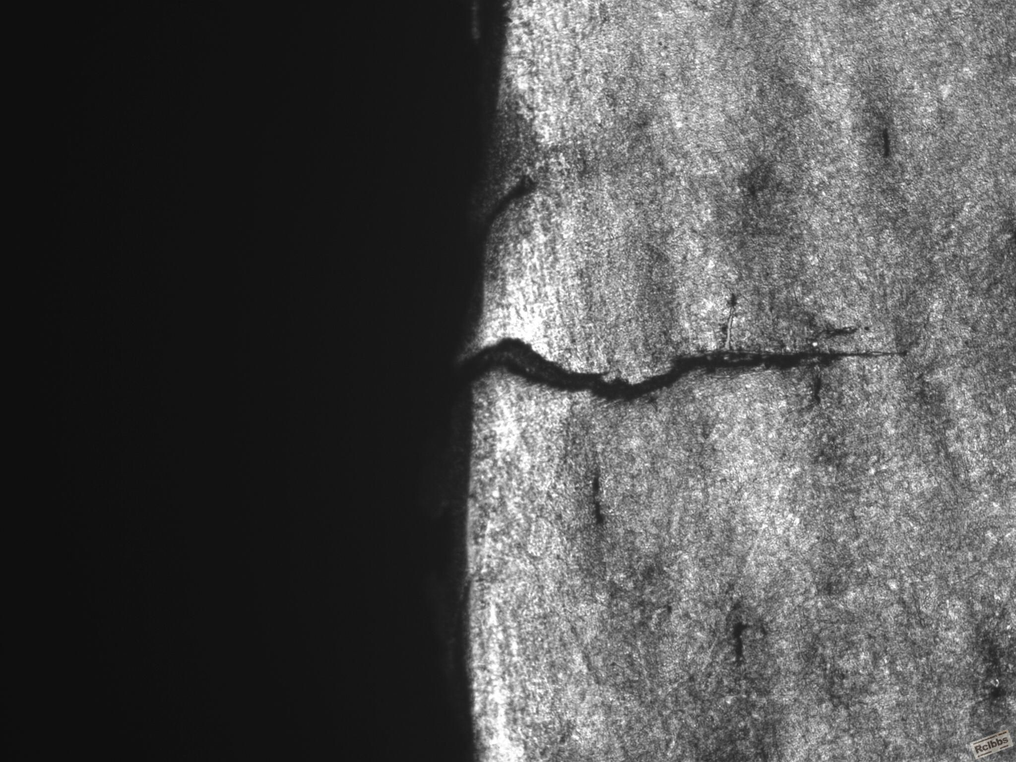

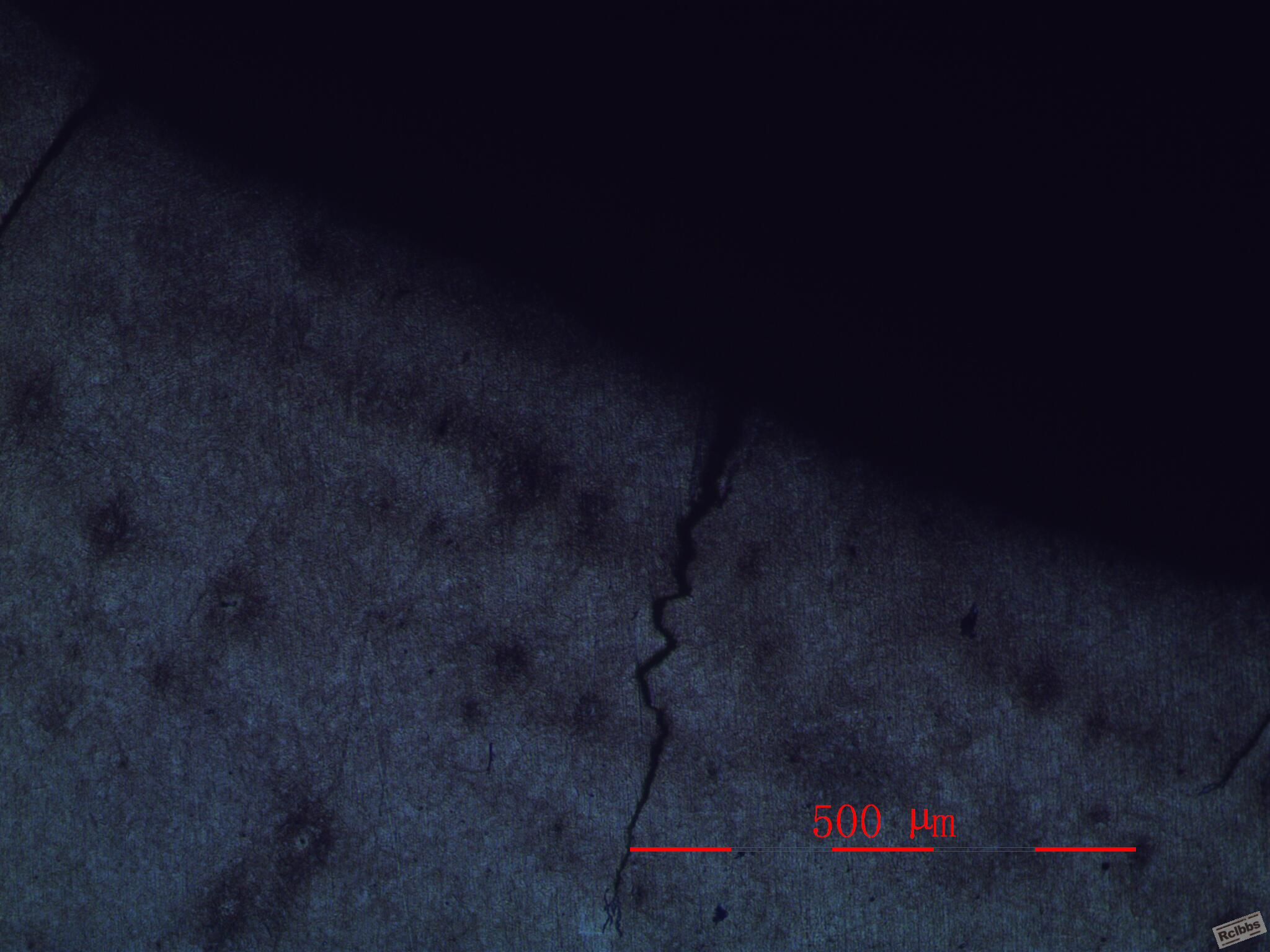

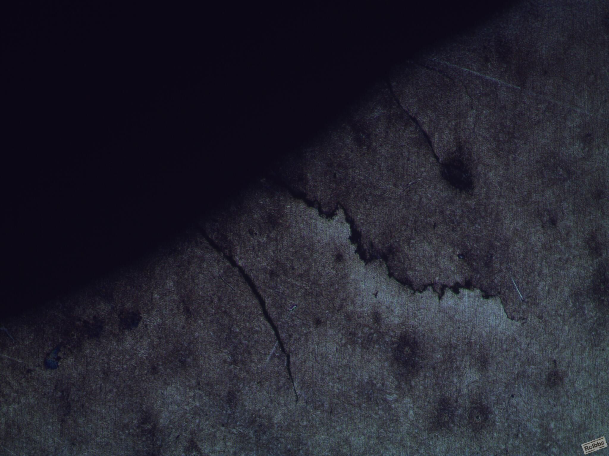

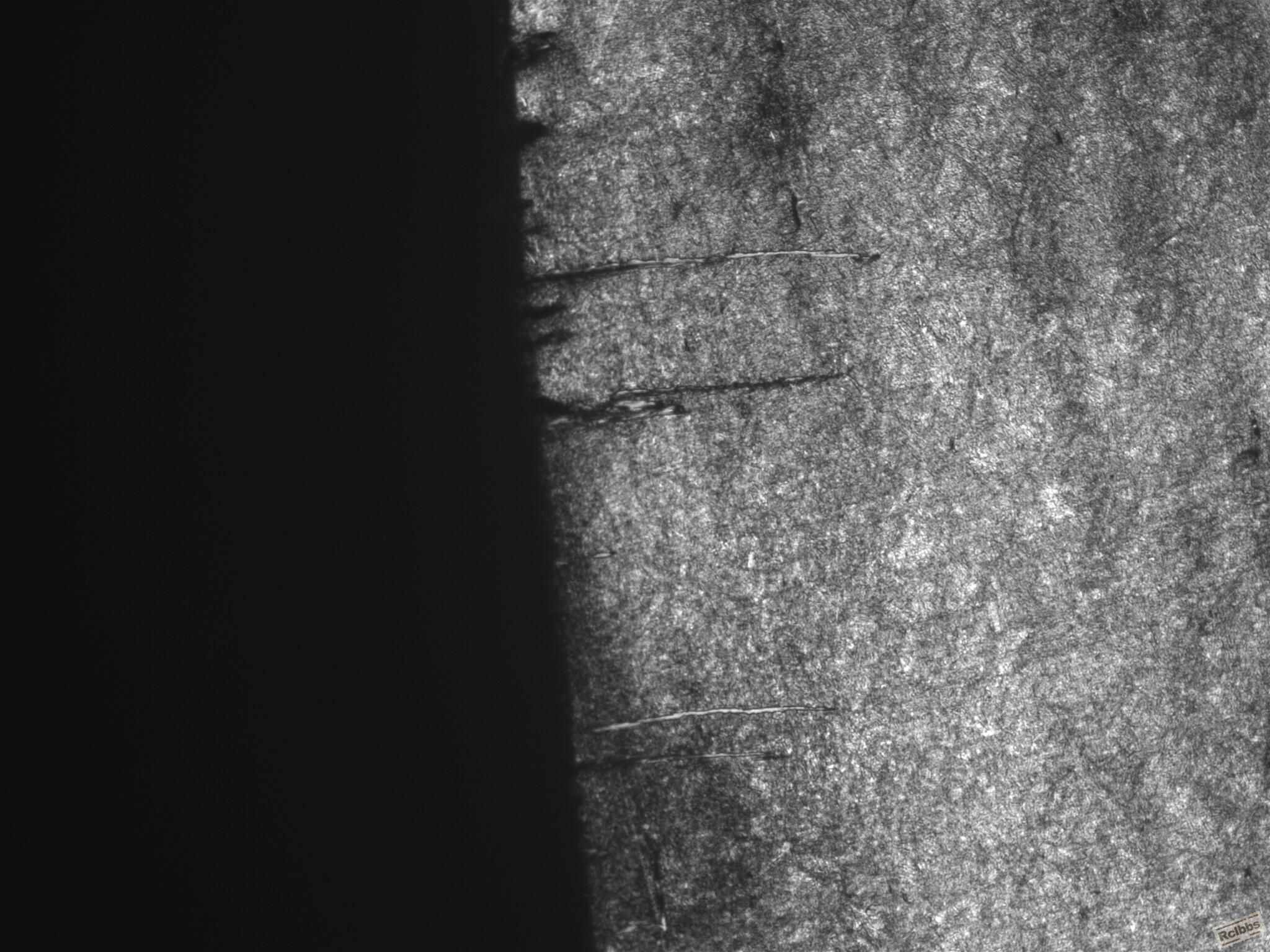

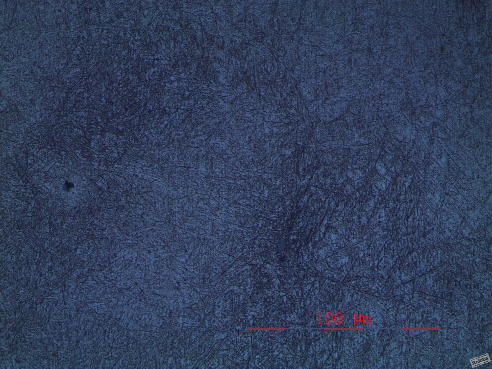

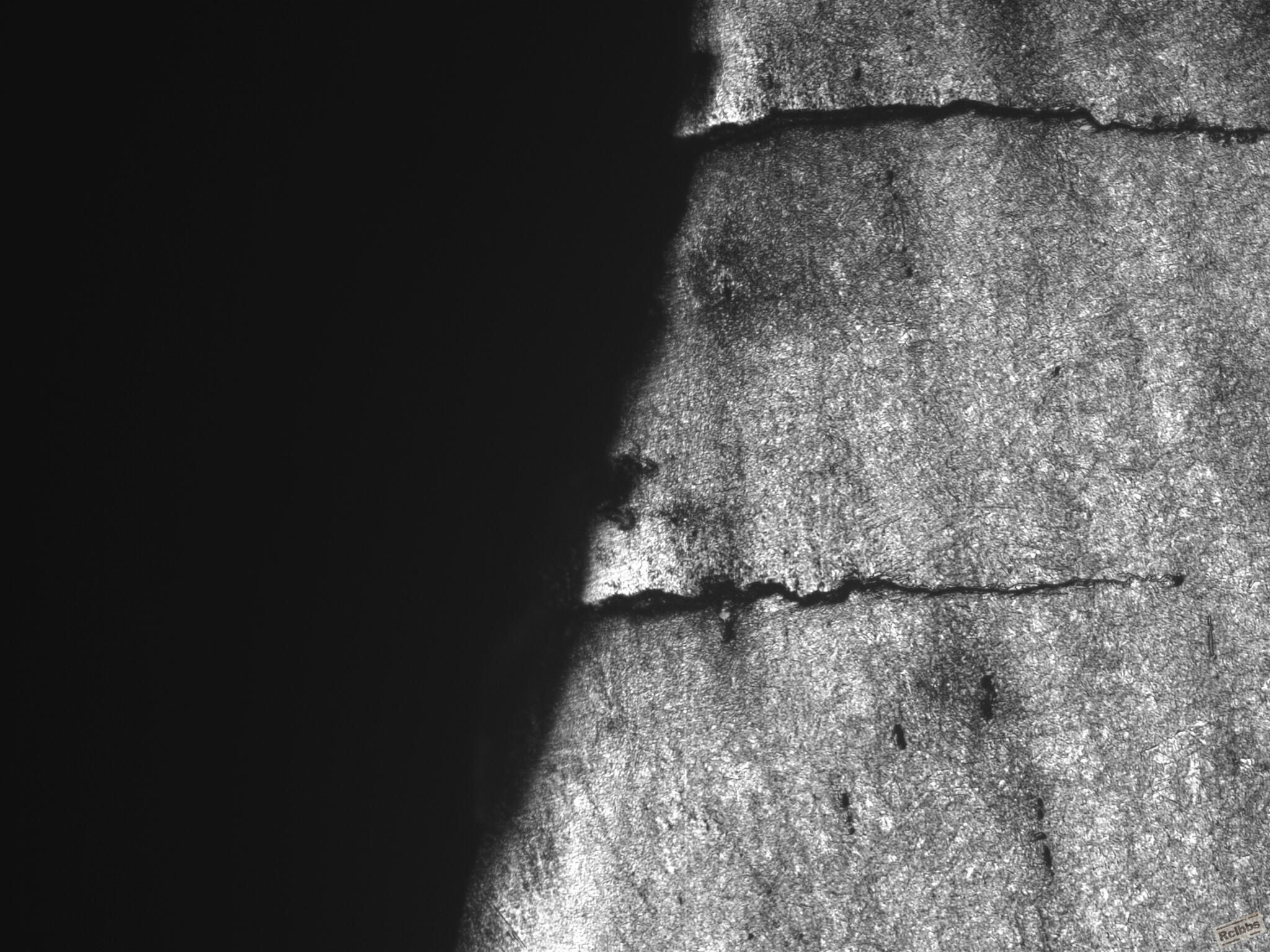

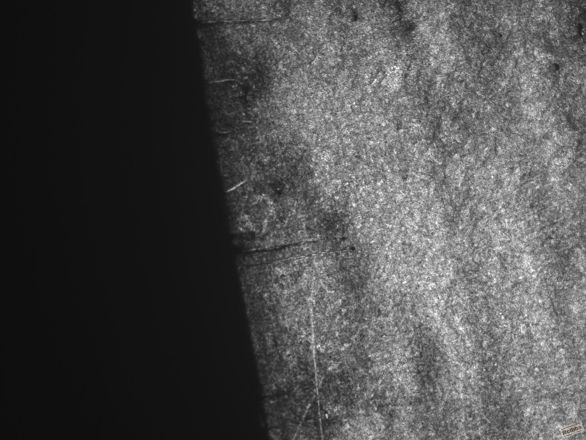

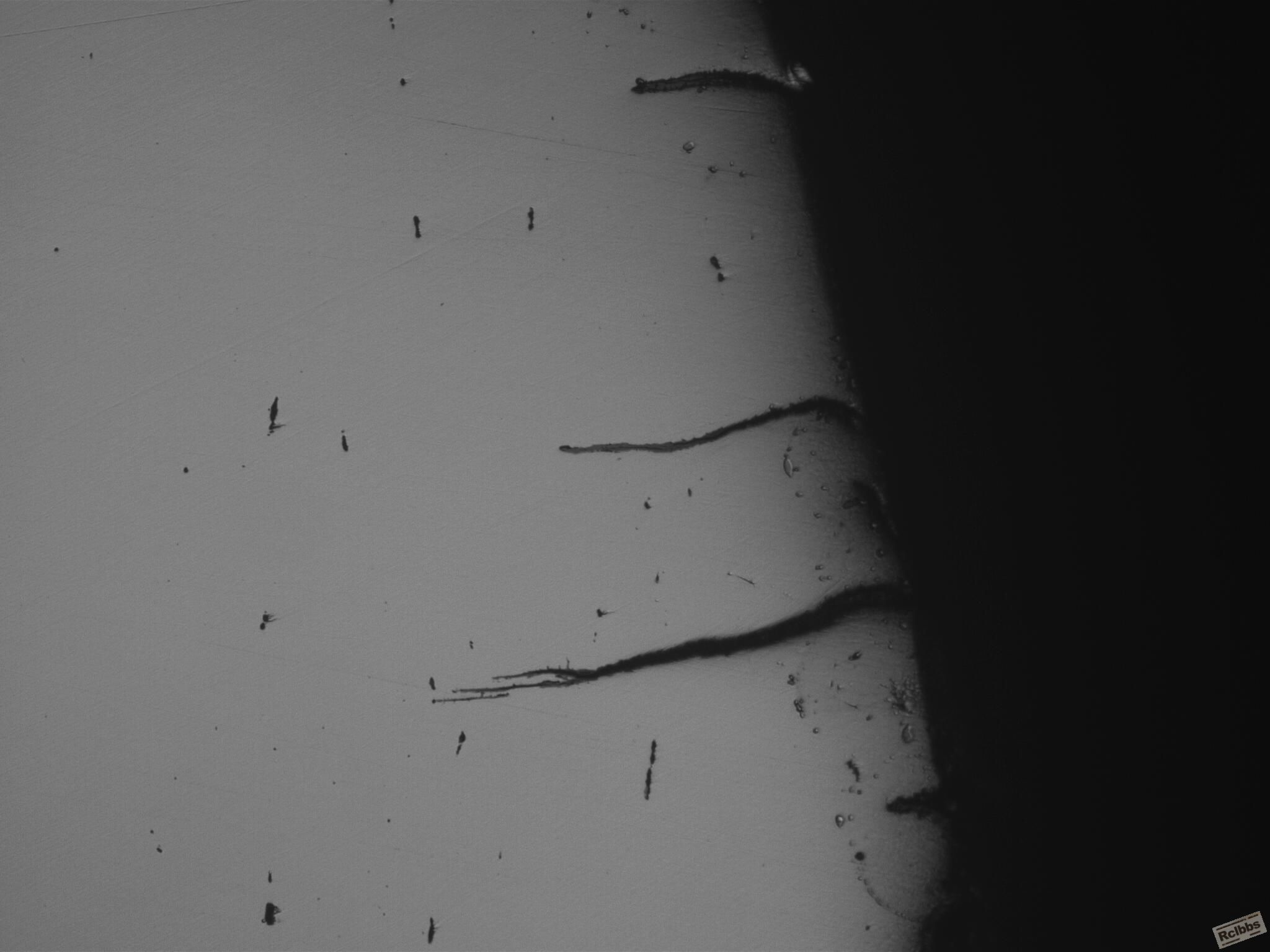

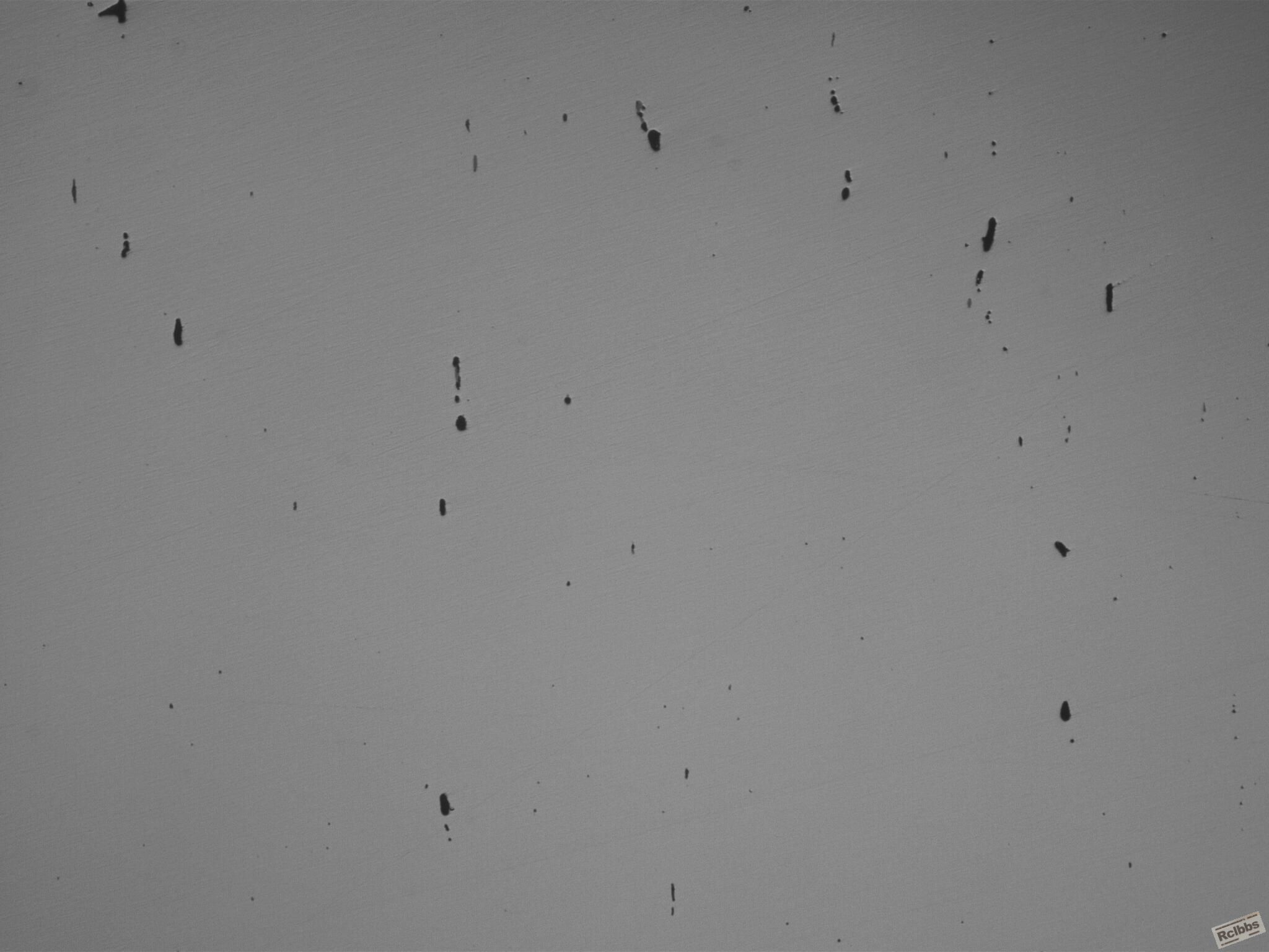

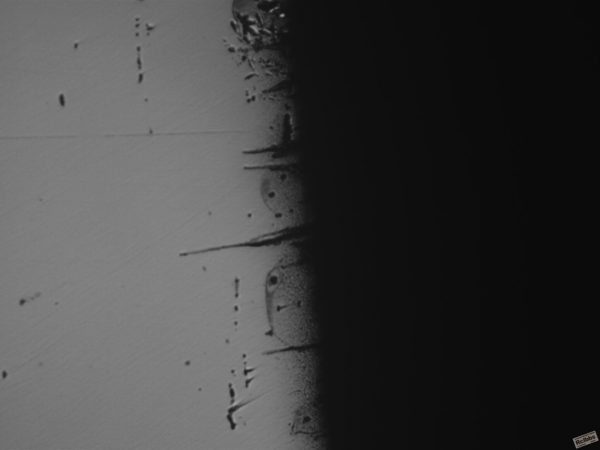

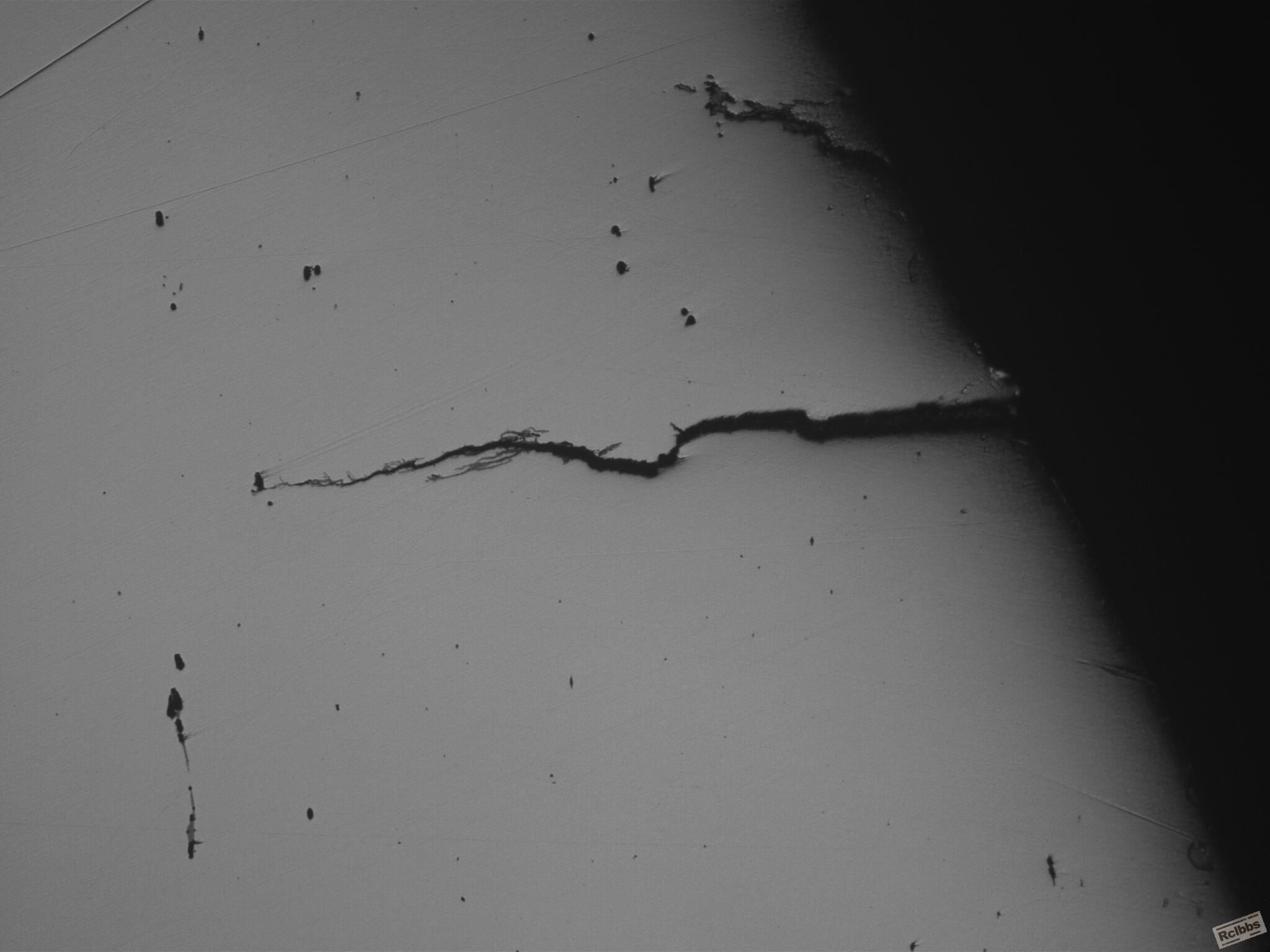

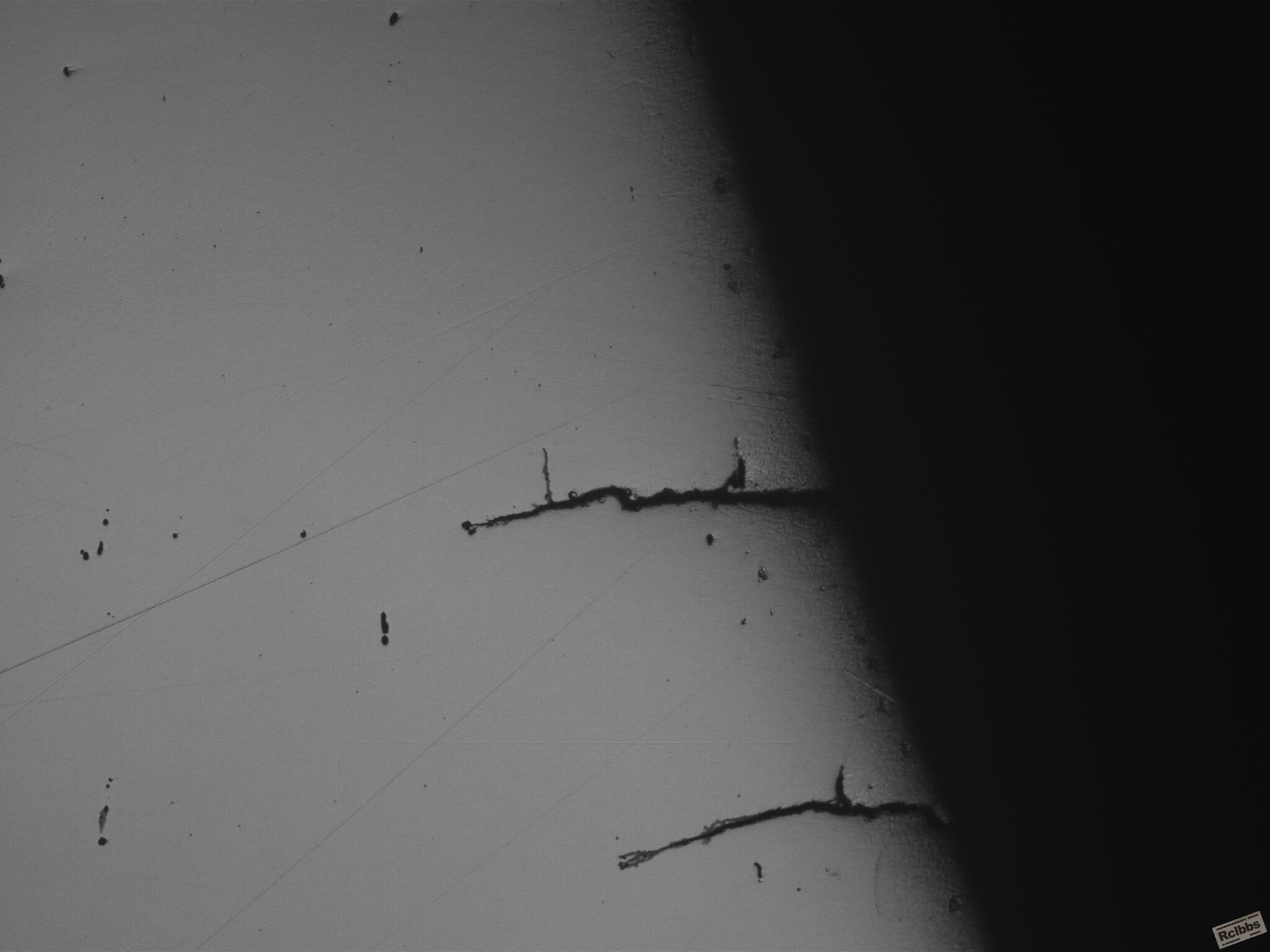

一、        该冲头的正常寿命为15000——20000,2012年4月07日,用掉三个冲头,平均寿命为3000多个,福特钟形壳冲头制作工艺:车、粗铣、1060淬火、560三次[img]回火、精铣、定位销、充气空、研磨。
二、        模具钢常见的形式有失效形式:热磨损,热疲劳裂纹,塑性变形造成型面塌陷。要求其具有较高的强度、良好的韧性,耐磨性、耐热疲劳性、淬透性。
三、        淬火、回火后组织硬度、碳化物偏析是影响模具寿命的主要因素,另外表面粗糙度也是影响模具寿命的因素。
四、        喷淋所用石墨的量、浓度、规格不合适,据调查645、850、194三种规格的润滑液有混在一起的现象,喷淋所用石墨有没有严格执行工艺要求?

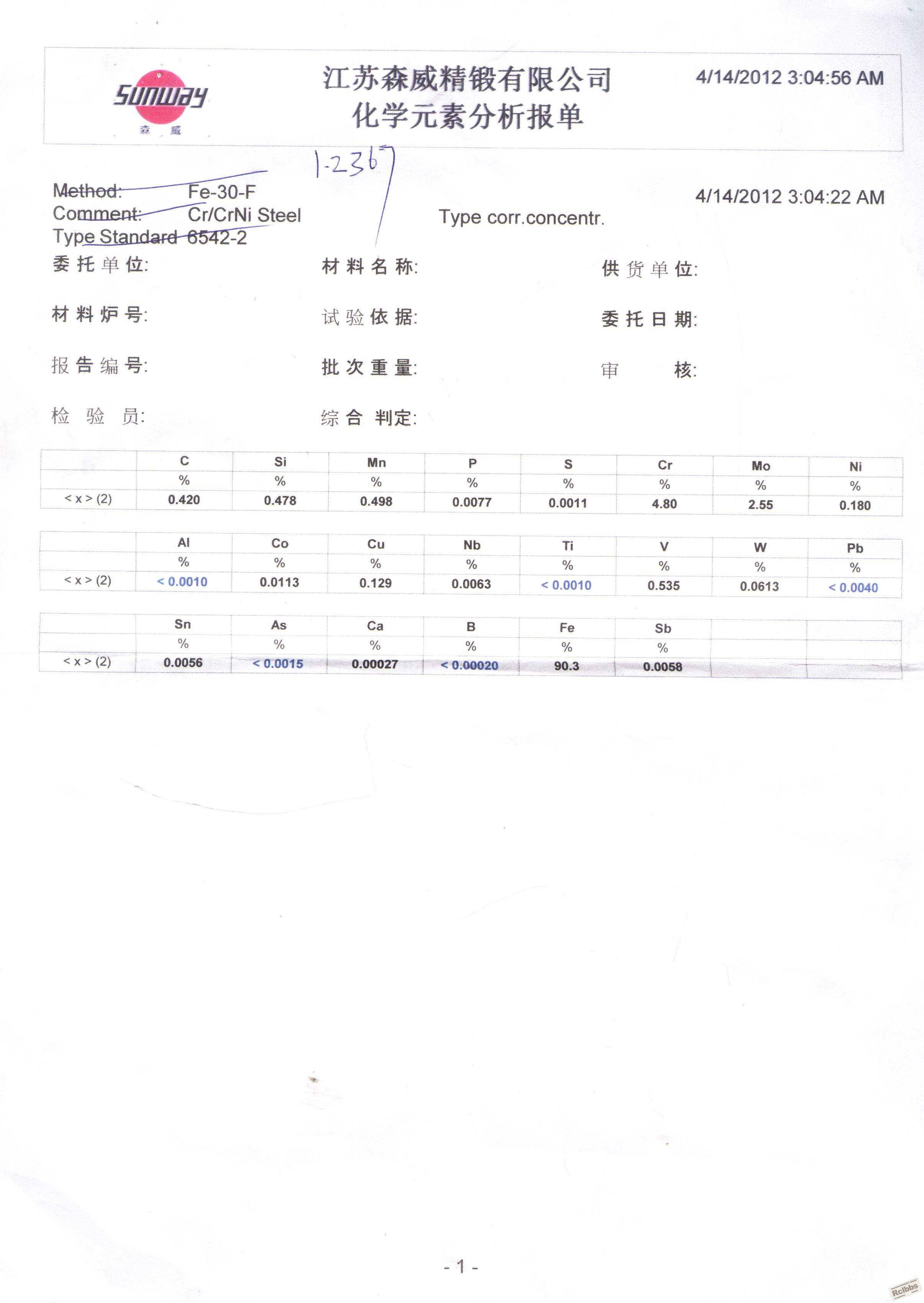

五、        所用模具钢牌号为1.2367,材料成分见化学元素分析报单(光谱仪分析),厂家未提供合格钢材化学成分范围,无法从模具钢冶金质量的角度分析。Mo的成分为2.55%,V的成分为0.535%,具有较高的回火稳定性和耐热疲劳性;Cr为4.8%、Ni为0.18%、Si为0.478%、Mn为0.498%,具有较高的淬透性。
六、        模具钢具有热阻大,散热不良,局部温升较快的特点,热挤压工作时,动作迟缓而延长接触时间,局部温度进一部升高,相当于回火而硬度下降软化,压力下容易发生塑性形变造成型面塌陷;摩擦力使得在挤压瞬间坯料温度高达1000℃,使得模具局部产生很大的热应力,各种热应力和摩擦力相互叠加而引起局部开裂;长时间使用后,在冲头表面沿裂纹出现蚀沟而导致失效报废。

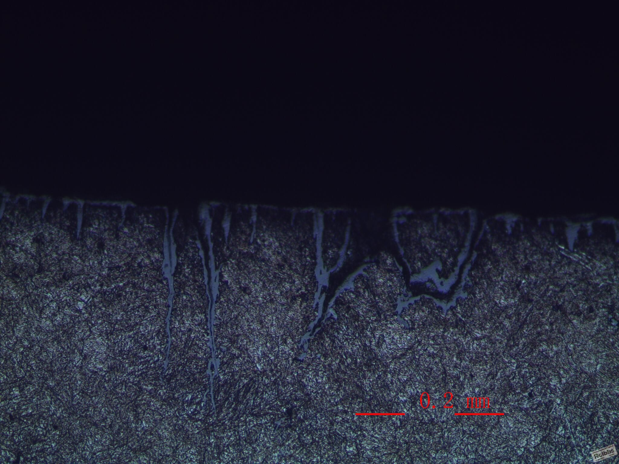

七、        真空淬火、回火后,选用QHZ做冲头材料时,硬度要求为58—60HRC,改用1.2367材料后,冲头硬度要求为51—53HRC,失效工件硬度为51.1、51.7、52,虽然硬度合格,可以考虑适当提高硬度增加耐磨性。失效冲头组织M针粗大,有粗晶,真空炉炉况可能较差,仪表失灵,导致温度偏高;裂纹尾端尖细有力,并出现粗针状M,可能淬火温度过高;淬火后应即使回火,如不及时回火长时间放置后,虽经560三次回火,残余应力仍然较高,温锻时在循环机械应力及热应力下,产生微裂纹或凹坑,石墨液在高压下沿裂纹扩展引起应力腐蚀开裂。

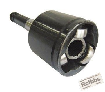

发表于 2013-2-21 09:46:12 | 显示全部楼层
钟型壳锻胚
钟型壳产品
以上是钟型壳产品,你们公司和我们这边的产品是否一样?
此模具冲头一般直径70-80mm之间,长度100mm左右,在使用15000-20000模之后,一般会出现磨损,热疲劳龟裂以及变形.
此后可以把热疲劳龟裂,磨损的部位用车床车掉,再来一次去应力回火。在模具没出现断裂,粗裂纹的情况下,模具还可以反复利用几次的。
