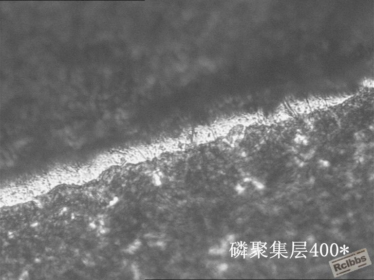

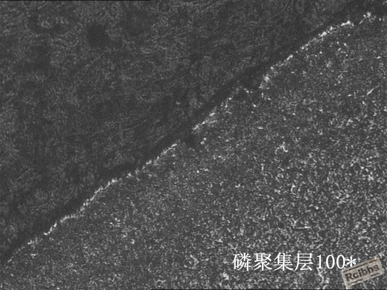

     在论坛中网友“交流为主”的启发下,我们对白色磷聚集层进行了深入探讨。

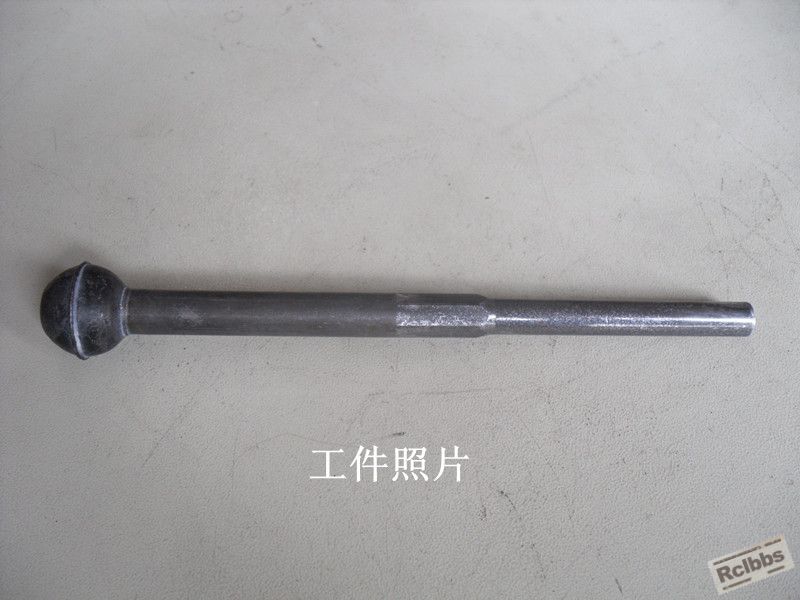

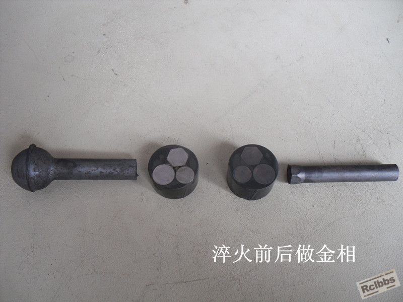

     将工件的热处理前金相和热处理后金相做样检测,处理前没有白层,处理后出现。
     为确认是不是磷,因为没有微区成分分析条件,我们采用化学分析法,热处理前表层剥层P为0.018,心部为0.013,热处理后表层P为0.035,心部为0.022,以此判断确实为白色磷聚集层。

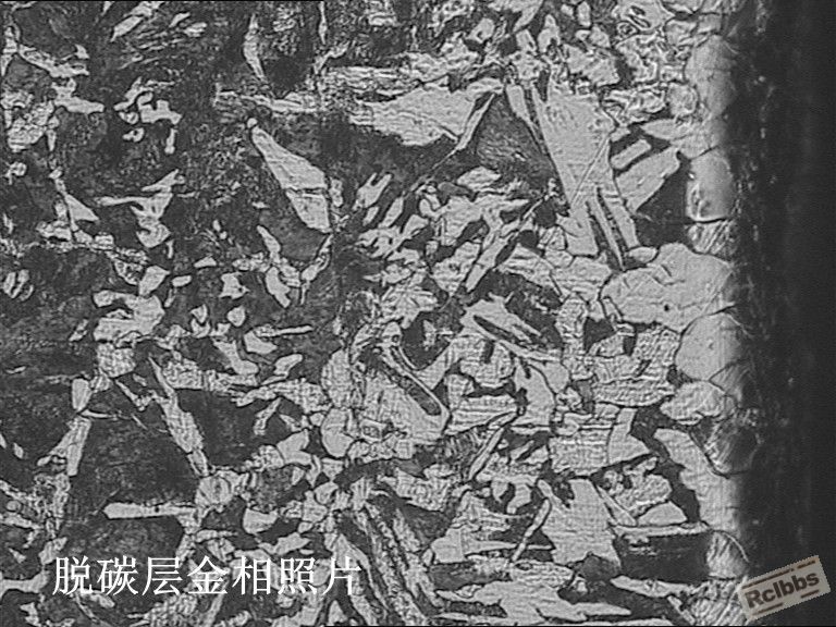

     为了使网友们明确白色磷聚集层和脱碳层的区别,我们拍了一张脱碳层的照片来比较,实际大家一眼就可以区别快来,脱碳层的过渡是十分明显的。

帮楼主总结一下:看起来区别在于脱碳层白中有黑,且有过渡层;磷聚集层,只有单纯的亮白色,没有过渡层。

 楼主| 发表于 2012-7-31 17:10:58 | 显示全部楼层
是的,我感觉也是如此。不过,我国热处理行业对此研究不多。
