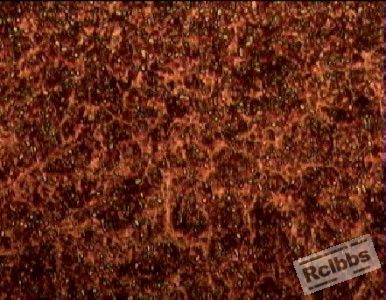

    正如楼上所讲,隐针马氏体与碳化物是非常容易区分的两种组织
    隐晶马氏体  在实际生产中,高碳钢或高碳高合金钢正常加热淬火时,由于原始奥氏体晶粒非常细小,所形成的马氏体晶体极细,在光学显微镜下看不出马氏体针的形态,称为隐晶马氏体或隐针马氏体,一般中碳钢快速加热时,也会得到极细的奥氏体晶粒,淬火之后得到极细的条状和片状马氏体的混合组织,在显微镜下看不出马氏体的形态特征,也是一种隐晶,例如感应淬火、激光淬火均可得到隐晶马氏体。
    而碳化物在光学显微镜下一般呈块状或网状分布,用普通腐蚀剂难以染色,所以呈现白亮色。

在金相中隐针马氏体与碳化物有很好的区别,隐针马氏体在光镜下是一团团黑色区域,碳化物在整个金相显微镜下组织形态是呈白色小颗粒状分布;论坛中有不少类似的图片,不妨参考
