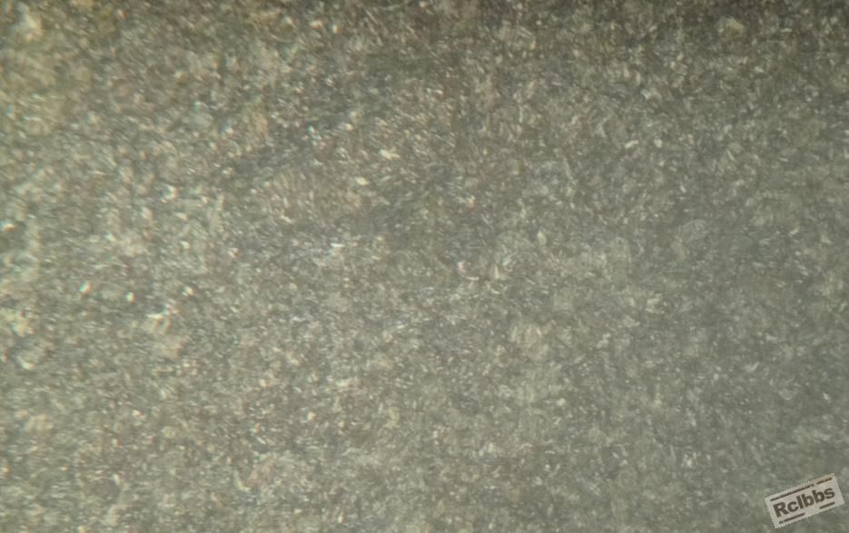

  1)技术要求:  1)硬度: HRC32-39        2)金相组织:S1-4级;
  2)检验结果:  1)硬度HRC:39  38  39    2)金相组织;回火S,1级;

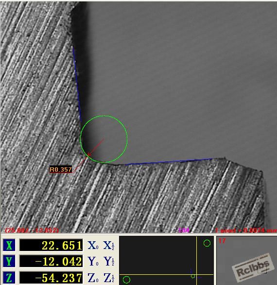

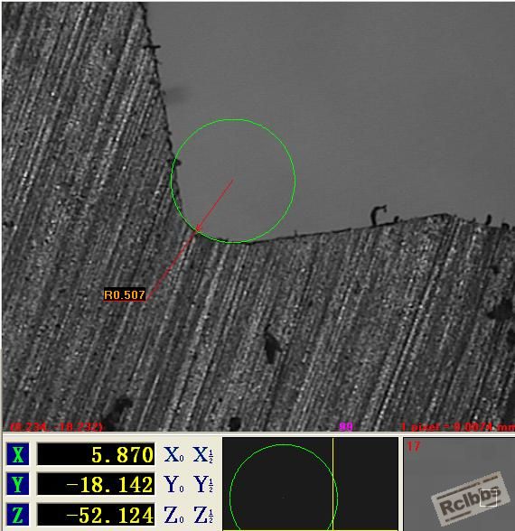

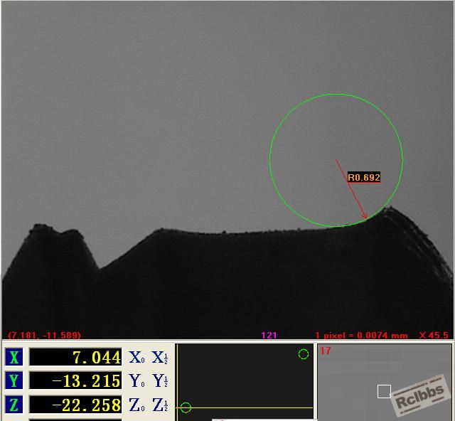

  1)头部R角测量: 7#残件R0.692MM,库存件R0.507MM,R尺寸符合相关技术要求,但R 圆心出现左移现象,导致R外圆与齿面垂
    直线相切产生钝角,如图8所示;

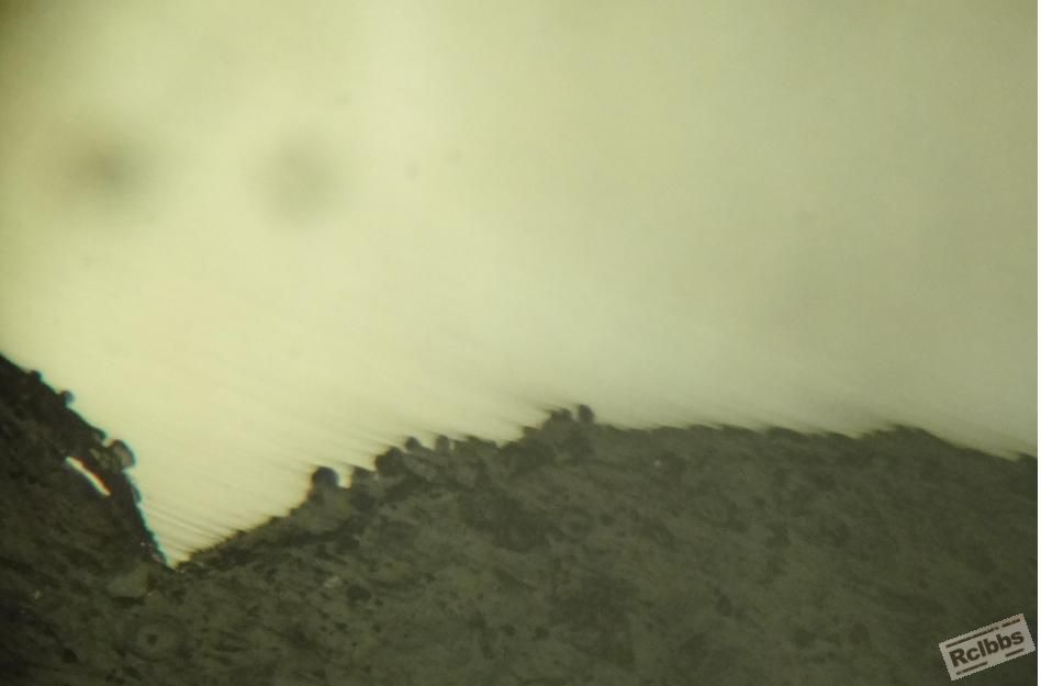

  2)抗拉试验:图4所示2只样件进行保证载荷试验,均符合GB/T3098.1-2000技术要求;

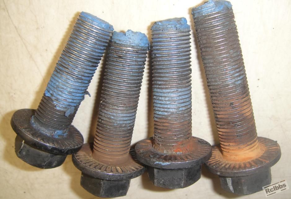

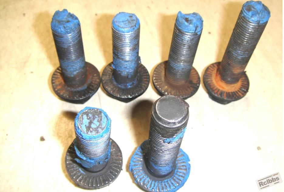

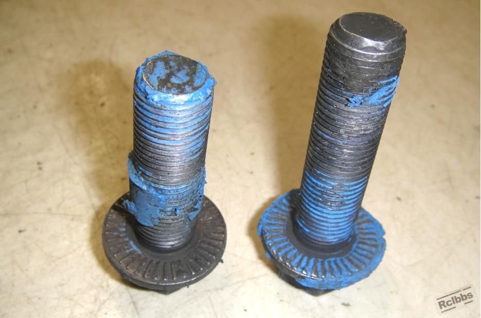

1)外观:所送样件中大部分出现锈蚀情况(7只有5只),锈蚀面均分布在未经装配螺纹区、无螺纹光杆区及带齿端面,呈现褐黄色;
  a.未锈蚀区:螺纹大径有轻微擦伤,呈白亮色, 中径及底径处均有绿色填充物覆盖,偶有裸露部分也未见锈蚀情况;
  b.锈蚀区:均发生在靠近六角头部分区域,大面积褐黄色,距六角头齿面约5MM范围内,未有大径擦亮现象, 5MM以外则也出现擦
    亮现象;
  c.混合区:六角头齿尖处均有挤压擦伤及变形痕迹,呈现白亮色,未有锈蚀,而齿底大部分被锈蚀掩盖(如图5所示);

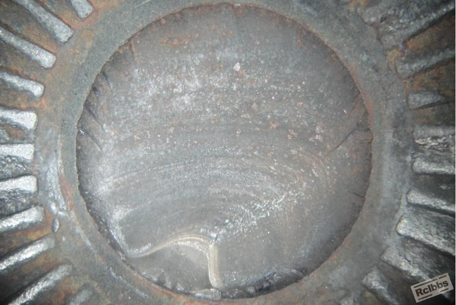

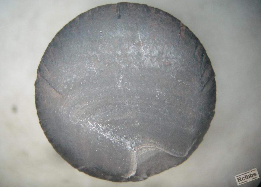

2)断口:
  a.断面未见有明显塑性变形及拉长痕迹,呈银白色,细晶状,夹杂多量锈斑;
  b.断面(六角头端)整体下凹,形似碟形的皿器状,并与轴心线垂直;
  c.断面圆周有多处台阶排列,可清晰分辨沿圆周残留R角分布,共同组成太阳辉纹形;
  d.断面大部分区域呈现海滩状的贝纹线,推进纹路明显,后续延线发生C形变异,其所占比例极大,约为总面积94%左右;
  e.其续延线的终结部分有一岛状区,有明显塑性变形痕迹,无亮泽、较粗糙,呈现浅灰色,约为总面积6%左右;
  f.整个断面均为贝纹线及岛状区所占据,呈现脆性断裂特征;

     从7#样品敲开的断裂形状及特征来分析,此件就是一个典型的高周低载型疲劳失效,附有单向弯曲力载,在此运行的环境
  下,R角弧形极为重要,但此样品存有明显制造缺陷,经测量其R的圆心向一侧偏移,形成了一个与齿面垂直线相切的钝角形状过
  渡区;而根据螺栓的受载特征分析,R过渡圆本就是应力高度集中区,而此形状的形成将进一步提高其受应力系数,从而增加其生
  成疲劳源头的发生机率;

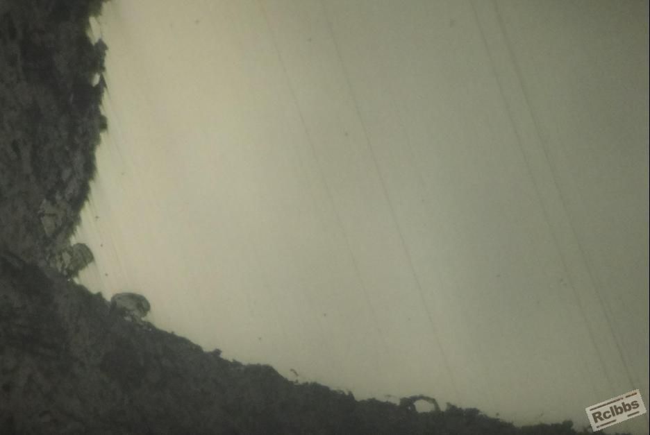

 楼主| 发表于 2012-4-23 14:00:38 | 显示全部楼层 |阅读模式
第1组图:螺栓全景
第2组图:螺栓R测量图
第3组图:断面及组织

楼主的报告很详细,尤其是R角的测量值得学习,另外有一点想请教一下楼主,最后一张图和前面第四图的目的是说明什么,个人观点,建议楼主增加断口侧面照片,让人能直观判断断裂位置,是在R角的哪部分。感谢楼主分享! 呵呵,得寸进尺如果能将螺栓受力及安装情况介绍一下更好了。

发表于 2012-6-1 22:30:12 | 显示全部楼层
断裂照片上断裂处不是应力集中R处。
