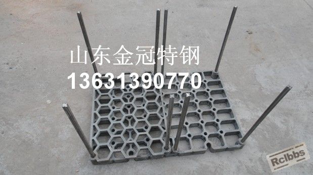

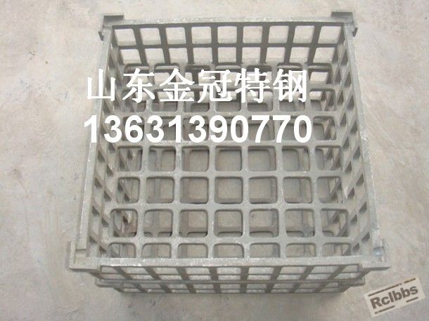

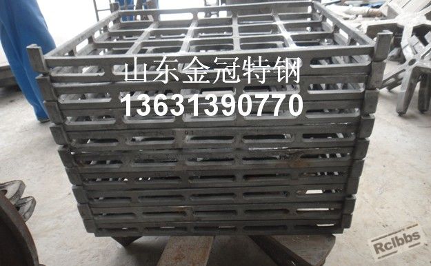

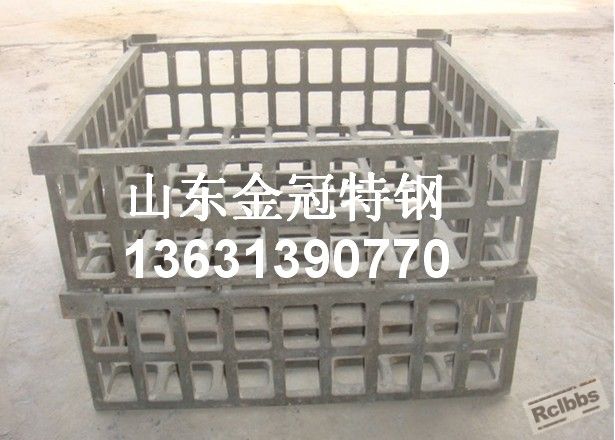

   建议还是铸造的吧,这个温度,要用到2520的材质了,材质的选择很重要,而且一定要用好的材料,不能用废旧的热处理铸件,直接重新回炉的,这样会影响使用寿命,虽然单价会低一些,一分钱,一分货。好的材料,好的供应商,价格会稍高些的,总体说,铸造的很多客户还是会选择的。
   可以整体铸造,也可以组装。你参考下,这些真空炉客户,帮他们做过的料筐图片,是否能帮到您!
http://jxjgtg.cn.alibaba.com/
