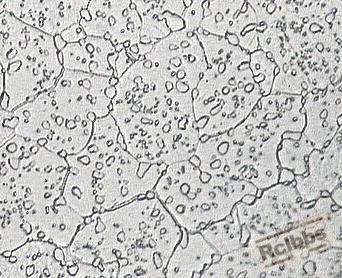

发表于 2012-4-25 22:01:38 | 显示全部楼层
对了一半。
母相不同。
球化是在2相区加热,未溶碳化物沉浸在奥氏体中,随着温度下降,过饱和度上升,奥氏体中碳通过远程扩散集聚到碳化物核心表面,随后低碳γ铁通过多型性转变变为 α铁。它的晶粒度可能就是奥氏体晶粒大小。这我没把握,给张照片自己参考。
索氏体,母相是马氏体片,渗碳体球化长大后,马氏体四方度下降,发生再结晶,变成多边形铁素体块。晶粒基本在原马氏体长度范围内。
晶粒大小不同,造成了他们范性接近,强度相差很大。
