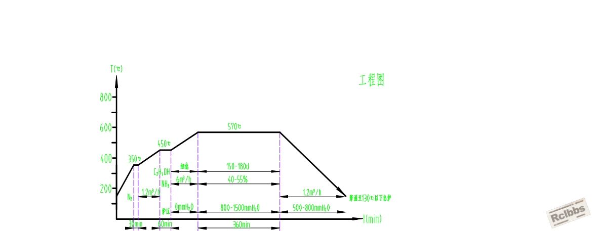

发表于 2012-5-4 15:57:47 | 显示全部楼层
截图如下,一目了然:
