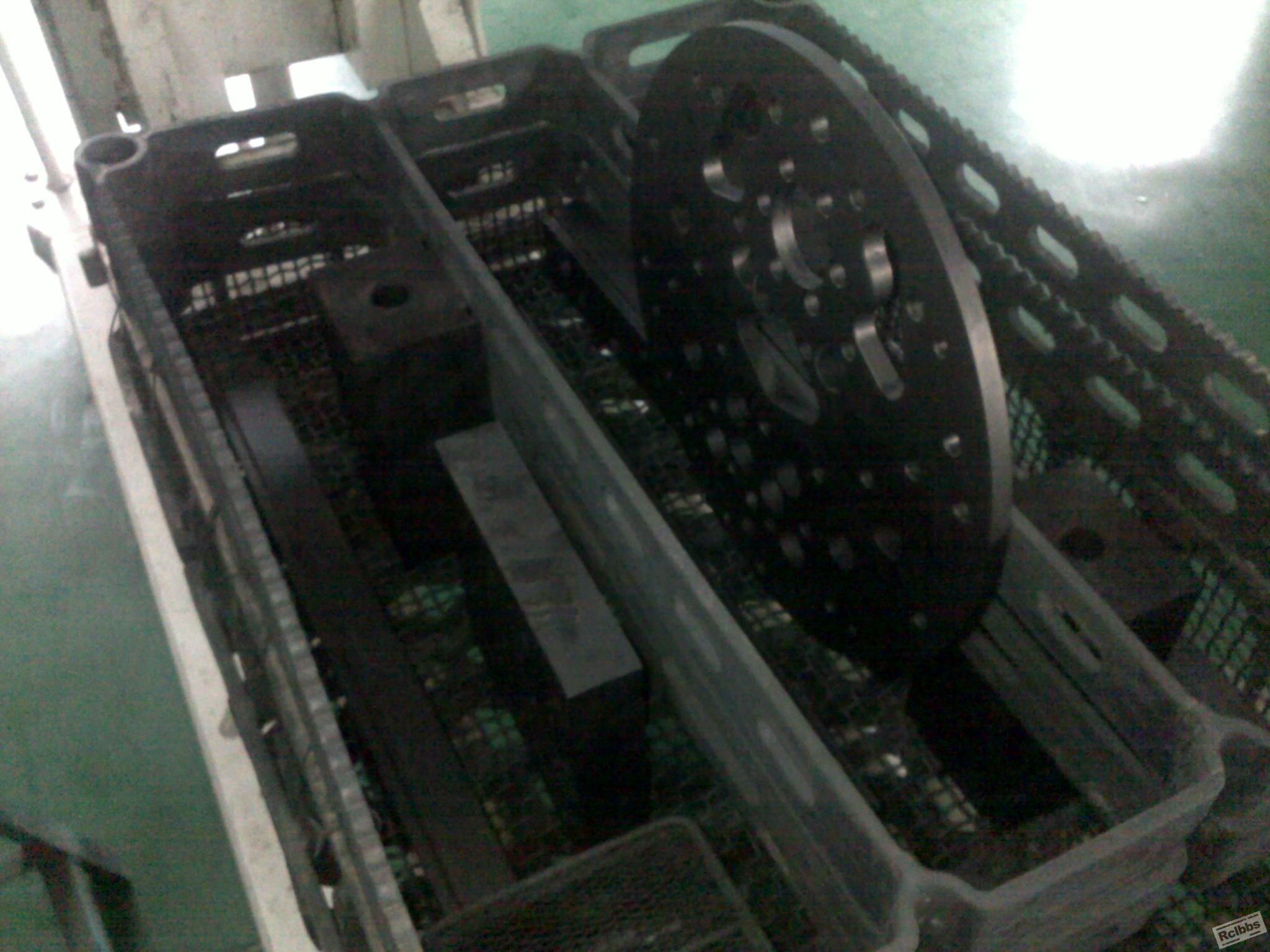

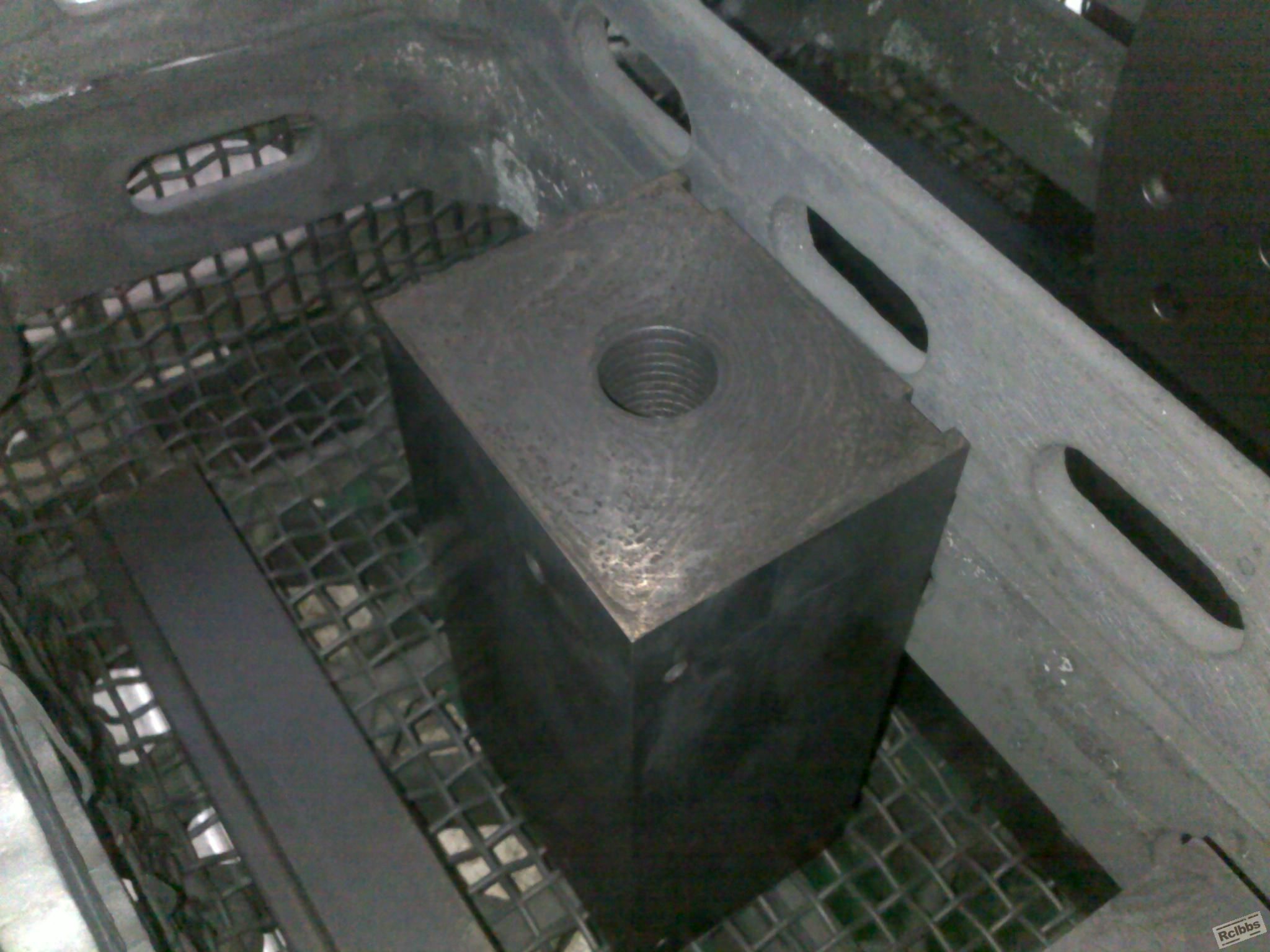

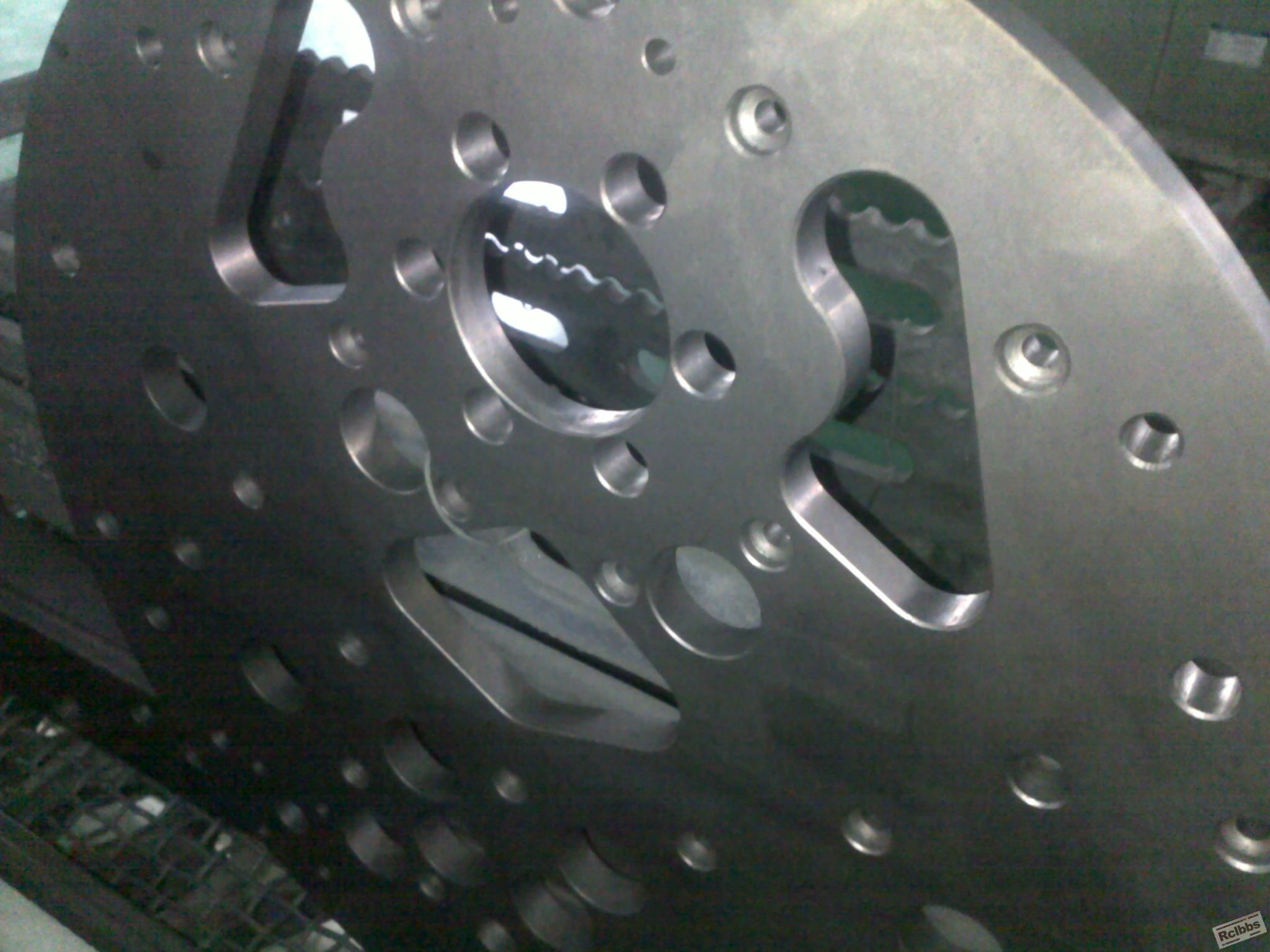

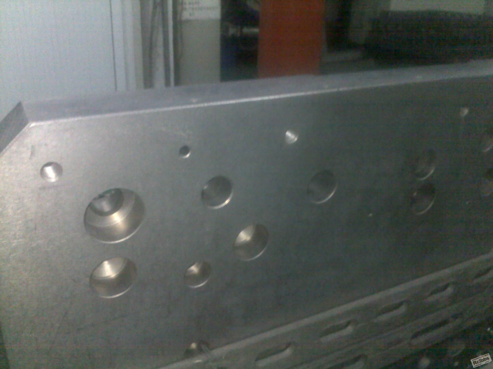

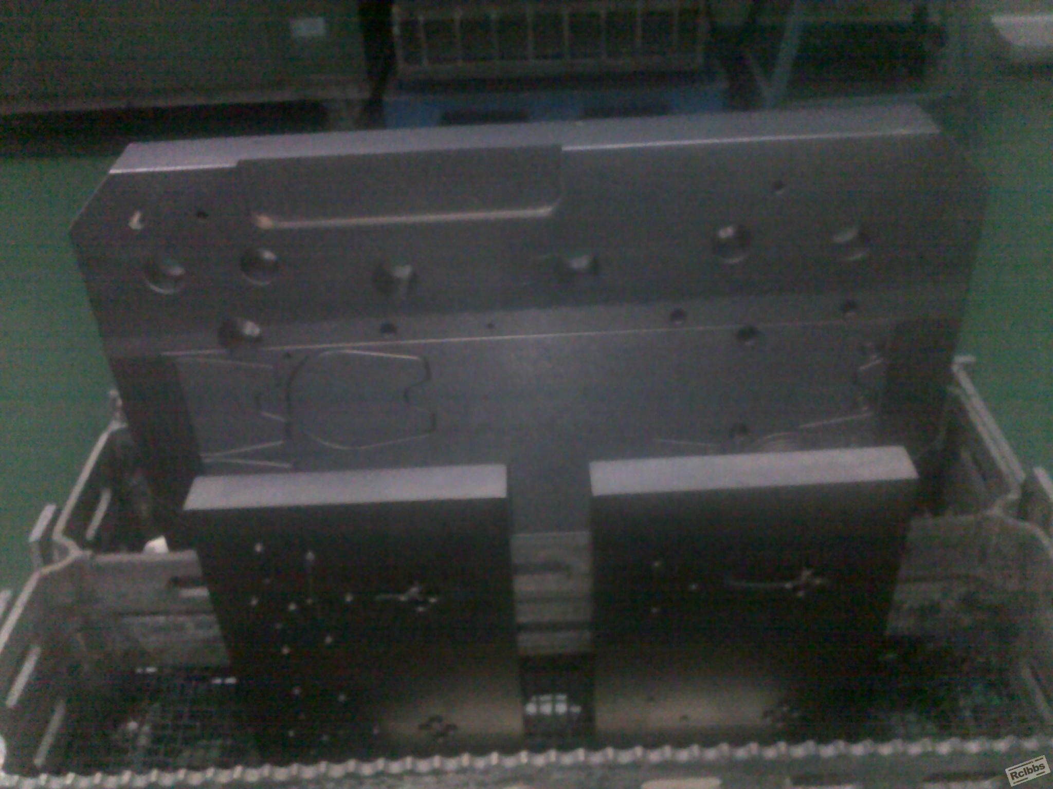

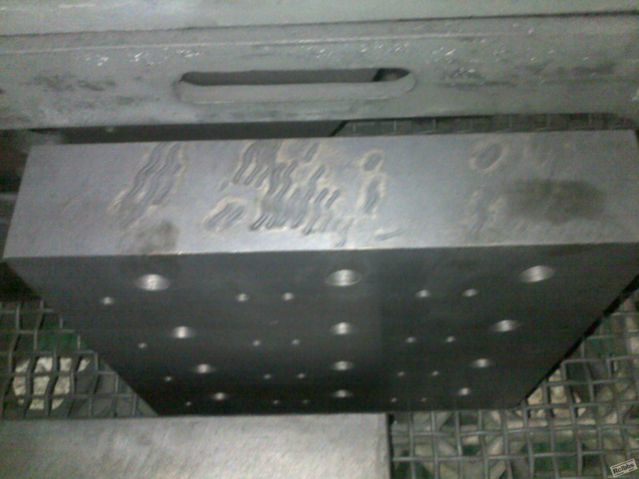

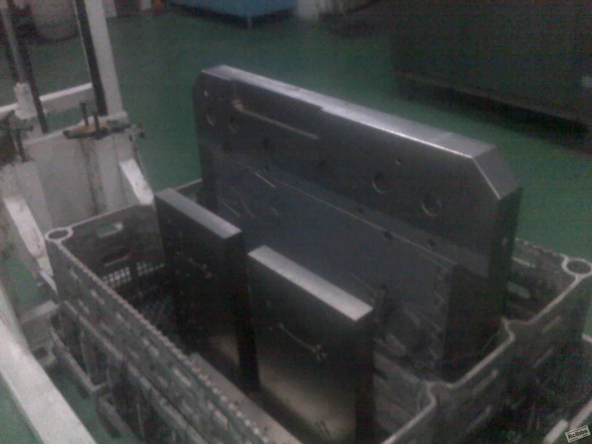

深冷过后的工件回火后正常情况下是灰白色的,你的工件总外观看基本上是正常的,有水的印记是因为你出深冷箱后脱冰的过程没处理好。如果客户特别要求颜色,你应该出深冷箱后应该先放在200度的回火炉,将工件表面的冰烤化,然后用干净的碎布将水迹擦干,再装入真空回火炉回火。试试看有没有效果!其实都是客户特意要求颜色好看而已,其实是没必要的,因为热处理深冷过后的工件后续还要研磨加工的。
 楼主| 发表于 2012-5-3 21:11:52 | 显示全部楼层 |阅读模式
这个是不是做完深冷没有烘干净水分   反正第一遍回火出来就是这个颜色  ,一点也不像是高压真空气淬炉出来的东西,
chm0406 + 10 感谢上传!
 楼主| 发表于 2012-5-4 22:24:14 | 显示全部楼层
程麟 发表于 2012-5-4 00:20
深冷过后的工件回火后正常情况下是灰白色的,你的工件总外观看基本上是正常的,有水的印记是因为你出深冷箱 ...
呵呵  非常感谢  其实我一直觉得就是水分的问题,可就是不敢确定,如果要是换别的材料中间不做深冷的话   回火出来那颜色很正,如果这种情况多的话  要不要隔段时间采取烘炉除气措施啊 ,我怕时间长了加热室会不会污染,
发表于 2012-5-4 22:32:05 | 显示全部楼层
按道理来讲,烘一下炉是有必要的。不过只做模具就没必要了,如果真空回火炉做铍铜时效或者是310不锈钢弹片时效的话,就要烘一下炉子了,一面影响客户对产品的外观的要求!
