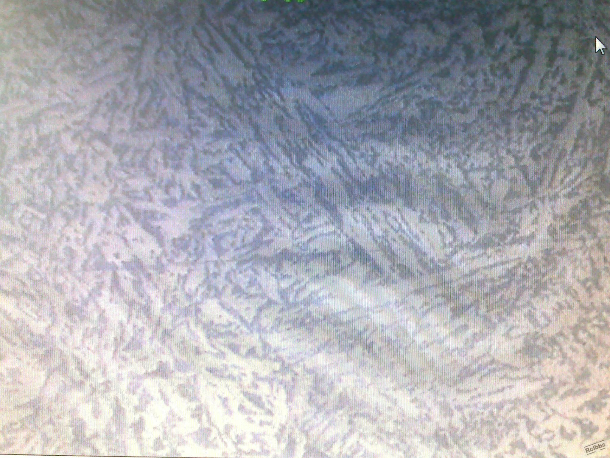

发表于 2012-5-4 18:26:21 | 显示全部楼层 |阅读模式
此材料为20CrMo原材料,下一个工序是热处理,请问:这个金相组织是什么组织?对热处理有什么影响(热处理要求:渗碳层0.6~0.9mm,表面硬度60~64HRC,芯部硬度30~45),请问大家这个要求能达到吗?急啊,请大家帮帮我
发表于 2012-5-4 22:09:48 | 显示全部楼层
我们有次也遇到过。不知道是啥。。是不是原材料型变后。比如钢管冷拔或者热轧后。没有热处理啊。
 楼主| 发表于 2012-5-4 22:26:32 | 显示全部楼层
这个是原材料,还没有热处理,就想问下,里面有些什么组织,对热处理有什么影响?
发表于 2012-5-5 20:19:10 来自手机 | 显示全部楼层
其实我也不太清楚。f+p吧。我猜。

发表于 2012-5-20 02:39:23 | 显示全部楼层
乖乖~~~你用这材料就完蛋了~~~全是贝氏体

发表于 2012-5-20 02:55:57 | 显示全部楼层
这个组织是贝氏体和魏氏体。魏氏体在形貌不是很突出时可以消除,如果有严重的针叶状,就需要重新正火了,不然会产生遗传,影响疲劳性能。这个魏氏体比较长,有遗传风险,最好重新正火一下。
发表于 2012-9-8 15:49:01 | 显示全部楼层
粒状贝氏体,魏氏体我到没看清楚。

发表于 2012-9-8 16:58:20 | 显示全部楼层
图片低中高依次上传,带上你打得硬度。
