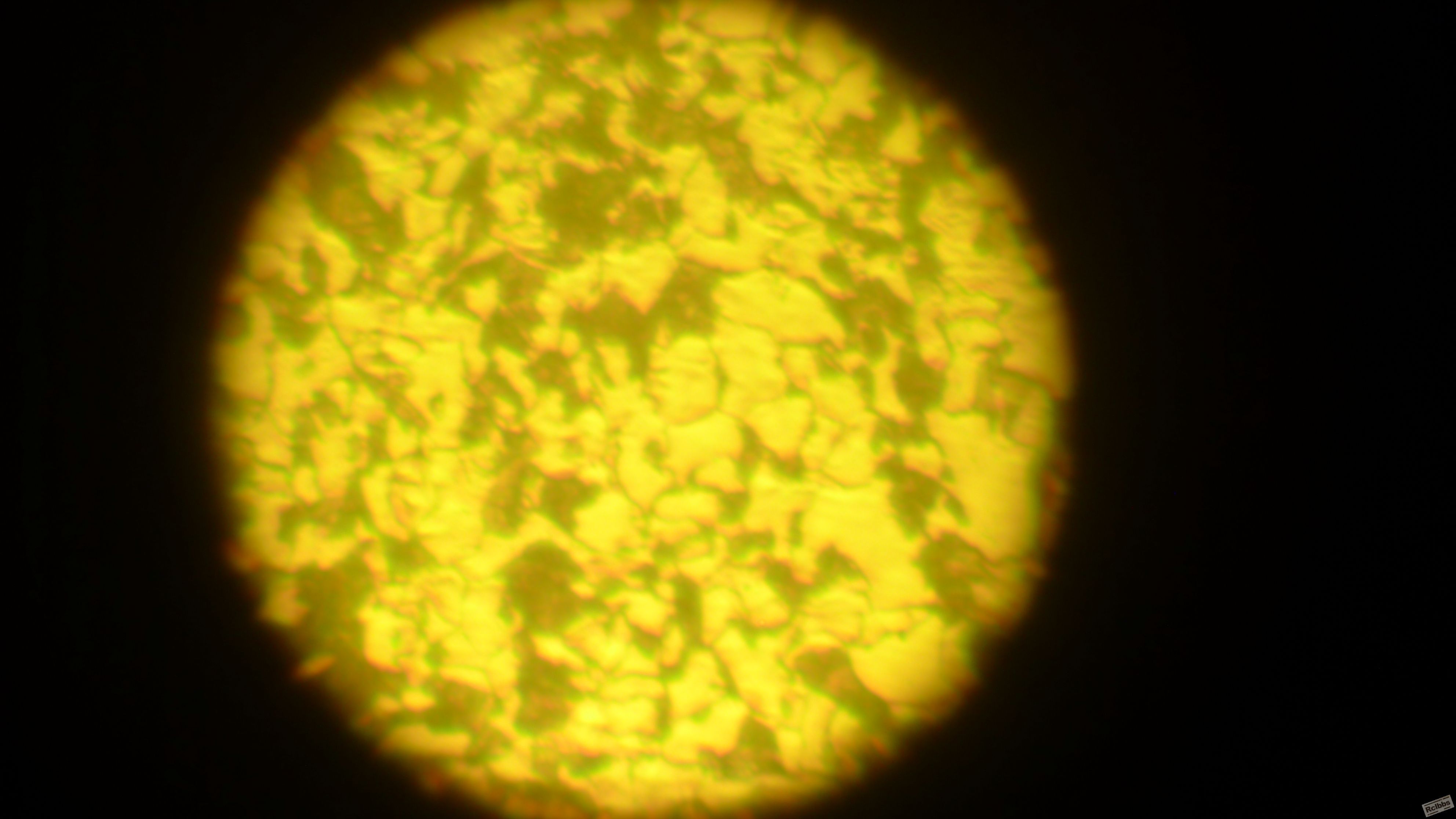

发表于 2012-5-8 16:00:29 | 显示全部楼层
尚贺军 发表于 2012-5-8 15:19
你想根据哪个标准评级啊?
我是新手这个还真不懂,一般你们用的是什么标准啊。
签到天数: 299 天
发表于 2012-5-8 15:19:08 | 显示全部楼层
w01012120 发表于 2012-5-8 14:16
正火组织可以评1级吗?
你想根据哪个标准评级啊?
 楼主| 发表于 2012-5-8 14:16:10 | 显示全部楼层
尚贺军 发表于 2012-5-8 12:30
什么评1级?
正火组织可以评1级吗?
签到天数: 270 天
发表于 2012-5-8 13:33:24 | 显示全部楼层
这个组织有什么问题吗???????
签到天数: 299 天
发表于 2012-5-8 12:30:30 | 显示全部楼层
什么评1级?     :):):):)

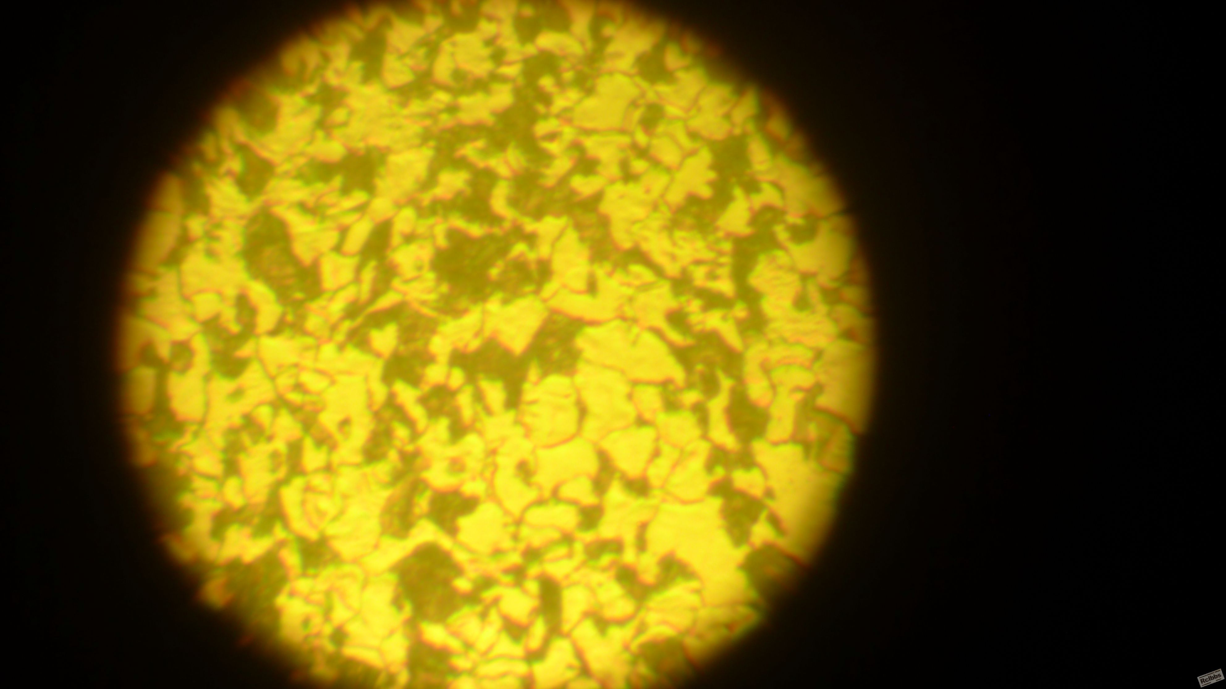

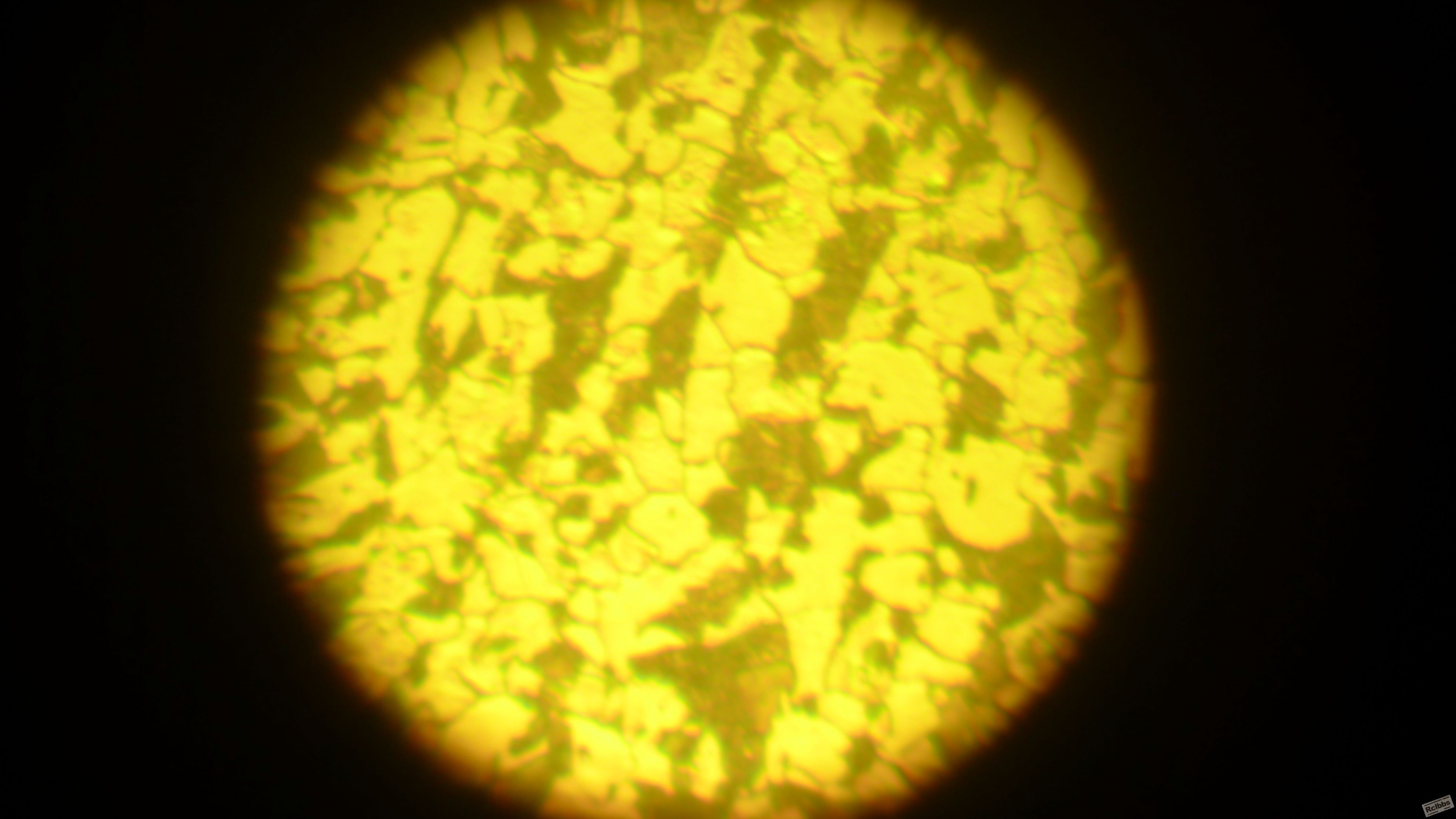

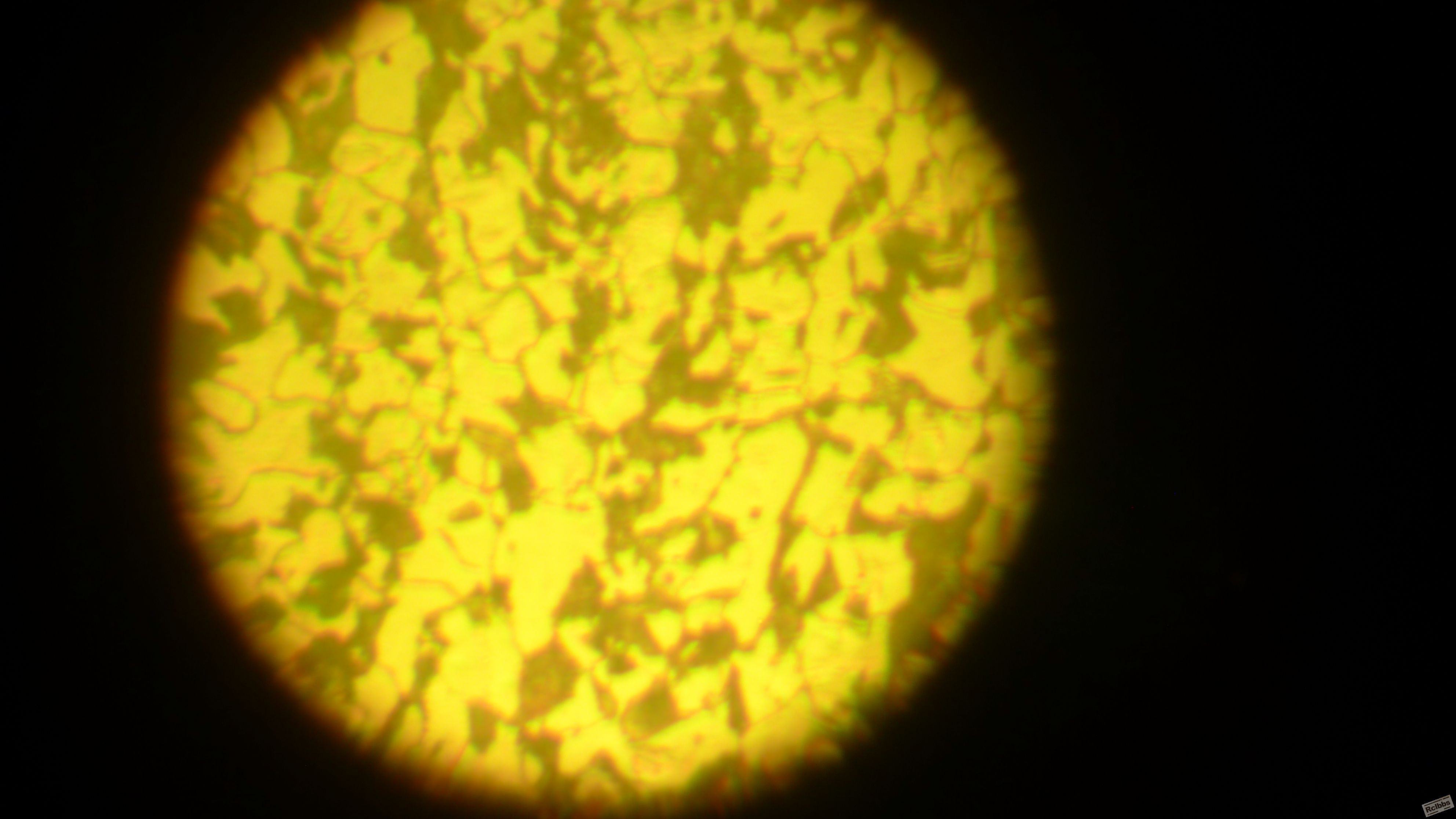

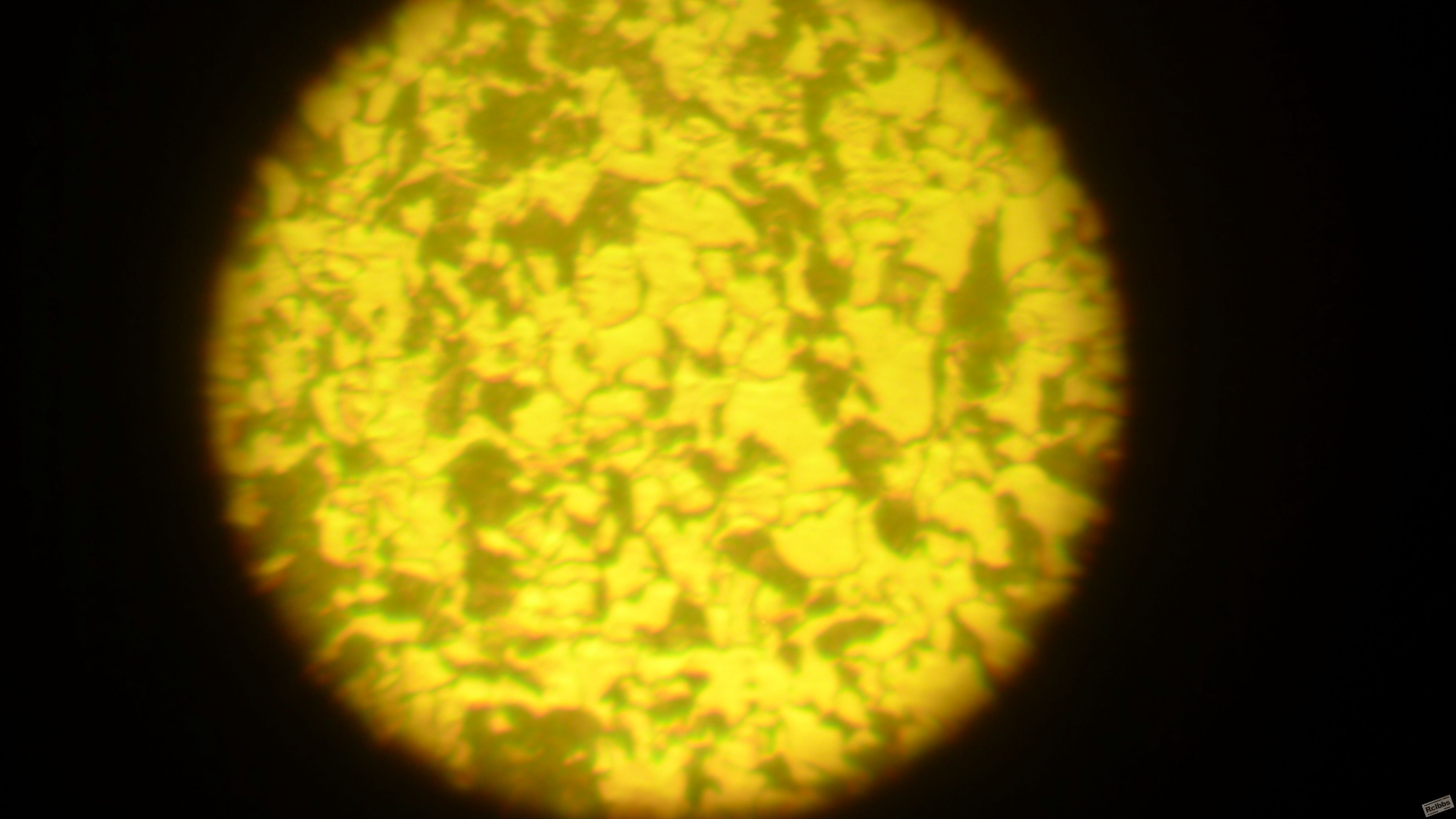

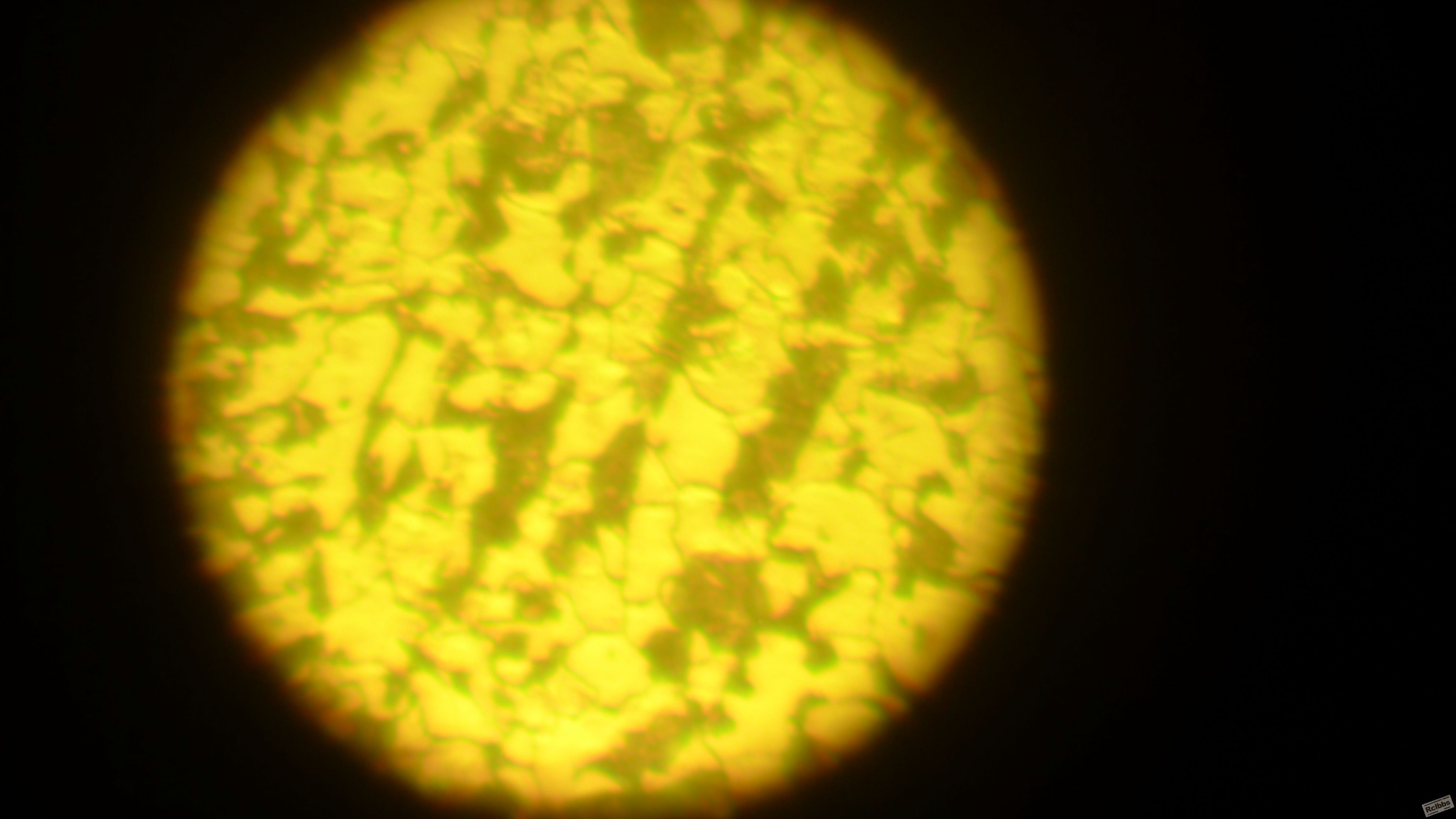

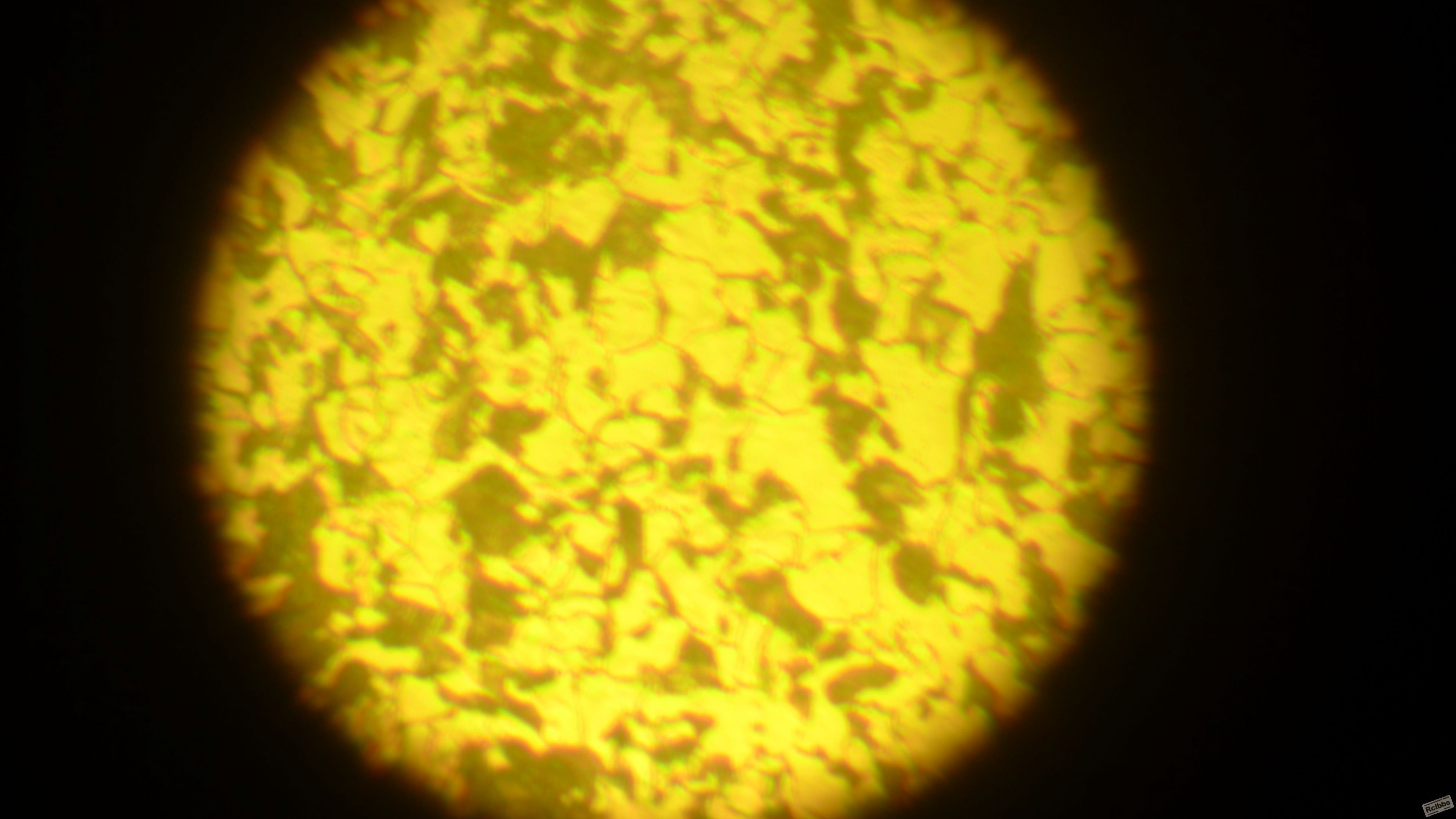

 楼主| 发表于 2012-5-7 14:51:37 | 显示全部楼层 |阅读模式
20CrMnTi等温正火组织。
工艺:加热1区920°;加热2区935°;加热时间180分钟;风冷2分钟;等温1区550°;等温2区550°保温260分钟。
同一件产品,组织可以评几级啊,如果要做到1级,工艺需要调整吗?
