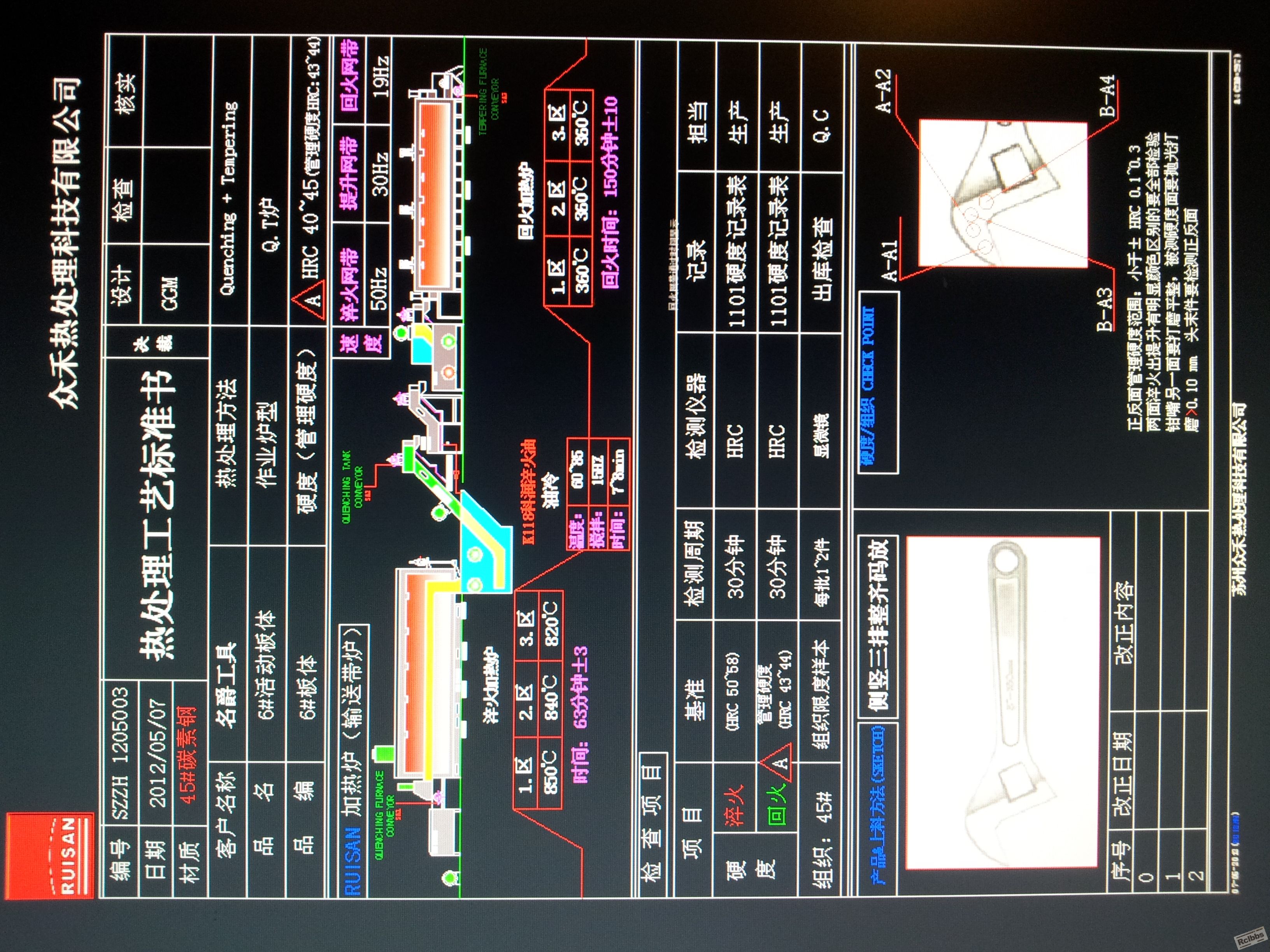

    这个温度我有必要搞一下子!之前我们淬火加热炉 区段温度历来是先高后低!回火也是特别是高温回火,从来都是先高后低,特别是临界扩散退火。
    不过楼上回火范围我们不值得学习,在我们工艺表里工艺参数没有范围,热处理结果、组织和硬度允许有范围。因为每批次材料在裁决工艺书之前,我们都要随炉做样件测试,中国的45#钢淬火后硬度决定回火温度,淬火硬度在我们标准下限的按35#钢回火,上限的按50#钢回火,但真的是绝对不允许楼上你给的这种工艺,太云里雾里了,出问题相互扯皮吗,不合格最后岂不是要说材料不达标?

老师,工艺执行书不可以有变量,变量的只有热处理结果,有了执行后的结果再来调整回火参数,每批次的热处理都要实验过后再修整工艺参数

我这样定,淬火一区800,二区850,三区840;回火一区300,二区350±20度,三区360±20。
签到天数: 734 天
发表于 2012-5-9 16:11:16 | 显示全部楼层
回火炉的温度是个问题,应该是个范围,而不是固定的温度 。硬度检测周期30分钟,这个要求要把人整疯。

图片最好旋转一下,这样看起来太累啊.
这个用CAD画的

我公司的工艺:一区高于淬火温度、50度。二区高于淬火温度、20度。三、四、五区保温。回火是:第一区比、第二区和第三区的高20度,二、三两区温度一样。

那个网带炉的图还是画得不错的

做这个工作量真大,不过好用直观,学习学习应用在多用炉上
