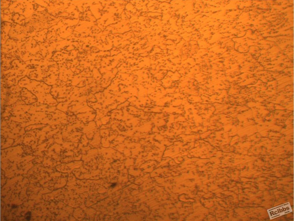

你的工艺怎么做的?球化不良啦
 楼主| 发表于 2012-5-10 13:09:50 | 显示全部楼层
晶界本来就存在的,只是晶界的渗碳体把晶界显现出来了。
腐蚀液相同,腐蚀时间2~3秒,是一样的。
问题在于,为什么晶界有的时候有渗碳体(这时候晶界看得到),没有渗碳体(这时候晶界看不到)。
请问,这是不是表明没有球化完全呢?
发表于 2012-5-10 12:04:15 | 显示全部楼层
今天快乐 发表于 2012-5-10 11:50
谢谢!
在对照标准金相图谱时,20号钢球化退火的图谱上都是没有境界显现的。见附件!
和你所用的腐蚀液以及腐蚀的时间有关系
发表于 2012-5-10 12:05:33 | 显示全部楼层
谢谢!
如果两个图的倍数一样大的话,也和你球化的工艺,以及球化之前的处理工艺有关

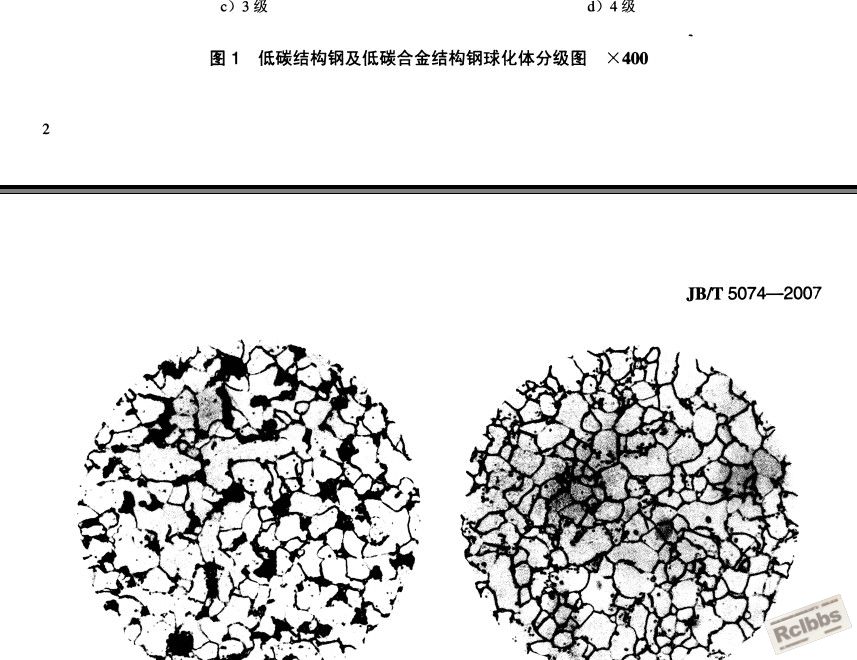

 楼主| 发表于 2012-5-10 11:50:47 | 显示全部楼层
cumtkxq 发表于 2012-5-10 11:33
个人见解:
第一:20钢为什么球化退火,原因何在
第二:有晶界很正常,及时没有珠光体,铁素体与铁素体间 ...
谢谢!
为什么呢?
是不是和试样的制作有关系?
发表于 2012-5-10 11:33:10 | 显示全部楼层
个人见解:
第一:20钢为什么球化退火,原因何在
第二:有晶界很正常,及时没有珠光体,铁素体与铁素体间也有晶界,更何况铁素体与球状珠光体或渗碳体间也有晶界
第三:先晶界溶解不违背原则,因为晶界位置能量较高,肯定是这些地方先溶解

发表于 2012-5-9 20:32:50 | 显示全部楼层
20号钢,不管是正火、完全退火或球化退火,晶界总是存在的。

如图是20号钢的球化退火的金相照片,小弟想请教大家:
为什么在没有片状珠光体的情况下,还存在晶界?组织转变时,应该是先晶界溶解,再渗碳体溶解,这个是不是违背了原则?
是否工艺上有问题,该如何改进?

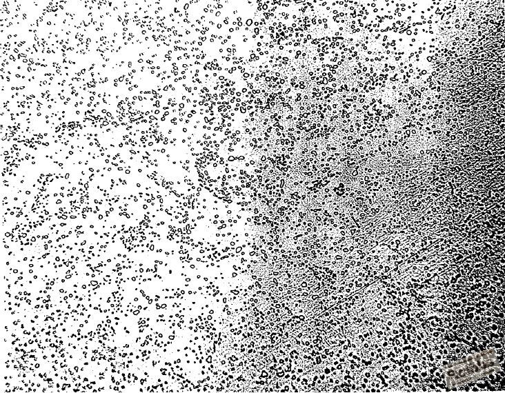

 楼主| 发表于 2012-5-9 13:50:32 | 显示全部楼层
补上金相照片,见附件!
 楼主| 发表于 2012-5-10 16:11:04 | 显示全部楼层
请问,这是不是表明没有球化完全呢?
发表于 2012-5-10 17:40:13 | 显示全部楼层
你的图片显现出的组织状态是:铁素体晶粒界线及铁素体晶粒上分布着第二相(粒状渗碳体),这个试样做得很好球化组织也属于正常的。
签到天数: 1878 天
发表于 2012-5-10 17:45:23 | 显示全部楼层
不讲多了,这种材料的球化组织是OK的。
发表于 2012-5-11 10:18:30 | 显示全部楼层
问题在于 ...
那给你确切的解释:
你球化的温度较高或者时间较长,导致球化后的渗碳体长大,所以你的球形直径较标准给出的大,同时渗碳体会在晶界位置偏聚,所以你在制备金相时就会出现晶界。
而标准给出的金相由于球化温度偏低或者时间较短(个人认为球化温度比较低,时间比较长),此时球化的渗碳体来不及长大,由于温度比较低或者时间比较短,碳化物不会在晶界偏聚(或者移动不到晶界),此时腐蚀就不会出现晶界
所以球化的直径大小与是否出现晶界与工艺有很大关系。
 楼主| 发表于 2012-5-13 21:40:57 | 显示全部楼层
cumtkxq 发表于 2012-5-11 10:18
那给你确切的解释:
你球化的温度较高或者时间较长,导致球化后的渗碳体长大,所以你的球形直径较标准 ...
谢谢!
基本明白你的观点,赞同!
发表于 2012-5-16 22:28:02 | 显示全部楼层
有晶界不奇怪,不违背原则
发表于 2012-6-29 14:49:14 | 显示全部楼层
谢谢!
您好,不知道,你所说的标准是什么,据我查到的标准《JB/T 5074-2007 低、中碳钢球化体评级》里面的评级图就有晶界显示
