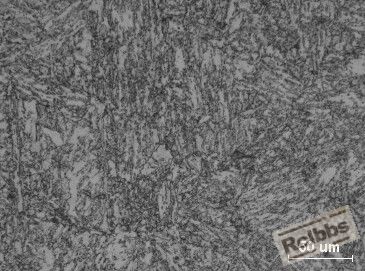

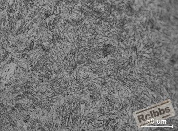

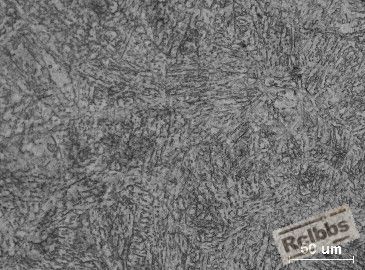

直径为6mm的棒状试样经过高频淬火加低温回火后表层和心部的组织都是回火马氏体,硬度都在460HV以上。为什么测出来的残余应力为压应力,且高达580MPa?试样高频淬火后经过砂纸的精磨,磨到了800号砂纸。另外,调质态的试样表面也是残余压应力,高达170MPa,为什么呢?

为什么没人指点呢?第一张是调质区的金相组织,第二张是高频淬火区表层的组织,第三张是高频淬火区心部的组织

残余压应力确实有益于性能的提高。问题是,高频淬火区被淬透,相当于整体淬火,理论上应该表现为残余拉应力;调质区理论上也应该是残余拉应力,或者很小的残余压应力。不知道这是为什么?望指教!
