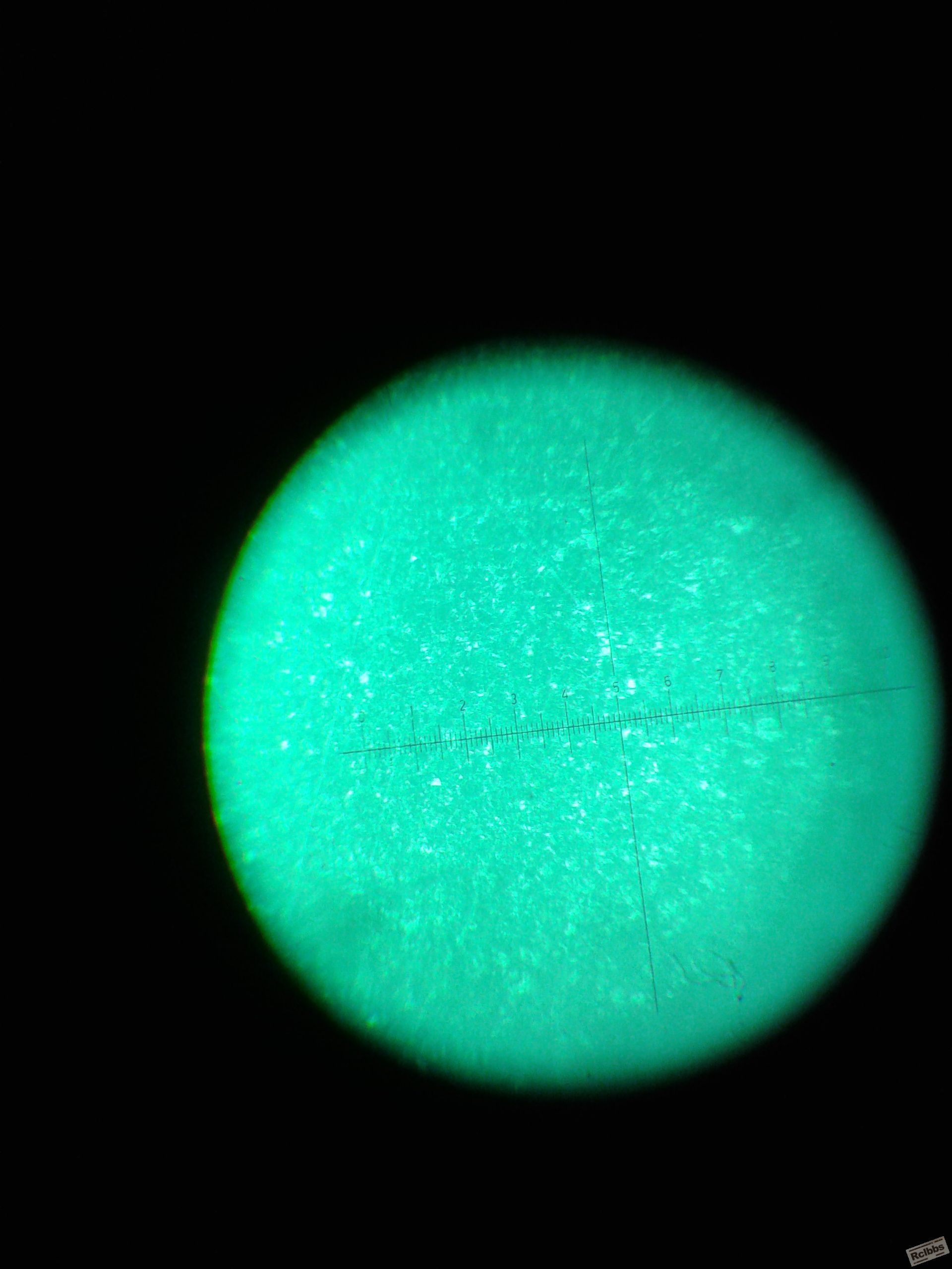

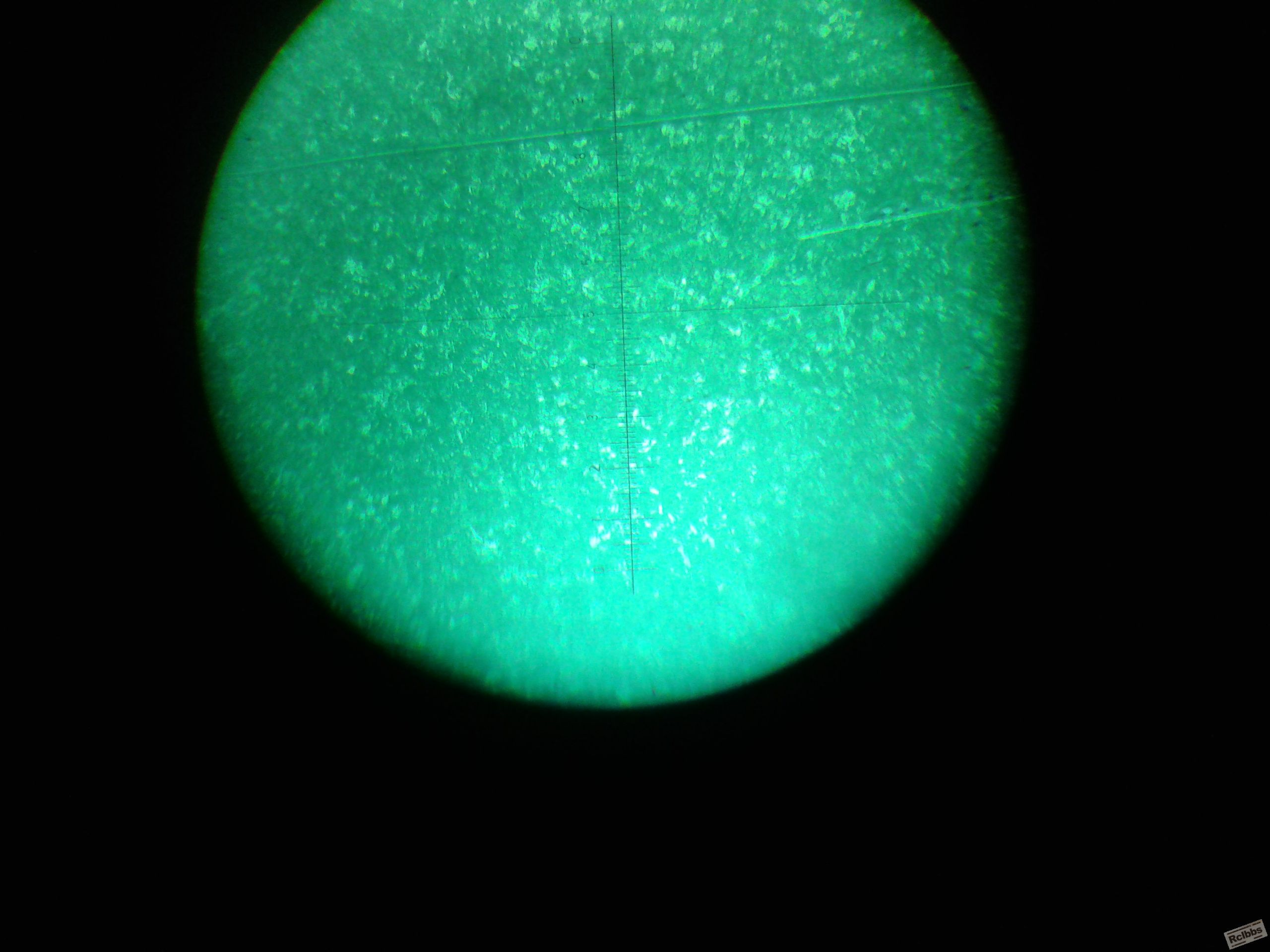

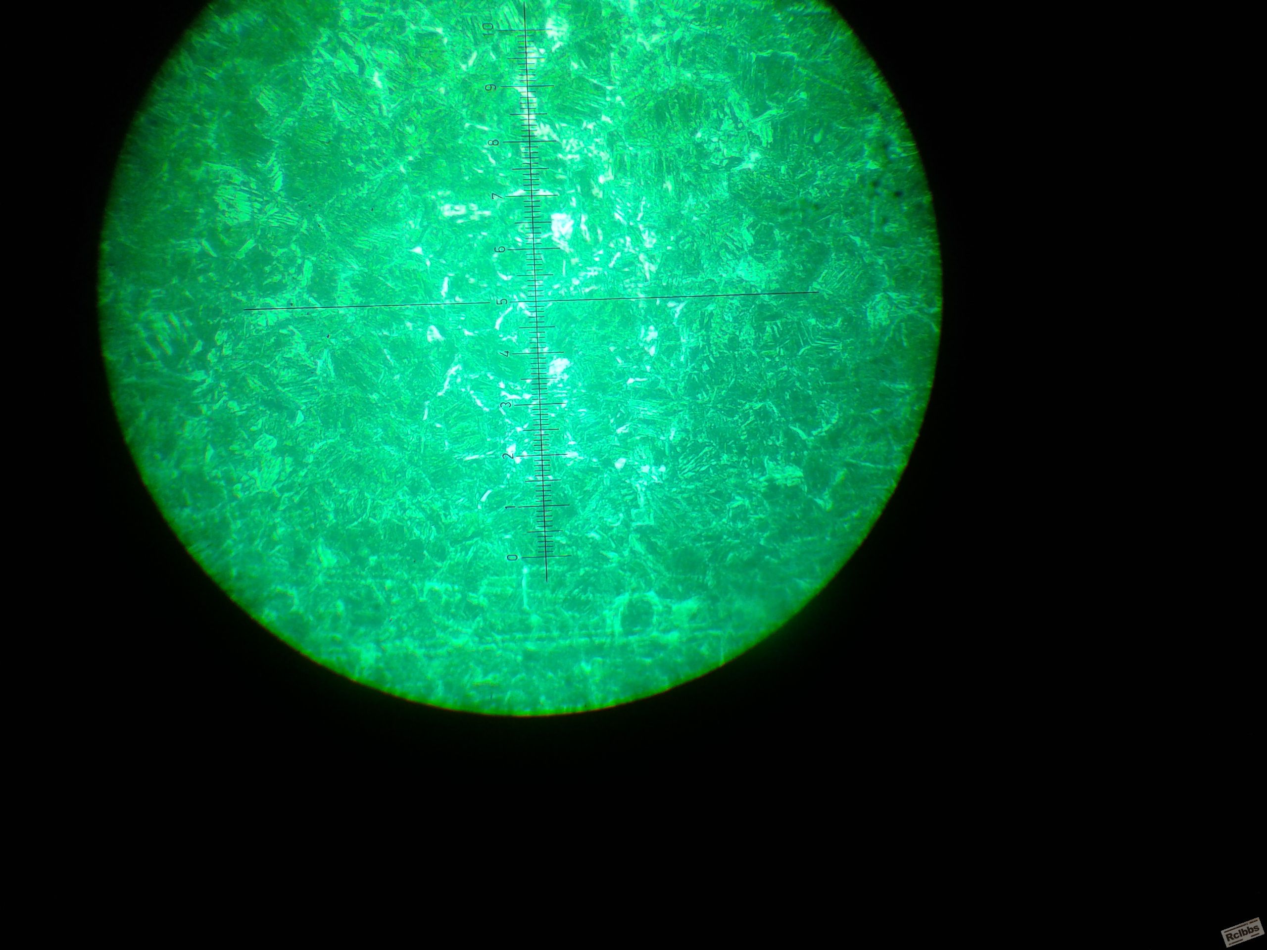

请教:材料20Cr此图放大100倍tachimg]99486[/attachimg]此图500倍tachimg]99483[/attachimg]请教此图的铁素铁的含量是百分之多少?铁素体有10%吗?如何去评估铁素体的含量呢?

这么小的放大倍数,这么一个拍摄手法,又没有标准图比对,软件也不好计算,光凭经验来估,有点小难呀。楼主还是想想其他办法吧。计算方法也就这么几种:手工定量金相法,说白了就是网格打点法,也就是在你的定素体上打网格计点。2:软件着色计算相含量法,也就是根据灰度把铁素体染上红色,算红色的面积。要求视场光照尽量均匀,当然放大倍数大误差就小。3:标准图比对法,有标准图,你的放大倍数和标准图一样,比对。4:估,这个不比人品比道行。5:这个忘了说了,剪纸称重法,把组织用照片纸打出来,把铁素体剪下来,放到物理天平上称,和总量做比例。

  谢谢您们!我们做得是50*23*100的活塞销,材料是20cr,要求心部的铁素体含量<5%,做了几次试样,对于铁素体的含量评估,我们也不会,又急需结果。公司用的显微镜太老了,都不能拍照。只能用手机拍了。
