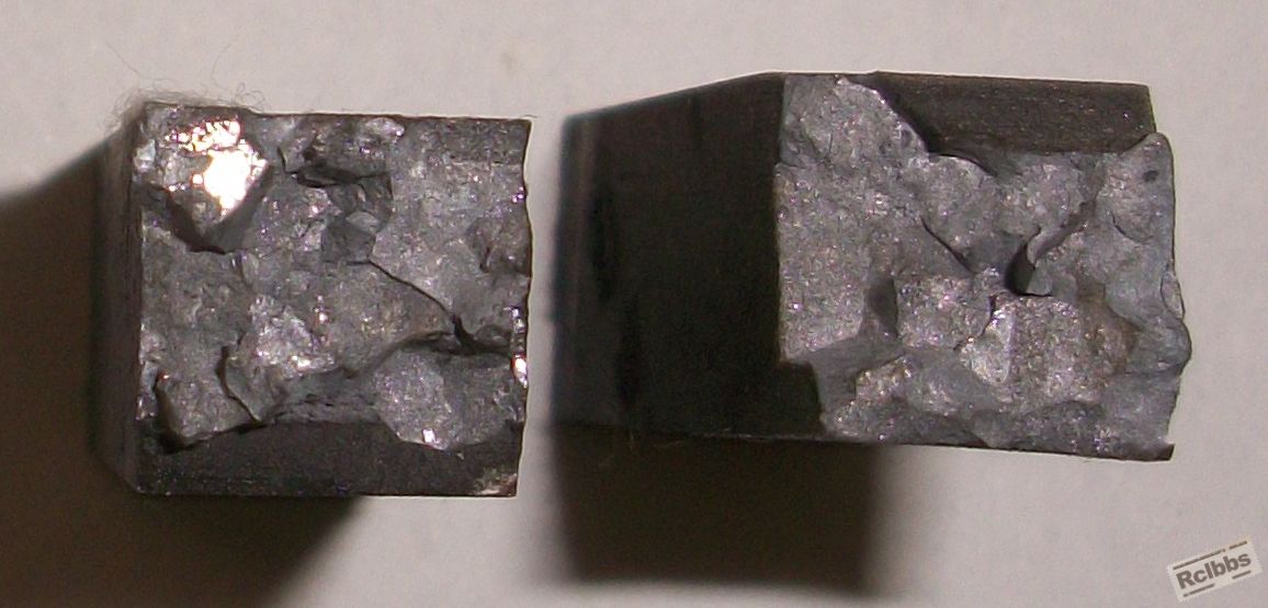

[求助] 各位大侠看看是什么断口,如何消除?

萘状断口,一般都存在粗大晶粒

发表于 2012-5-13 16:45:03 | 显示全部楼层
高速钢是因为工件多次重复淬火,期间又没有进行退火造成的。
结构钢是由于钢加热时温度过高或高温保温时间太长导致晶粒长大而引起的!
发表于 2012-5-13 16:58:28 | 显示全部楼层
严重过热或过烧的冰糖状断口。
发表于 2012-5-14 09:08:04 | 显示全部楼层
组织这么粗大,什么材料,什么工艺?

发表于 2012-5-14 12:04:26 | 显示全部楼层
天哪,这组织也太粗大了吧!
降低温度试试看。

发表于 2012-5-14 13:09:09 | 显示全部楼层
材料不明   萘状断口   晶粒粗达到如此地步   令人吃惊     脆断    不会是结构钢吧   合金含量高的
发表于 2012-5-15 11:39:55 | 显示全部楼层
这个估计零件都过烧了
消除难了

 楼主| 发表于 2012-10-10 11:28:48 | 显示全部楼层
一直忙没有看论坛。我的问题解决了,那是由于浇注时脱氧剂铝加入过量造成的。属于贝壳状断口。谢谢大家!

发表于 2013-5-15 11:19:25 | 显示全部楼层
典型的过热引起的穿晶断口

 楼主| 发表于 2013-5-16 10:54:00 | 显示全部楼层
fengdl119 发表于 2013-5-15 11:19
典型的过热引起的穿晶断口
表面像过热,其实不是过热,很多资料都说这种组织是过热,这只是表象。把铝调整到合适的值,其他条件不变,问题得到解决。
