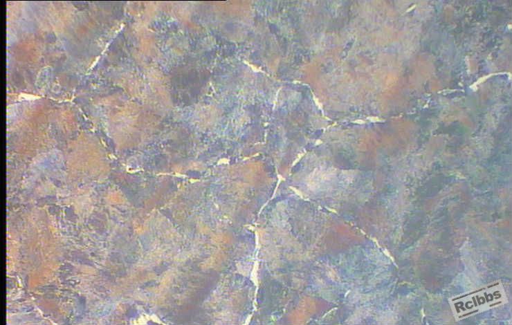

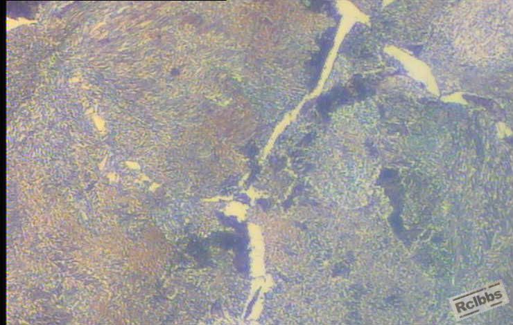

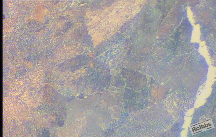

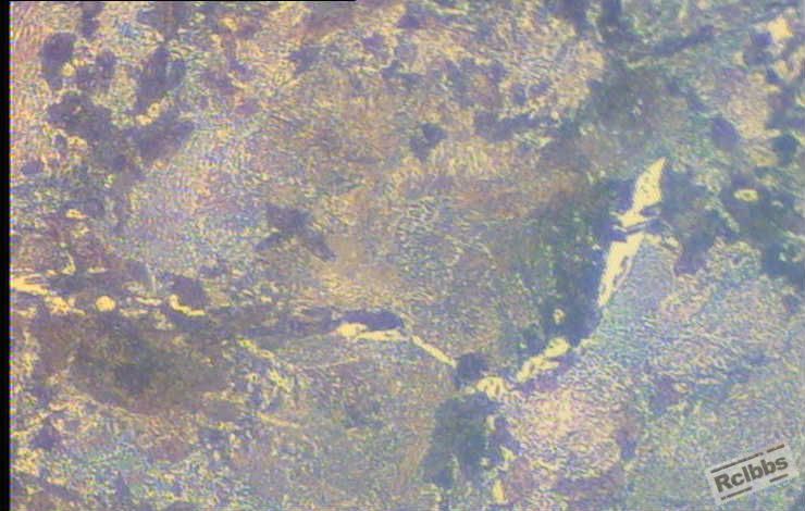

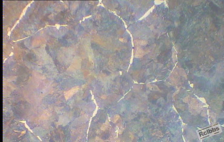

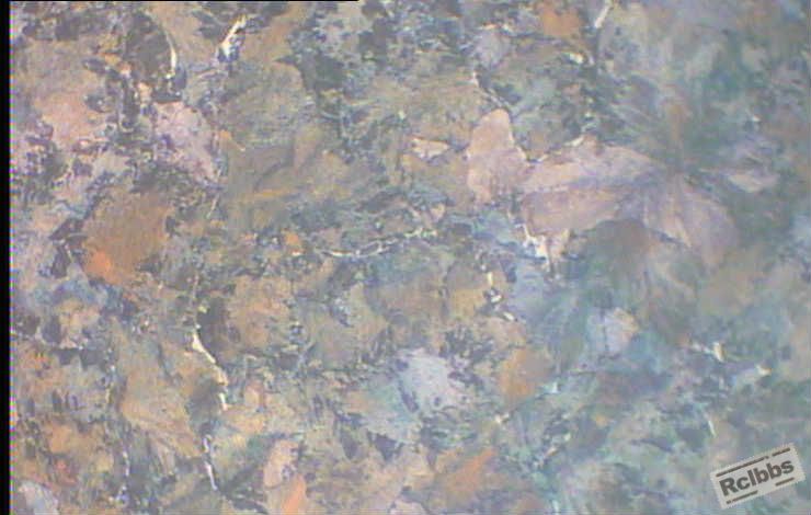

外协单位供给我们一批40Cr材料工件,要求对其进行调质,工艺为850保温2小时水淬600回火,在硬度抽检时发现硬度只有210HB左右(要求257-283),于是对其进行了金相检验,组织本应为400x下1-4级回火索氏体合格。请大家分析下这三个件分别是什么组织,出现这种情况的原因是什么?是否是锻态原始组织没有调质,还是工艺过程中出了问题?

看图片基体组织
1,仍保持锻造态组织,珠光体组织为主
2,最后两张图片看有部分索氏体组织
3,有网状碳化物
我个人结论是根据楼主提供图片看没有进行调质热处理工艺处理和锻造工艺不良

我们委托外单位给热处理,工艺是我们给他的,工艺相对来说还算成熟。我们自己干的没问题,就怕外单位没热处理或者干活不认真然后就给送回来了。我现在要出报告,不知道这种情况写工件未热处理还是加热不足。

你们的担心是可以理解的,现实图片看是外单位没有热处理加工好引起,你可以出加热不足的评论,前提是询问是否进行热处理,要是答复是经过热处理的,那么你可以得出加热不足的缺陷结论,返工和赔偿
