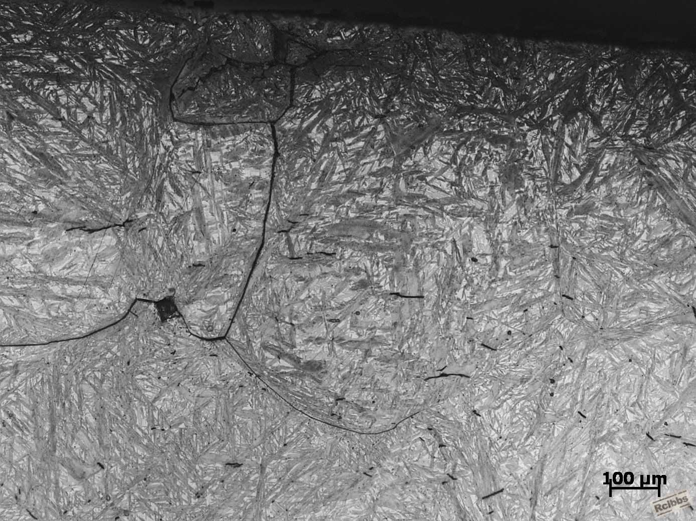

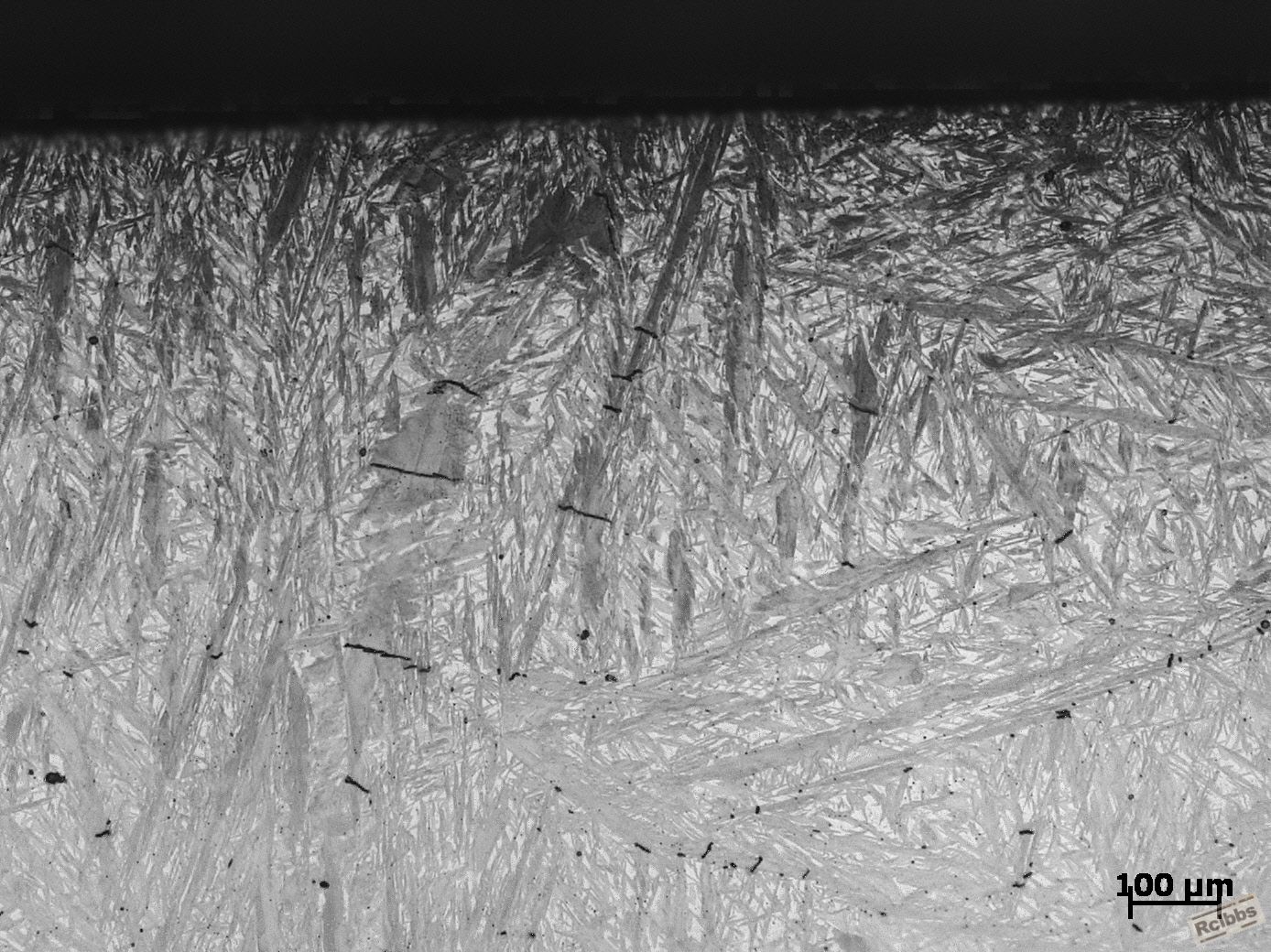

轴类零件,材料20Cr,表面渗碳,工艺不详,表面组织异常粗大,有多处沿晶裂纹,及大量的微裂纹

发表于 2012-5-16 14:57:50 | 显示全部楼层
严重过热、晶粒粗大而引起的淬火裂纹。
签到天数: 270 天
发表于 2012-5-16 17:02:31 | 显示全部楼层
裂纹两侧没有脱碳,我也觉得是淬火裂纹。

 楼主| 发表于 2012-5-17 13:12:18 | 显示全部楼层
MYG 发表于 2012-5-16 14:57
严重过热、晶粒粗大而引起的淬火裂纹。
淬火裂纹无异议,我想知道这种裂纹产生的机理,是马氏体碰撞断裂吗,有的没有看到碰撞也有裂纹
发表于 2012-5-17 13:24:14 | 显示全部楼层
马氏体碰撞断裂。。。。。。。
签到天数: 930 天
发表于 2012-5-17 13:53:01 | 显示全部楼层
我认为晶粒粗大是主要因素。
签到天数: 23 天
 楼主| 发表于 2012-5-18 08:45:24 | 显示全部楼层
mingxingjf 发表于 2012-5-17 13:24
马氏体碰撞断裂。。。。。。。
但是很多裂纹看不到有马氏体碰撞?
签到天数: 13 天
发表于 2012-5-18 13:03:30 | 显示全部楼层
个人浅见:裂纹产生源于晶粒在高温下不断长大,在不断加热的情况下,晶粒与晶粒之间的连接性减弱。在冷却的过程中,其材料本身奥氏体向马氏体转变本身就是个热涨冷缩的过程。当材料冷却过程中本身的组织应力,主要是张应力,大于材料本身强度的时候,也就是我们所说的淬火开裂。
签到天数: 23 天
 楼主| 发表于 2012-5-18 14:08:45 | 显示全部楼层
MYG 发表于 2012-5-17 13:53
我认为晶粒粗大是主要因素。
能详细解释一下吗,谢谢!
签到天数: 23 天
 楼主| 发表于 2012-5-18 14:09:51 | 显示全部楼层
xiaochuan000123 发表于 2012-5-18 13:03
个人浅见:裂纹产生源于晶粒在高温下不断长大,在不断加热的情况下,晶粒与晶粒之间的连接性减弱。在冷却的 ...
   你是说那些微裂纹吗
签到天数: 36 天
发表于 2012-5-18 14:22:37 | 显示全部楼层
碳势过高,冒温了,应该就是这个原因
