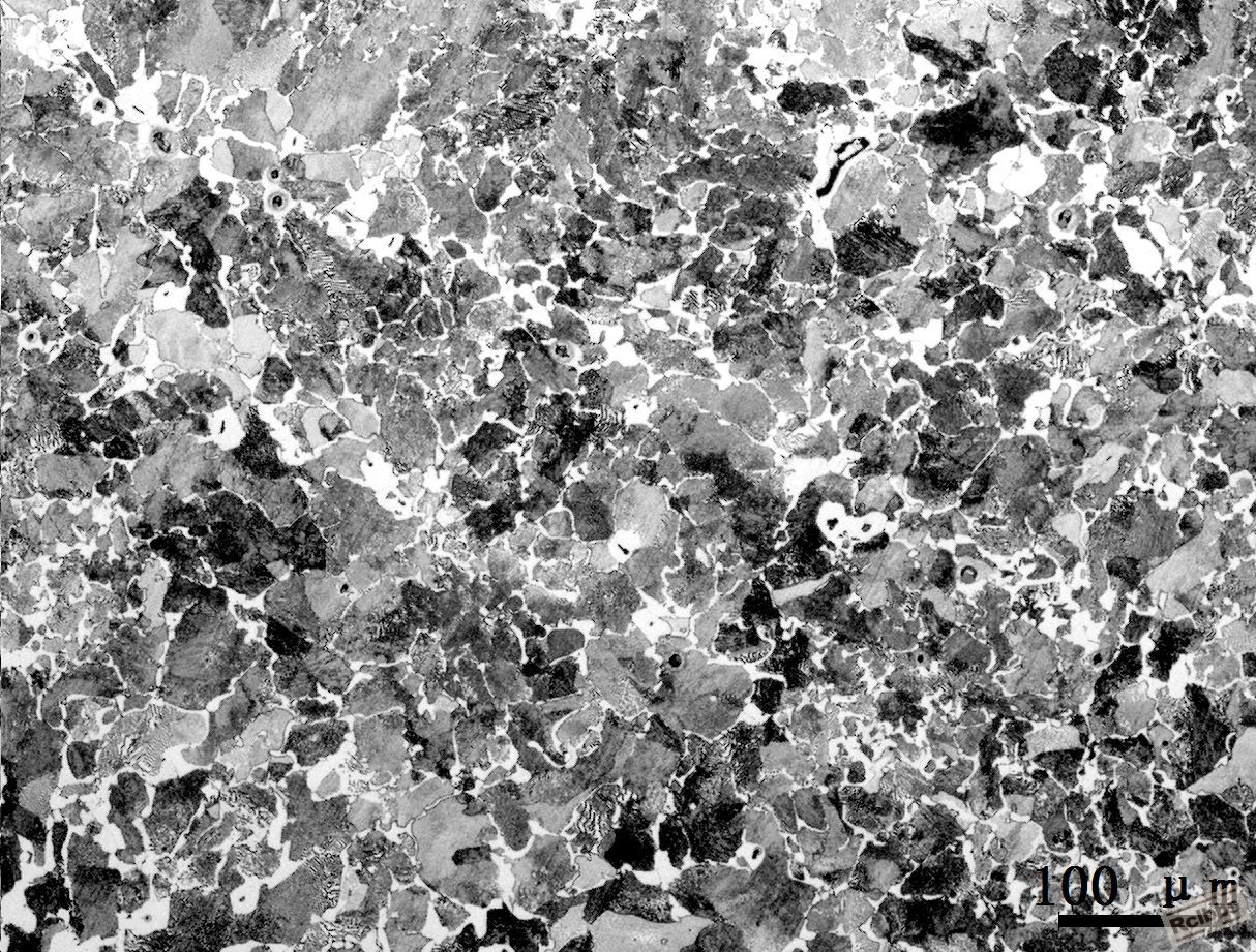

[求助] 请高手看看这个40Cr是什么组织

我们这里都是40Cr、42CrMo材质,你发的40Cr图片确定是锻造后空冷组织,锻造厂家为了省钱根本没有正火。

陈耀林 发表于 2012-5-20 23:02
我觉得大家有点搞错了吧,这是大约400-500倍下的组织,应该不算组织粗大吧,还有建议楼主在一百倍下拍一张, ...
赞同以上观点,看一百倍图才能评级,另外正火后回火消除应力?有点疑问
 楼主| 发表于 2012-5-22 13:37:58 | 显示全部楼层
上面两张照片是500倍放大的,下面补发一张100倍照片
发表于 2012-5-22 15:24:34 | 显示全部楼层
珠光体比较粗是不是壁厚比较大的原因
签到天数: 11 天
发表于 2012-5-22 20:40:56 | 显示全部楼层
从照片来看的确不像是正规正火的,铁素体含量较少,估计是锻造后空冷。但是如果按钢质模锻件正火等级来判定我会判它为四级,至于是否合格还是根据技术要求的硬度来判定,不过以次充好,这种类似产品太多,建议少用这种材料来加工精密零件
发表于 2012-5-23 10:30:18 | 显示全部楼层
锻后空冷组织,没有正火。
