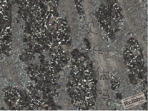

材料42CrMo
工艺:850淬火,200直径,保温6小时,变压器油淬。取样分别在外圆和心部。。。
两个试样,回火分别为430℃和530℃。
如需其他细节,我及时更新。

成分偏析严重,其中带状组织评级可达3级,如果是重要件,建议报废了,在一个,热处理效果不佳,其中的心部组织全部为珠光体加铁素体,如果表面硬度合格的话,机械性能绝对不合格,尤其是拉伸以及冲击,总之,原材料属于存在比较严重的缺陷的,然后热处理效果也没有达到这种材料的技术要求吧。

另:看LZ的金相图片  感觉很是头疼呢!
金相中存在块状铁素体及网状铁素体及珠光体和部分索氏体!
所以个人认为LZ的淬火加热保温时间、淬火冷速、回火时间均存在问题!

个人意见,材料严重偏析带来的组织缺陷,
         热处理工艺不良存在的缺陷
发表于 2012-5-19 21:10:44 | 显示全部楼层
带状组织严重,淬火时冷却速度较慢,有块状先共析铁素体。

除了材料的问题外,这个直径的零件采用变压器油明显淬火质量会很差,可以水淬油冷,或用介质

从金相看原材料有明显的带状及成分偏析,淬火后出现的组织差异明显的说明因原材料的缺陷产生。建议针对材料做成分分析(首先确定元素成分),再找原材料厂商。

各位看看每个试样的图4,这样的组织是什么?晶界怎么这么明显?是不是过烧组织?
发表于 2012-5-23 11:31:39 | 显示全部楼层
不知道你用什么腐蚀剂,图4的情况应该是腐蚀过重,将晶界腐蚀出来了

带状组织和成分偏析造成的!图片很漂亮

同楼上几位的意见,存在明显的带状和合金成分偏析,各个地儿的组织呈现出不同组织转变,表明其过冷奥氏体的稳定性呈现出较大的不一致性,乃是合金元素的分布出现了严重的不均匀性造成的。

从组织上看有块状铁素体、网状铁素体及珠光体和部分索氏体,偏析严重,且有带状分布。据初步分析属退火冷拉或热轧态。

块状铁素体,应该是保温时间不够,偏析严重,且有带状分布,与原材料有关

40CrMo用水冷就可以了嘛,为啥还要用油啊!回火温度 得不得高啊 ,学习了,为啥淬火后还能看出带状组织啊?是制样原因还是带状组织?

合金元素的严重了偏析是怎么看的呢?42CrMo正常轧制后未处理的组织是什么呢?有贝氏体吗?

合金元素对钢材的一个重要影响就是过冷奥氏体的稳定性,当然直观的感官就是淬透性了,从金相上看呈现出不同的组织状态。

写字的地方是粒状贝氏体吗?
