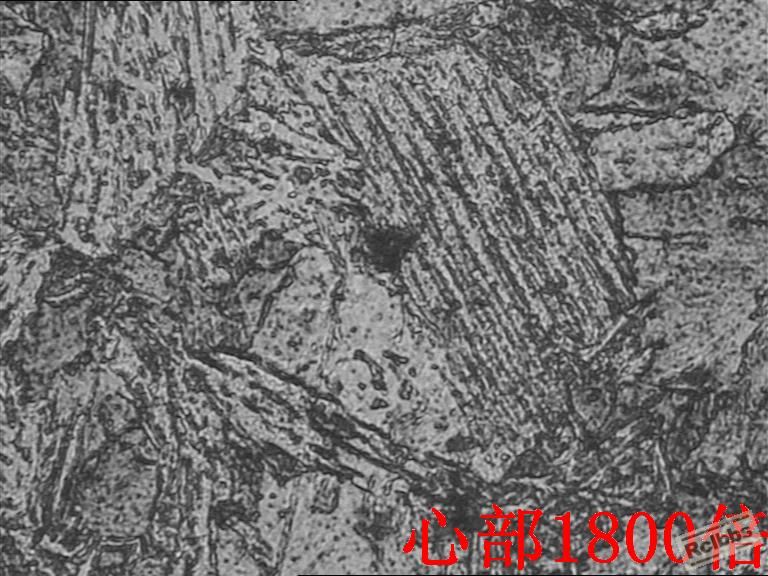

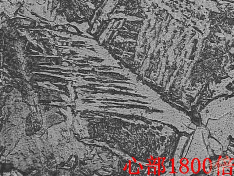

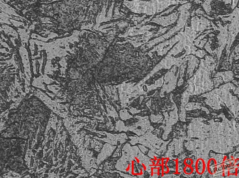

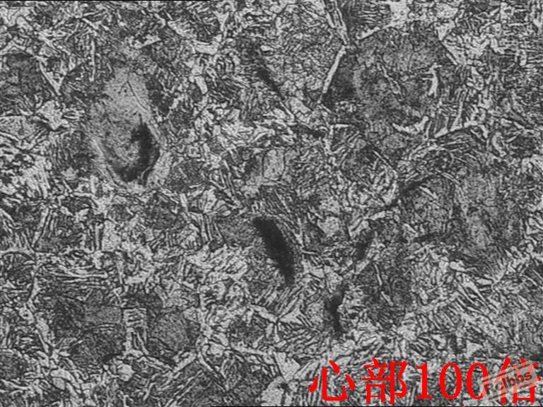

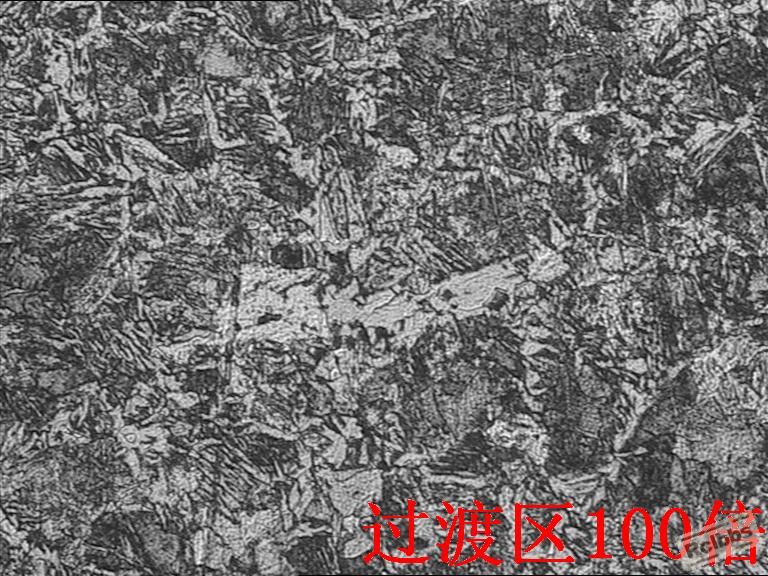

说明一下,客户提供的产品,说材料是20CrMnTi,产品不大,厚度16mm,表面要求58HRC,心部32-35HRC,渗层1.0mm,880℃碳氮共渗,830℃淬火,处理完成了,表面硬度合格,切开一只测心部硬度却直接没硬度,用HB测也没有数据,组织也不正常,再切第二只心部硬度34HRC,切第三只和第一只的结果是一样的没有硬度,现在怀疑是混料了,拿切过的异常品860℃淬火还是没有硬度,请大家分析一下原因,补充一下表面硬度都是合格的58-59HRC,异常品重新淬火,表面62HRC

传几张心部和过渡区的金相照片参考一下
发表于 2012-5-21 13:42:01 | 显示全部楼层
心部有典型的魏氏体组织
很明显没有淬上火
所以硬度上不去

 楼主| 发表于 2012-5-21 13:51:13 | 显示全部楼层
cumtkxq 发表于 2012-5-21 13:42
心部有典型的魏氏体组织
很明显没有淬上火
形成这样的形态能否有一个合理的成因

发表于 2012-5-21 13:59:00 | 显示全部楼层
心部形成网状铁素体组织,原因只能是两个:
内因,原材料淬透性不足,
外因,冷却速度不够。
如果你的产品在淬火时能够保证及时转移,淬入油的话,检查原材料吧,低碳钢淬火后很容易得到这样的心部组织。

后来用水淬还是没有效果的
假定你的水淬工艺没有问题,奥氏体化是充分的,那么实际已经排除外因了,只剩下内因了,这样的壁厚也不算厚,心部淬火后100倍下出现那么严重的网状铁素体,我打赌是材料问题,拿低碳钢来冒充20CrMnTi了。
