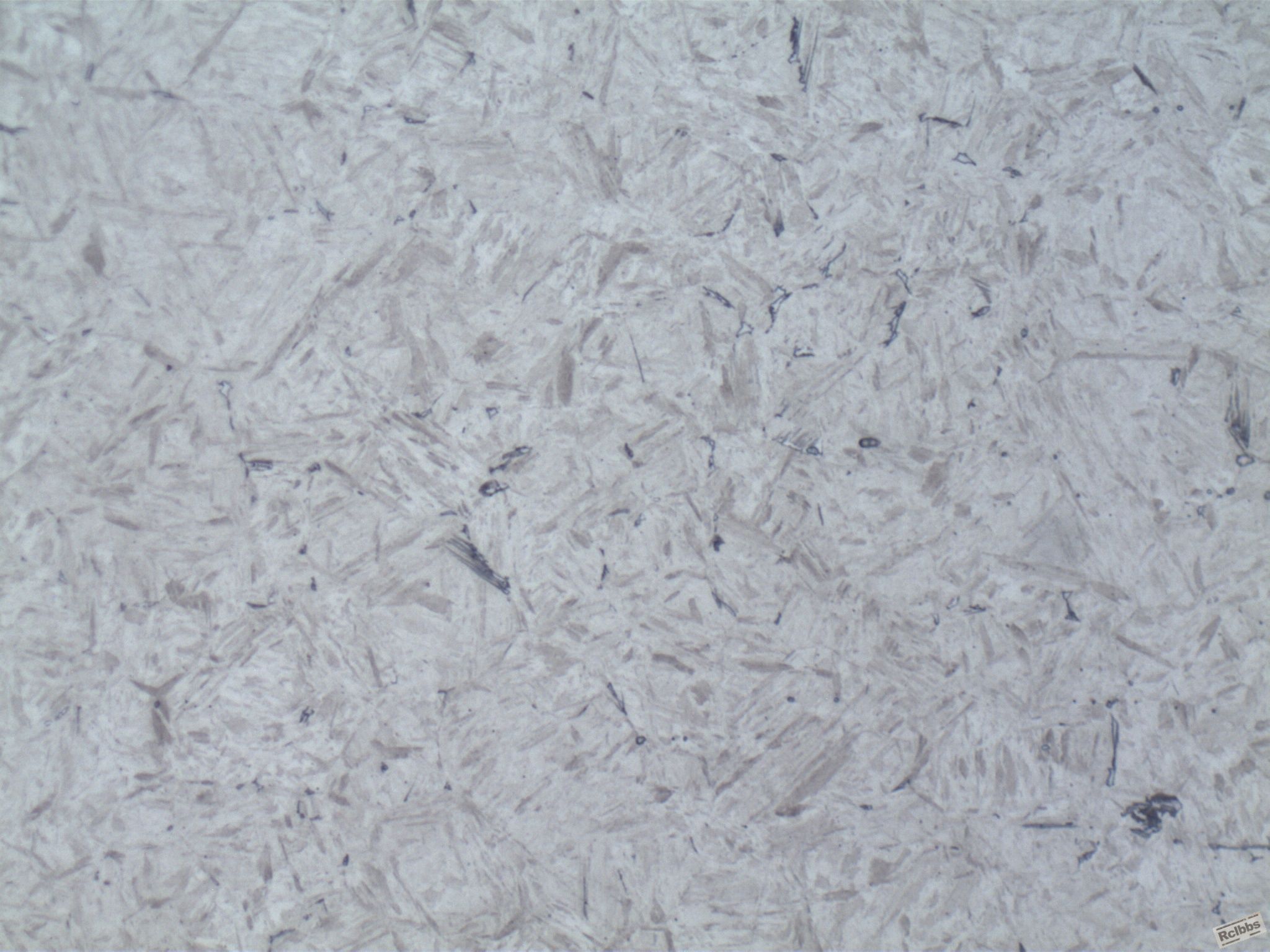

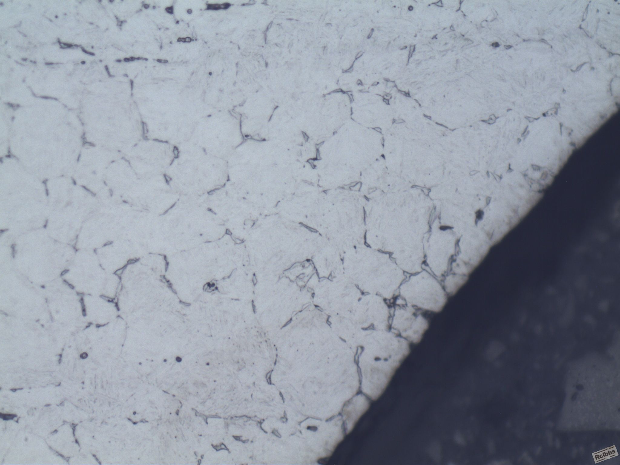

45#钢 这是什么组织。淬火态,什么样的条件会产生这个异常组织。
500倍

发表于 2012-5-21 16:32:38 | 显示全部楼层
这应该是晶粒出来了,我一直想要这种效果呢,不知楼主是怎么腐蚀的,用的什么腐蚀剂呢?

心部500倍

苦味酸 浅腐蚀   :)

发表于 2012-5-21 16:54:17 | 显示全部楼层
明显的淬火马氏体组织!个人感觉晶界处有不连续网状铁素体出现,希望LZ从冷却速度上找找原因!
不知道硬度时多少???如果硬度可以的话   表面的组织LZ可能是没腐蚀出来!
发表于 2012-6-5 10:24:43 | 显示全部楼层
腐蚀太浅了  ,是淬火马氏体啊,组织正常

 楼主| 发表于 2012-6-5 12:16:27 | 显示全部楼层
热处理学弟 发表于 2012-6-5 10:24
腐蚀太浅了  ,是淬火马氏体啊,组织正常
第一张 放大看 ,也是淬火马氏体?
发表于 2012-6-5 15:34:23 | 显示全部楼层
组织正常,是腐蚀剂不正常。
不知道LZ用苦味酸腐蚀的目的是什么?~

 楼主| 发表于 2012-6-5 15:49:59 | 显示全部楼层
何柬松 发表于 2012-6-5 15:34
组织正常,是腐蚀剂不正常。
不知道LZ用苦味酸腐蚀的目的是什么?~
看有没有沿晶界析出的网状铁素体
发表于 2012-6-5 21:09:33 | 显示全部楼层
要看铁素体,请用硝酸酒精溶液进行腐蚀。不知楼主非要用一个苦味酸腐蚀的金相给大家分析组织,是要引导大家进入误区,然后在外面看笑话吗?

 楼主| 发表于 2012-6-5 21:43:57 | 显示全部楼层
浪翻云 发表于 2012-6-5 21:09
要看铁素体,请用硝酸酒精溶液进行腐蚀。不知楼主非要用一个苦味酸腐蚀的金相给大家分析组织,是要引导大家 ...
用苦味酸腐蚀是期望显示出晶界,以判断白色小块状组织(图1)是沿晶析出F 还是未融F。
为什么在图1中有那么明显的类似网状的组织(点击可放大看),大家却认为是淬火马氏体。这几张图都是一个样品上的。
发表于 2012-6-5 21:50:22 | 显示全部楼层
为什么在图1中有 ...
哦,我判断是淬火延时过长的析出铁素体。
