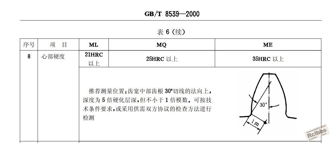

    根据《齿轮材料及热处理质量检验的一般规定》(GB/T8539—2000),渗碳淬火齿轮芯部硬度检测位置如附件所示,在实际检测中,如何确定这个位置?如何使用与计算机联机的维氏硬度计找到这个位置?按照这个检测要求,使用什么样的检测设备才可以完全满足这个标准的检测要求

一般都是本体取样,然后制样,在检测的时候通过维氏硬度计进行测量,具体的位置可以通过显微镜上的标尺进行定位,然后在试样上根据宏观尺寸判断是否在心部位置。

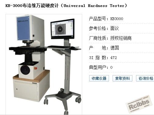

这款是德国的,我公司曾经咨询过,具备全自动的功能,不过貌似仍然不能说是在整个试块上标注距离,记得价格可是令人咂舌的。你们可以咨询一下,我曾经实际操作过,确实很好用,很先进,德国货。

基本上都是外国的产品,这些公司是做代理的,以欧洲跟小日本的产品为主,价格奇高,不过确实好用,有钱的话可以考虑一下

要通过硬度计达到这个功能是很昂贵的,一般硬度计只有X和Y两个方向的工作台,放大倍率一般只有100X和400X的两种,一般画不出整体齿形的齿根切线的。
变通的方法可以通过显微镜拍摄齿形低倍图片,用图像测量软件画出齿根切线和5倍硬化层深轮廓线,画下符合规定的区域,测定一下距离齿顶和齿边的距离,然后打硬度的时候通过齿顶和齿边定位测量点即可,省钱又省事,不同尺寸和模数的齿轮只要重新拍摄图片测量一下重新定位即可。

我仔细看了一下要求,觉得在现有的维氏硬度计上就可以实现这个要求。这个要求的重要的一点就是找出那个法线来,并在显示的图上实时的画出来。:可以这么做:1移动维氏平台,左根部,右根部,定出那个竖线来,根部,竖线有了法线也有了,并可以电脑中实时画出来,2:然后试样逆时针转30度,(这个转到什么地方要在载物台上用量角器事先量好,标记好,以后就这样转)这时软件上会实时画出那个法线,法线成水平,从边上移动维氏硬度计的载物台,移动你需要的距离(上面是螺旋测微器,这个可以办到),把压头定位到法线上,打维氏硬度。

齿轮较大时,可以直接拿1:1的齿形图自己画画,再量量算算距离就行了,一般图纸总是有的,实在不行让你们厂搞CAD的画张图,标准件很容易画的。实际上小齿轮如果没有显微镜拍摄,也可以比例放大画图测算的。这种方法的关键点在于和客户检验位置统一,可以让你们的检验人员与客户沟通,看各自对标准的理解,然后统一一个测量位置即可,一般要简单易行,例如距离齿顶多少毫米,距离齿边多少毫米,平面两个坐标即确定一个固定点了,如果要复检,可以规定在原检测点X、Y方向各平移多少就行了。

做一个卡板就可以的。取样镶嵌后用卡板画出齿根到心部的直线,然后沿直线从表面往心部打硬度,1MM的位置就是心部硬度。
