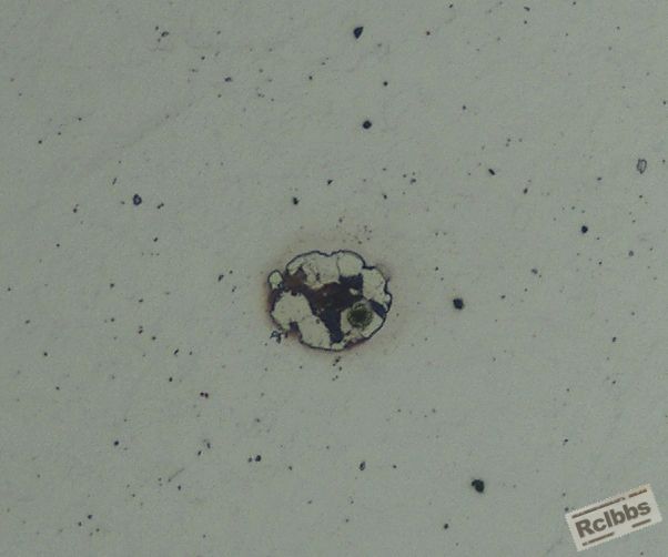

发表于 2012-5-22 14:42:29 | 显示全部楼层 |阅读模式
像这样的材料抛光后就能看到这样的,这是什么?
正火组织里面看到的。
发表于 2012-5-22 15:00:25 | 显示全部楼层
楼主把材料说一下
不然不好判断啊
 楼主| 发表于 2012-5-22 15:32:36 | 显示全部楼层
cumtkxq 发表于 2012-5-22 15:00
楼主把材料说一下
不然不好判断啊
渗碳钢,大概是20crmnmo
发表于 2012-5-22 16:18:35 | 显示全部楼层
应该是夹杂物把
:victory::victory:
签到天数: 270 天
发表于 2012-5-22 16:43:08 | 显示全部楼层
大块的感觉像是块夹渣,不过也有可能是制样时的脏东西,楼主不妨再重新制样试试。
签到天数: 930 天
发表于 2012-5-22 16:55:40 | 显示全部楼层
如果是线切割的,可能是线切割产物。
发表于 2012-7-27 11:57:25 | 显示全部楼层
看样子像熔铸时带来的夹杂物
