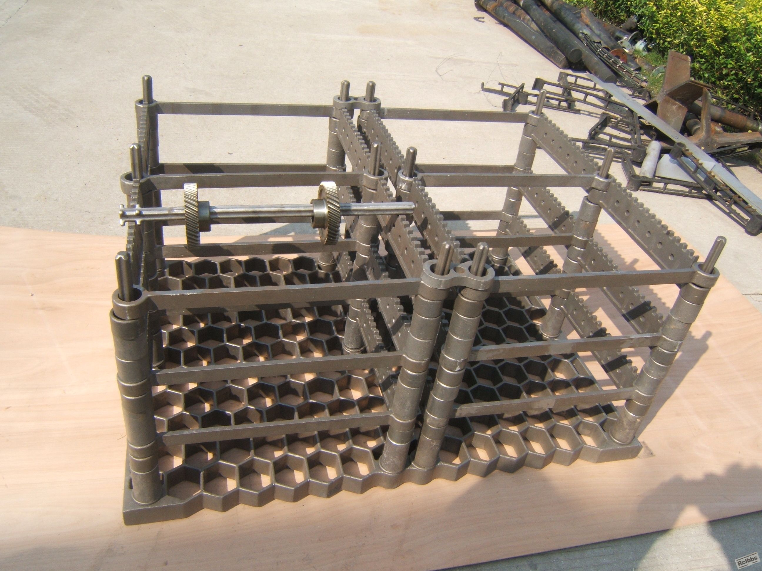

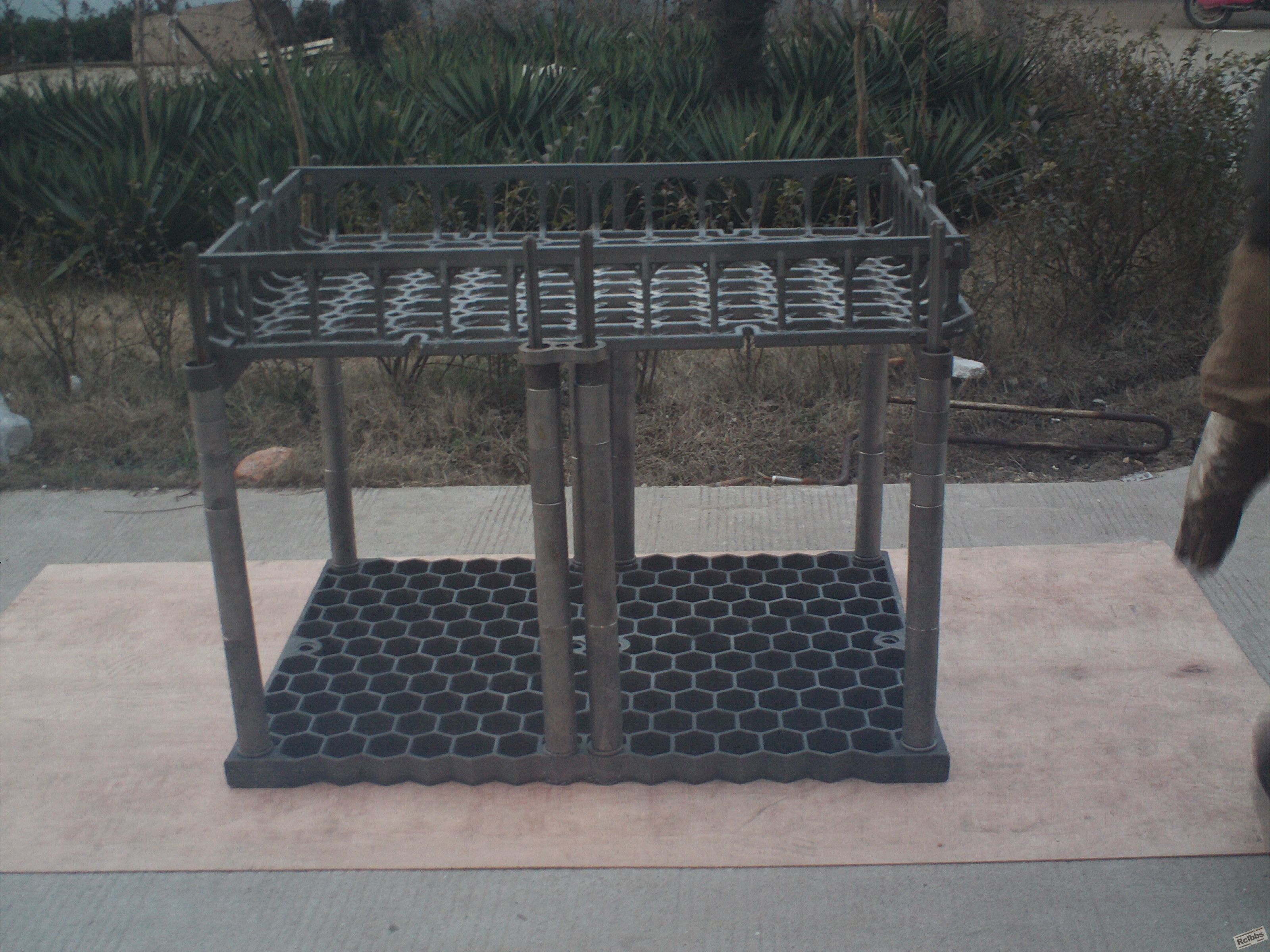

多用炉工装断裂,如何焊接?

用切割片磨个口,用A402焊条焊接,用纯镍铸铁焊条焊效果更好,就是成本高

原材料是什么就用什么焊丝焊,

同意5楼的说法
建议料盘间断的正反翻面使用
