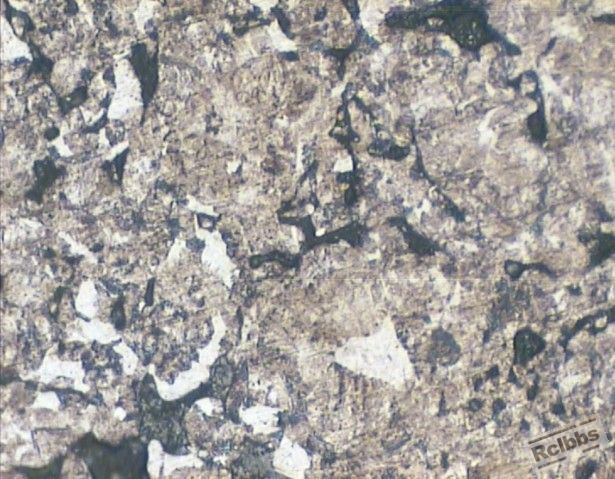

能谱分析出还有铁元素,其他合金元素没测出来,但是白色基体显微硬度600以上,灰色基体显微硬度250左右,黑色为缝隙。不知哪位见过这样的组织,求成分和组织名称。
发表于 2012-5-23 18:39:44 | 显示全部楼层
是什么牌号?
我做过FX1008材料的
你的样件不太清楚,但我觉得白色应该是铁素体,灰色有可能是细珠光体,.你放大倍数看一下,腐蚀深一些.
签到天数: 217 天
发表于 2012-5-23 19:16:57 | 显示全部楼层
白色可能是化合物,灰色可能是贝氏体,什么零件?轴承?
签到天数: 301 天
发表于 2012-5-24 08:02:24 | 显示全部楼层
qinglian1210 发表于 2012-5-23 18:39
是什么牌号?
我做过FX1008材料的
你的样件不太清楚,但我觉得白色应该是铁素体,灰色有可能是细珠光体,.你放 ...
铁素体能打出显微硬度600吗,常识呀!
 楼主| 发表于 2012-5-24 12:25:19 | 显示全部楼层
编织机齿轮。洛氏硬度35HRC
 楼主| 发表于 2012-5-24 12:29:07 | 显示全部楼层
能谱成分分析只能看到铁元素波峰和锰元素波峰。
 楼主| 发表于 2012-5-29 09:40:36 | 显示全部楼层
经过深腐蚀,现已确定,白色部分为马氏体,基体为索氏体。谢各位!
秋天的风 + 10 及时回复!
发表于 2012-5-29 16:36:50 | 显示全部楼层
白色的是马氏体???
发表于 2012-5-29 18:55:25 | 显示全部楼层
白色部分为马氏体,基体为索氏体,有这样的正常热处理后的混合组织吗?你应先把各种组织的产生条件学习一下。
发表于 2012-5-30 07:11:36 | 显示全部楼层
白色可能为化合物,灰色为珠光体,黑色可能为石墨吧?
